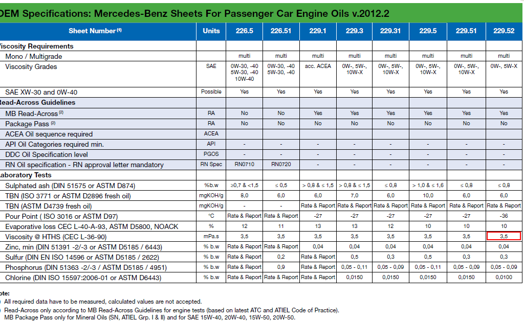

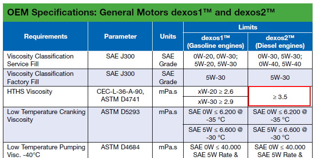

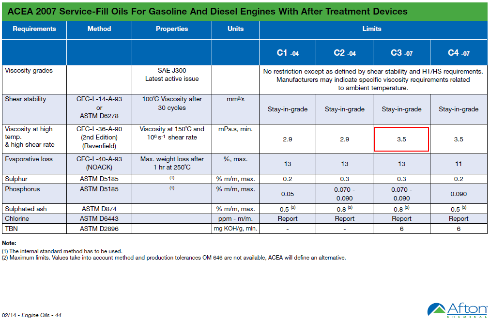

GT oil GT1 0W-30 (SN, C3, 229.52, dexos 2)
Регламентируется HTHS
Должен быть больше 3,5 мПа*с
Это приблизительно КМ 40 = 65 и KV 100 = 11,5
В данном масле 9,9 и 56 соотв.
Это значит, что 100% данное масло имеет HTHS менее 3,5
