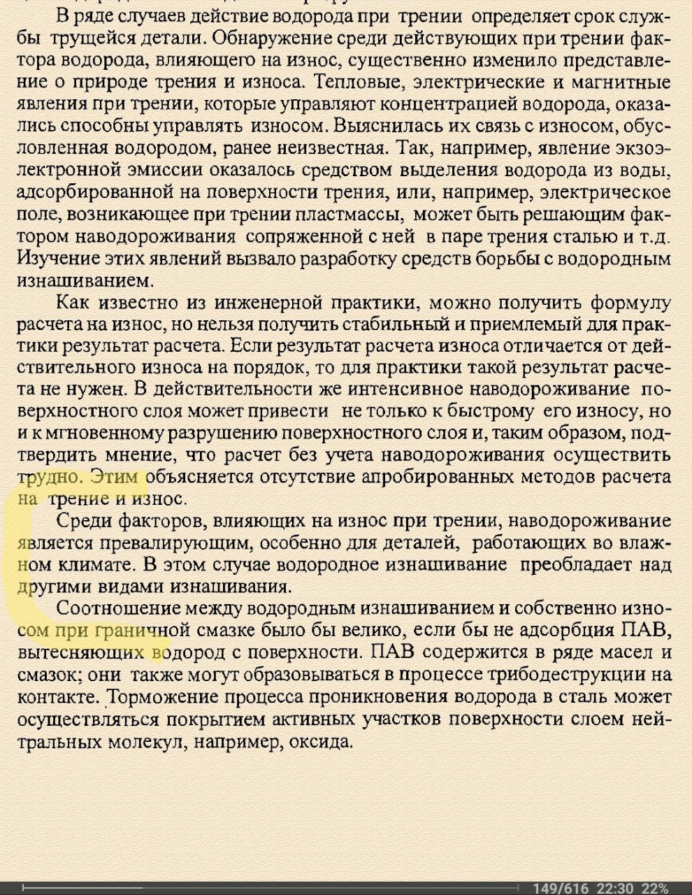

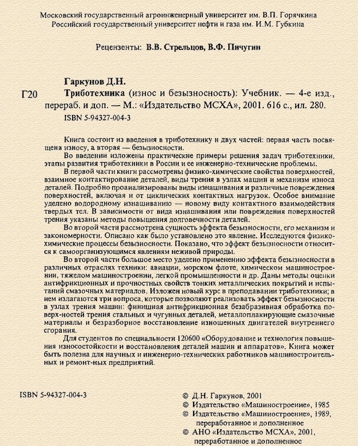

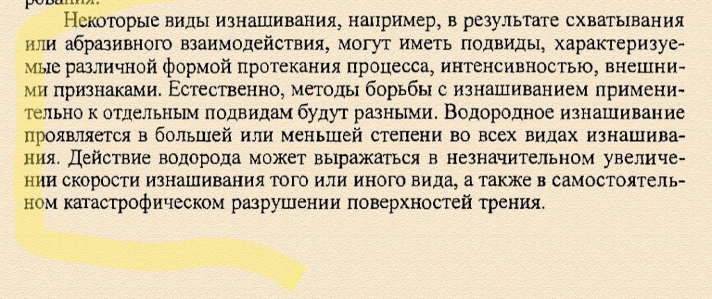

Vitek74 писал(а): 19 апр 2019, 18:38 Я водородный износ не отрицаю, а лишь говорю что его преувеличивают в куппер
Витек, жалко что снова ты в бане :D
Читаю на досуге книженцию.
Cupper. Общая
#261
Дмитрий Анатольевич, вот дался вам этот водород. "Соотношение было бы велико, если бы не адсорбция... "
Иначе говоря, могло бы быть, если бы не ПАВ и т.д. в масле.
Узел, в котором наиболее вероятны, описываемые вами события (ГРМ), старательно избегается при рассмотрении.

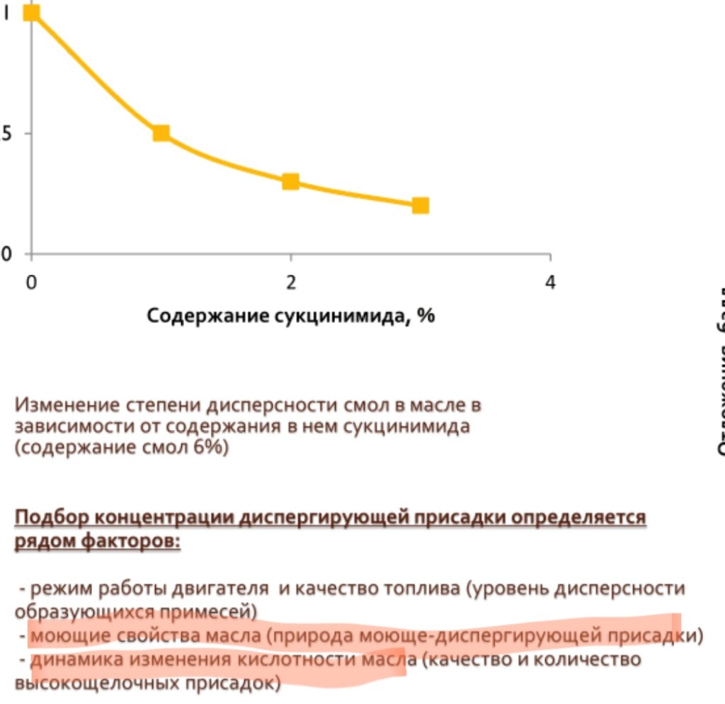

mox111 писал(а): 23 июн 2019, 20:34 но в анализах купера -бора только следы ...
Моюще-нейтрализующие присадки (детергент). Сульфанат кальция, салицилат, сукцинимид бора и пр. (Пост Gubkin #3105)
Из второго слайда следует, что концентрация присадки зависит от типа моющей присадки (в куппере вообще нетрадиционная - олеиновая кислота) и от динамики изменения кислотного числа (в куппере кислотное не растет и ему по барабану на щелочное)
Так что подозреваю, что разработчик подобрал экспериментально необходимую концентрацию для своего пакета и традиционные шаблоны не канают.
