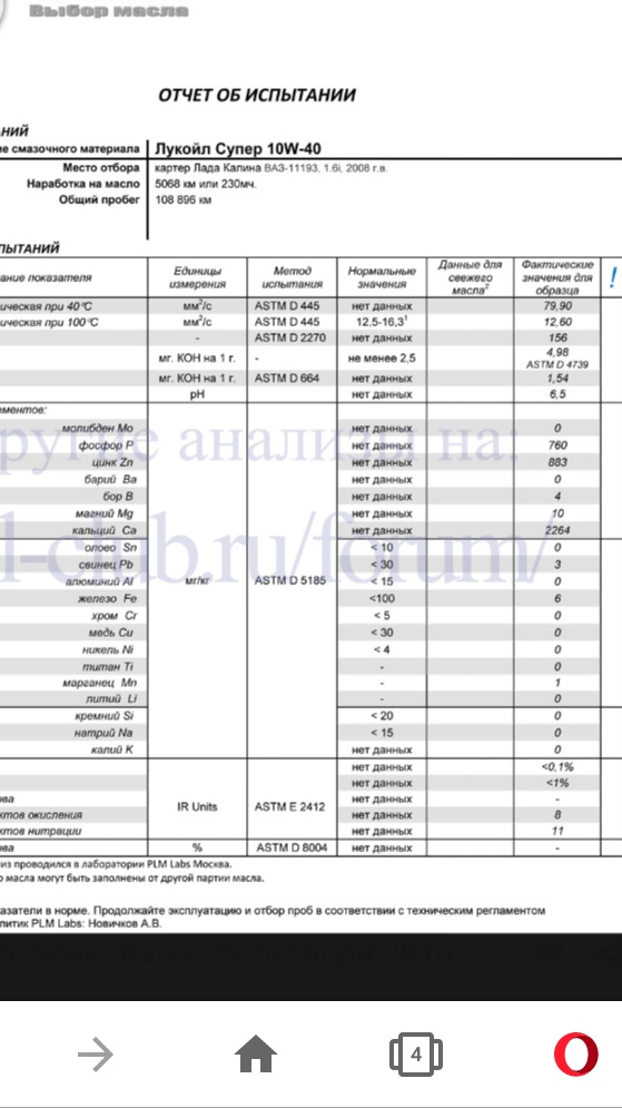

Как оценивать этот результат? - Минеральное масло плохо или хорошо? (Пост Максим Л. #90810)
Металлов износа нет вообще (7ppm не в счет, все по нулям)... вечный двигатель?
Правда есть кремний и по идее ... но не влияет.

Максим Л., чудес на свете не бывает. В ДВС хватает узлов с граничным трением...
Да и зрение у ICP неважнецкое, видит только "мелочь"...
Для примера
Результаты по металлам износа интересные, но не опубликованы... За 10 пусков все настругали почти по 100 ppm железа. Может потому и не озвучены. И с умными молекулами, и просто масло...

потом часок погонять на ХХ и все ppm придут в "норму"

Дмитрий Анатольевич, если не учитывать некоторых парадоксов.
Чем прочнее поверхность и выше смазывающая способность, тем мельче частички износа... Фильтр их не отлавливает, но ICP видит прекрасно...

металл обратно из масла на детали нарастет?Дмитрий Анатольевич писал(а): ↑16 фев 2020, 09:25 потом часок погонять на ХХ и все ppm придут в "норму"
Отправлено спустя 1 минуту 11 секунд:
Т.е., другими словами, кряк строгает крупнее и стружка задерживается фильтром, а минералка строгает в пыль и она фильтром не задерживается?

Не так. Всего лишь трезво оценивать полученный результат, учитывая используемые технологии для оценки. Одиночные результаты, в этом случае, не говорят ни о чем. Выводы могут быть ошибочными.coronamark2 писал(а): ↑16 фев 2020, 10:42 Т.е., другими словами, кряк строгает крупнее и стружка задерживается фильтром, а минералка строгает в пыль и она фильтром не задерживается?
