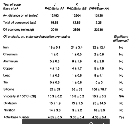

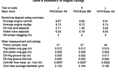

Vadim_Mk писал(а): 23 сен 2018, 23:10 разницы никакой группы III и группы IV.....
смотрю таблицы и читаю текст и все совсем наоборот написано
Металлы износа на кряковом масле L в 2 раза выше, чем на масле ПАО масле J
свинец соответственно 1 и 9 ppm
Расход масла на VHVI оказался заметно ниже
гугло перевод
Результаты измерений износа двигателей также обнадеживают. Хотя площадь поршневого контакта, измеренная для масла L, была выше, чем для другого два масла, это был единственный параметр, связанный с износом, который показал разницу.

Gubkin писал(а): 23 сен 2018, 23:58 Металлы износа на кряковом масле L в 2 раза выше, чем на масле ПАО масле J
А инструментальный замер почему то не взирая на разницу в двух металлах показывает почему то почти везде одинаковые величины.. Погрешности по значениям металлов износа в 50% от номинала - умиляют :D :D
ПетроКанада что то обошла стороной значения KV100 базовых масел нруппы III и IV которые были в моторных тестах...

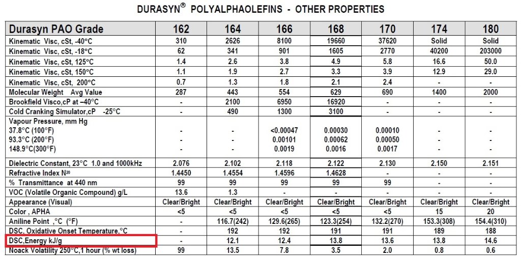

Интересный и очень показательный параметр публикует Ineos Oligomers в сводной таблице параметров к своим базам.
Параметр - дифференциальная сканирующая калоромитрия. Метод используют для оценки структурных изменений (фазовых переходов и изомерии) полимеров при термическом воздействии, которая как мы знаем означает потерю первоначалььных харкатеристик.
Дана в килоджоулях на грамм, то бишь кол-во килоджоулей необходимое для структурного изменения одного грамма полимера или изомера.
А теперь переведем 12.1 килоджоуль от жиденькой базы 4 сст в калории и тоже самое сделаем для 14.6 килоджоуля для густой базы ажно 100 сст. И видим что 12.1 кДж = 2868 кал, а 14.6 кДж = 3346 кал. Т.е тут мы наглядно видим какая база густая или жидкая более термостабильна - наглядней некуда.
Так что налетай - новые ворота привезли :D

Бозон Хиггса писал(а): 28 сен 2018, 16:55 Т.е тут мы наглядно видим какая база густая или жидкая более термостабильна
Опят идет разговор слепого с глухим
Термостабильность - Рудник со своим федеральным методом и немец показывают наглядно и на пальцах что чем выше KV100 группы IV - тем больше просаживается KV100 группы IV после нагрева данного масла до температуры 350 - 370С, потому что распадаются большие молекулы на более маленькие.
А энергия активации имеет отношение к фазовым переходам в атмосфере, т.е имеется ввиду антиокислительная способность базы при окислении кислородом или азотом, а не в замкнутом пространстве где отсутствую окислители в случае термостабильности...И метод, к которому апеллируют австралийцы актуален вообще то к полимерам, а не олигомерам...
Австралийцы - вот энергии активации и KV100 - окисление
а вот термостабильность от немца - где все эти высокие энергии активации сливаются при высоких температурах
