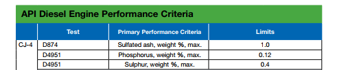

Наверное Алекс хотел сказать ,что легковым дизелям С3 ,больше подходит ,чем CJ-4 ...и по сему мой посыл был не совсем правильно воспринят...а я хотел сказать,что в отличие от легковых (С3),СJ-4 "несет в себе" в 2-3 раза больше противоизносных присадок с РАЗНЫМИ свойствами,по температурным свойствам в том числе (от 150-250гр.),при этом в пакетах cj-4 обязательно найдем достаточно "мыла" и зольного и беззольного ,которые так же будут ограничены <1% в зольности ...А в С3 ,кроме сильных антиокислительных свойств с низкой зольностью <0.8% (ах да,ест-но серьезная противоизноска присутствует,но как правило выражена в сильных алкилдитиофосфатах цинка),которые хороши при высоких температурах...но все это богатсво серы и хлора :D находится в таких мизерных количествах,что приходится серьезно следить за классом солярки (евро5!) и ест-но состоянием двс,потому как,если вдруг присутствует расход масла,то с3 будет слабым помошником в защите двс...

mox111 писал(а): 11 ноя 2017, 08:20 в отличие от легковых (С3),СJ-4 "несет в себе" в 2-3 раза больше противоизносных присадок
ты про ZDDP?
везде одинаковый пакет, в C3, в 504 507, в CJ .... всё на уровне 800 плюс минус ppm каждого элемента
ну или приведи пример где в 3 раза больше ? :shock:

Gubkin,
везде одинаковый пакет...например cj-4/228.31
Отправлено спустя 2 минуты 43 секунды:
да хоть того,что я себе заливал -duron-e 10-30 :class
