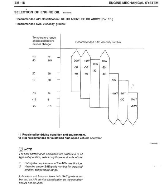

Ок, соглашусь, летом масло будет чуть теплее... значит чуть жиже... немного... не в разы же... это говорит лишь о том, что ЛЕТОМ в принципе можно лить чуть более густое масло, чем ЗИМОЙ...
Давайте рассуждать логически: на дворе лето, температура скажем +25+30, залили в D4EA c WGT масло 10W-30, завели, прогрели поехали... Все соотв. схеме , все по феншую.
Теперь льем 5W-30 и повторяем действия... согласитесь, что после выхода на рабочую температуру все одинаково (гор.вязкость то одна, 30)? Значит разница ДО того... т.е. на прогреве? Ок, в чем же отличие? Хотел написать, что в начале оно жиже... так ведь врядли, тут только CCS играет роль, если я правильно понимаю? Ну даже если реально в самом начале запуска 5W-30 пожиже 10W-30, то это только в плюс, ибо ему проще/быстрее сразу добраться куда там надо в турбину и пр.
Почему же тогда его ограничили только до +10 ???!!!!!!! :wall:

A3D,
Да,вязкость на месте,только меняется индекс вязкости и добавился важный параметр hths ;)
Отправлено спустя 4 минуты 11 секунд:
AlexPORT,
Потому что эта табличка из 1983 года,или вполне могла быть опечатка...

mox111 писал(а):Потому что эта табличка из 1983 года,или вполне могла быть опечатка...
Это картинка A3D с 5й страницы... в совершенно другой стилистике, от другой машины с таким же мотором... странная опечатка имхо :?
Выбор моторного масла для Hyundai Tucson CRDi
#124
AlexPORT,
я именно про нее -api ce и выше

mox111, API да, выше... тогда еще не было более высоких классов, с запасом сразу выдали. А вот SAE почти такой же, по кр. мере в отношении рассматриваемых вязкостей 5W-30 и 10W-30 ! 5W-30 так же ограничили по +10

Так как эти графики очень старые ( теперь думаю уже никто спорить не будет),то категория масел (ну пускай 5w-30) API CE и выше ,могла идти с большим количеством загустителя (по тем временам низкого качества) в отличие от того же 10-30 (в котором его было меньше ,а сами базы гуще),поэтому с твоей турбиной,особенно летом,был риск сильного снижения вязкости (из-за деструкции загустителя) со всеми вытекающими...А на турбине с изменяемой геометрией другие характеристики позволяли использовать тот же 5w-30 выше +10 ;) ...Но прошу внимательно посмотреть на современные допуски,используя 5w-30 c допусками 229,51/228,51 и много еще каких интересных...про "настенные" рисунки можно забыть и спокойно использовать продукт круглый год на здоровье...

AlexPORT писал(а):Ок, соглашусь, летом масло будет чуть теплее... значит чуть жиже... немного... не в разы же
Градусов на 20-30.
AlexPORT писал(а):в чем же отличие?
Количестве загустителя, а соответственно степени проявления неньютоновского поведения. HTHS.
mox111 писал(а):только меняется индекс вязкости и добавился важный параметр hths
Ничего не меняется, не верите посчитайте на любом калькуляторе вязкости. +\- 10 единиц индекса ничего не решают.
HTHS вынужденно появился практически одновременно со всесезонными маслами (не моноградными).
mox111 писал(а):Так как эти графики очень старые ( теперь думаю уже никто спорить не будет),то категория масел (ну пускай 5w-30) API CE и выше ,могла идти с большим количеством загустителя (по тем временам низкого качества) в отличие от того же 10-30
Графики о вязкости, и ниочем более.
О загустителе... В контексте типа "древних" API, всё немножко не так, как вы себе представляете. Чем больше стойкость к Shear Stability, тем массово большая доля загустителя в масле. Разница в загущенности между "древними" 5W-30 и 10W-30, и "новыми" 5W-30 и 10W-30, почти одна и та же (по причине вязкости базовых масел, из которых надо сделать товарное масло в рамках SAE).
У Vadim_Mk поспрашайте, он не одну тонну информации по данному поводу перелопатил ;)
mox111 писал(а):Продолжим размышлять?
Да уж заканчивать пора.
Замена дважды в год. 5W-30 в холодный период, 5W-40 в теплый. Никакие 10W-хх при указанном режиме эксплуатации не нужны, и даже вредны. Зольность, чем ниже, тем лучше. Топливо ДТ-5, и тогда щелочное число - параметр не достойный внимания. Одинаково подойдут и Acea C3 и API CJ-4, но второе зачастую обойдется дороже (сколько не пытался затариться, всегда получалось необоснованно дороже). Также почти безболезненно можно использовать Acea B4. Иными словами, простор колоссальный, и легко выбрать необременительный вариант.
