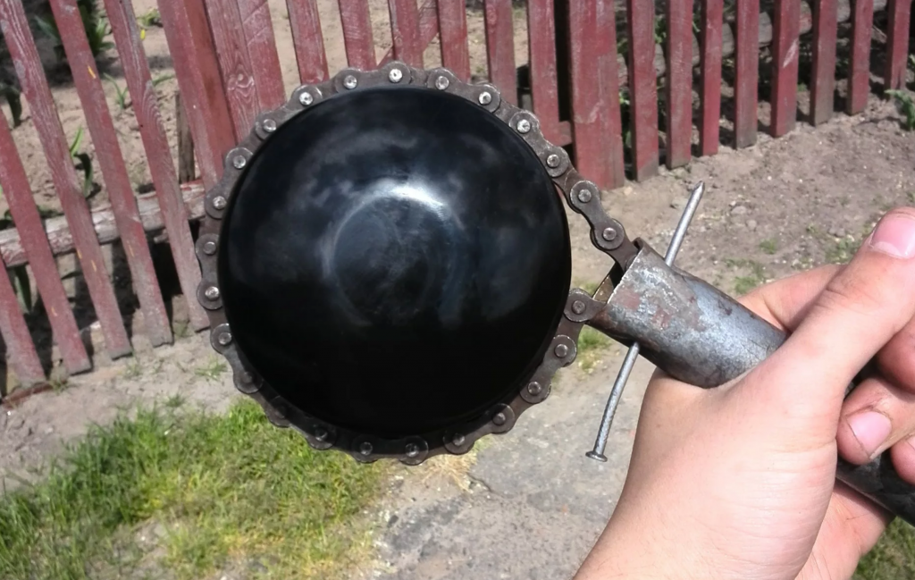

Сам пользуюсь чашкой 80 мм на 15 граней. Доступ с торца фильтра (на моем двигателе сбоку не подлезть), можно не только отворачивать, но и заворачивать фильтр при установке. В смысле, что съемник бережно захватывает корпус фильтра, не повреждая его.
Но такой съемник очень специализированный. Была необходимость помочь другу с заменой масла, а у него съемника нет, а мой не подходит...

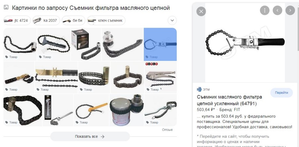

На такой случай хочу сделать универсальный цепной. Велоцепи периодически выбрасываю. Так, что с материалом проблем не будет. Кто посоветует удачную конструкцию?
Нашел только такую.

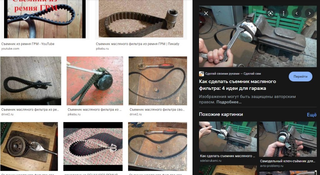

любопытный писал(а): 25 сен 2022, 09:27 Кто посоветует удачную конструкцию?
Зависит от расположения фильтра и пространства для доступа. Можно ручку можно шестигранник/четырехгранник под головку.
З.Ы. Использую ремень грм от Ваза 8 кл. сложенный вдвое. Принцип тот же, но в отличии от цепи им не поцарапаешь, ширина обхвата больше, даже не спец съемник - а просто плоскогубцами фиксирую для кручения. Есть 67/14 но ставлю разные (65, 67, 80) и не ко всем подходит, поэтому ременной выручает. :)
