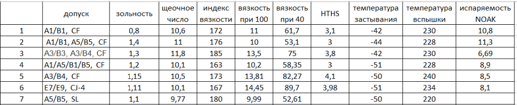

Выбрал несколько вариантов, какой считаете предпочтительней и если можно поясните почему?
- Сообщения: 19751
Выбор масла для Toyota Prado 150 c 1KD-FTV 3.0 дизель
вариант 6
потому что CJ-4, NOACK 8.1 и пурпоинт -51С
лучше для дизеля не существует (если только новенький CK-4
