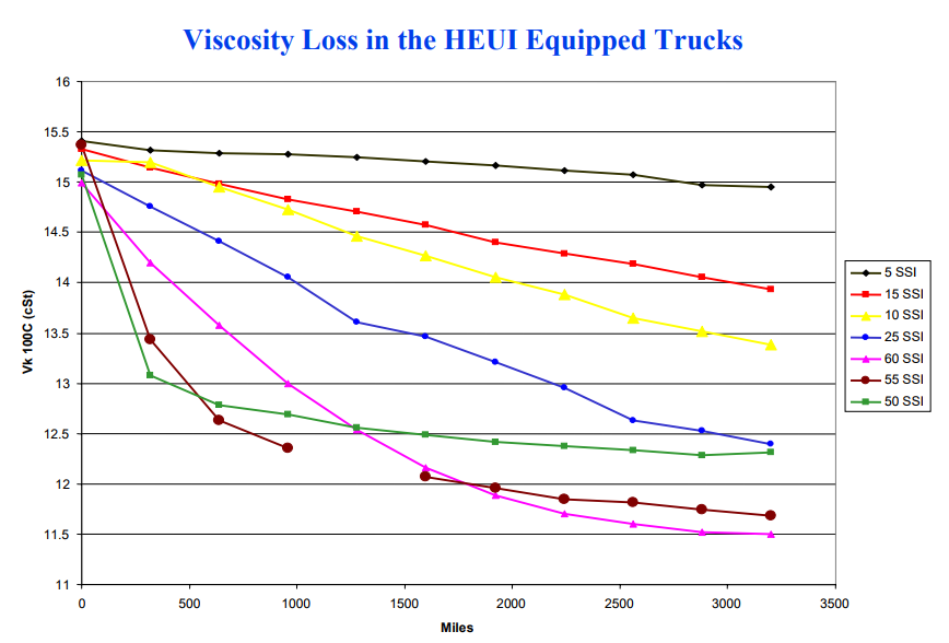

А пока воспользуемся логикой. Для прохождения тех тестов, что проходит 504, в том числе RNT, масло должно обладать загустителем с низким SSI.
SSI VM.png (65.26 КБ) 1461 просмотр
Чем ниже shear stability index, тем меньшее воздействие VM оказывает на конечную вязкость товарного масла, что требует большего объема введения такого модификатора. Логично, что если мы хотим добиться более стойкой стабильности вязкостных характеристик, мы должны в рецептуру с теми же базовыми маслами ввести больше загустителя с меньшим SSI.

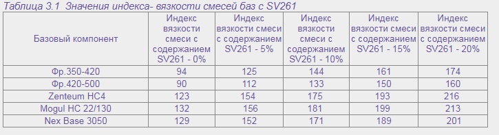

mox111 писал(а): 06 ноя 2017, 20:50нате на затравку
Как ты ее хочешь пристегнуть к разному, по вязкости, составу базовых масел, про который писал?
Использование масел 0w-XX круглогодично
#145
Vitek74, veles,
хотел показать как загуститель может повышать индекс вязкости,и Витек,но это ж для тебя первая табличка,как из товарного 5 сст и 10 % загустителя можно сделать 5w-30 ,шоб тебя не смущали проценты всякие... :D

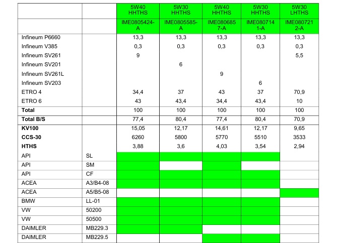

даю табличку,где наглядно показано-например,при производстве товарного 5-30 А5/B5 идет легкая база vhvi4 (70% КАРЛ)+(10% 6сст) и тяжелый загуститель 5,5%(261 ;) )
и товарного 5-30 (229,5!) где идет более густая смесь 6сст43%/4сст37% и тот же процент (почти)6% более легкого загустителя (203) (потому что смесь ГУЩЕ...) и требуется более легкий загуститель... НО ПРОЦЕНТ ЗАГУСТИТЕЛЯ ПРИМЕРНО ОДИНАКОВЫЙ!!
покажите мне наконец количество загустителя 504/507 в 5-30 (если он изначально идет на преимущественно ГУСТЫХ базах) !!

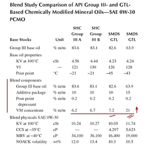

конечно 0-30 504/507 появился совсем недавно,и нет данных по рецептуре,но это все-таки 0w c hths>3.5 и по табличке из далекого 2004 года (это не 504/507)но уже xhvi,все выглядит для дизельного двс удручающе :)
