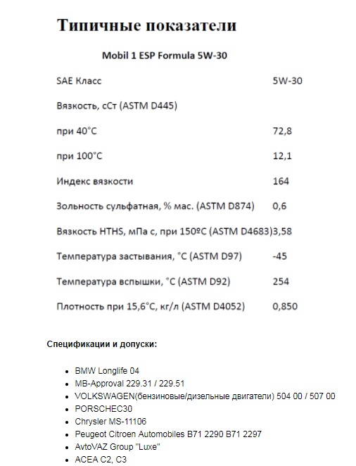

Господа, вы то хоть нить реальности не теряйте, 0w-30 у вас с HTHS 3.6, ага щаз...тут не все 5-30 выполняют http://www.zr.ru/content/articles/82657 ... -benzinom/
