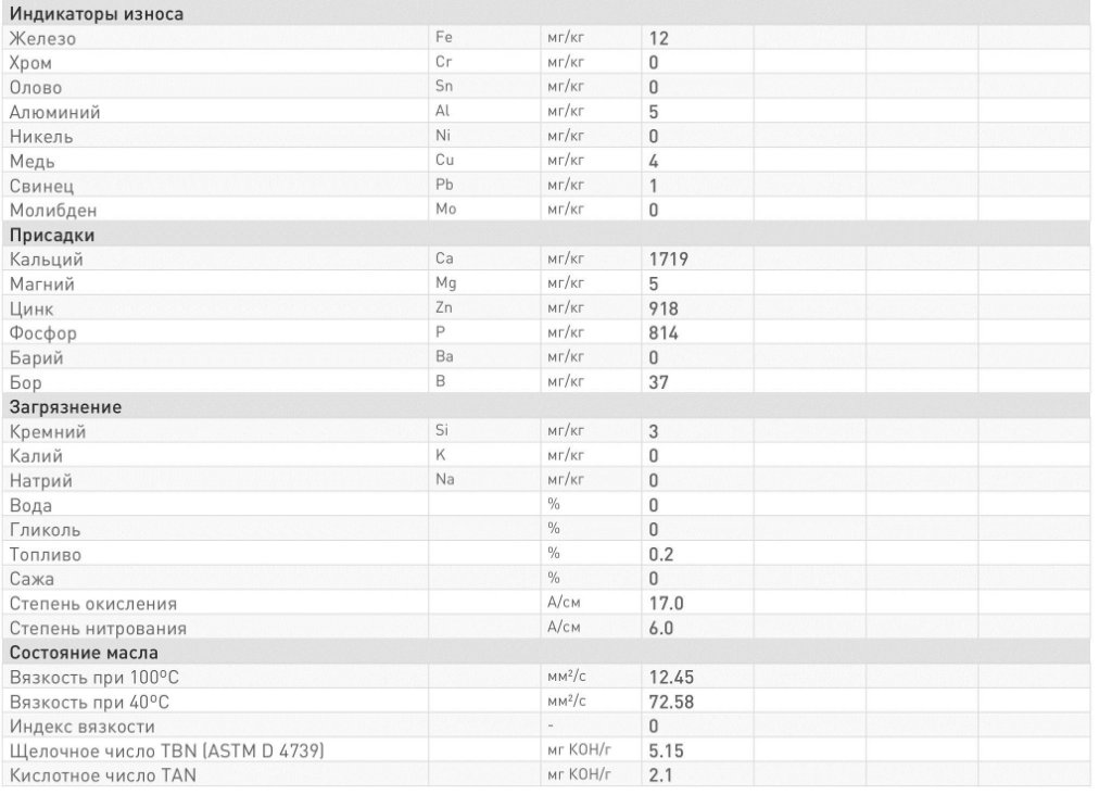

Дмитрий Анатольевич писал(а): 14 апр 2019, 19:07 Тогда кто позволял использовать методику icp для сравнения масел между собой?
а кто позволил магнит использовать?
ты как будто не хочешь обратить внимание на возможность оседания еще более крупной фракции в фильтре! ...берешь к рассмотрению только удобную точку зрения...будто штукатурка с куппер исключительно мелких фракций, только непонятно почему на ЧШМ дерет по крупному? и больше всех известных масел?
Думай, о хорошем...)
Cupper. Общая
#108
Vitek74 писал(а): 14 апр 2019, 20:22 а кто позволил магнит использовать?
А чем тебе магнит не угодил? Стружка на магните это как ни как "неувиденный" металл ICP анализатором (в случае с Анатольевичем)...и об абсолютном износе в двигателе, таким методом мы не можем делать достоверные выводы, т.к. он не совершенен, глупо это отрицать.

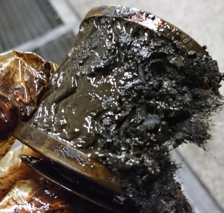

Оборотень, я не хочу там вступать ни в какие дискуссии. Это броня. Аудитория больше и пропорционально непробиваемых больше :D
А Мамыкин и здесь присутствует, если ему станет интересно, то прислушается и вмешается.
Я могу ошибаться, но примерно по сообщениям dydezzz он катает короллу 2004г выпуска до 250 тыс. на традиционных маслах. Что там было неизвестно. Самостоятельно перешел на куппер разных серий. В итоге на куппере откатал около 100 тыс. Последние 50 тыс он ставит рекорды по пробегу, видимо почуяв неубиваемость куппера :D Он наблюдал этот феномен потемнения масла, но катал дальше до определенного момента, когда в путешествии увидел масленку. Но не придал значения а добавил немного энергетика. Потом после дальней поездки он вскрыл поддон и увидел, забитый маслоприемник и куски старых шламов и лаков, которые отваливаются прямо до голого металла. Фильтр тоже забит до отказа. Новый налет на куппере на чистом металле не появляется и не прикрепляется. Сделан вывод, что куппер чистит, а не гадит. Если фильтр забивается отмытыми отложениями, то масло начинает темнеть раньше времени. Это звоночек к замене фильтра. На некоторых машинах с пробегом такое наблюдалось. Но при всем при этом мотор не стуканул. Показатели металлов не превысили аварийные пороги. Мотор едет дальше. Сейчас он нечаянно при снятии форсунок сыпанул песка в цилиндры. Металлы немного подскочили, но до аварийных порогов все равно не дошло даже на рекордном пробеге.
Фотки тут выкладывали раньше. И какахи в картере и забитый фильтр и под клапанной до куппера.
Заметил еще такую фишку на фотках старых моторов. Если есть коричневые лаковые отложения, то они становятся чернее, а следующая стадия начинают отваливаться до металла слоями. Также при отмывании отложения расстворяются в масле и на деталях может казаться, что они покрыты темным налетом. Однако это скорее всего полярные эстеры удерживаются толстым слоем и держат в себе эту взвесь. Оптически может казаться, что масло темнее, чем традиционное без эстеров. Именно изза толщины слоя. Это как смотреть на щуп. Горячее масло всегда светлее холодного.
Особо мнительные соскакивают с куппера и не дожидаются очищения.
Грустно то, что активные энтузиасты переходят на куппер когда поздно пить боржоми и моторы присмерти :facepalm

mikong писал(а): 14 апр 2019, 20:34 А чем тебе магнит не угодил? Стружка на магните это как ни как "неувиденный" металл ICP анализатором (в случае с Анатольевичем)...и об абсолютном износе в двигателе, таким методом мы не можем делать достоверные выводы, т.к. он не совершенен, глупо это отрицать.
да я не против магнита как дополнительный метод оценки, но никак не основной! ...если бы было все досконально изучено, а то может в фильтре в 5 раз еще более крупной стружки засело, а нам только магнит предьявляют...
получается одно отрицают , а другому слепо верят...

Дмитрий Анатольевич писал(а): 14 апр 2019, 21:17 В итоге на куппере откатал около 100 тыс.
так как так получилось, масло сильно моет но за такой срок не отмыло полностью? ...это же смешно!
50т до этого катал а потом бац голодание фильтр маслоприемник забило...
такого не бывает в реальности! ...если бы так мыло в первую очередь у него на первых сменах все позабивало в первую очередь!...а не после 50-70ткм на куппере
посмотрите правде с глаза, включите логику!

Vitek74 писал(а): 14 апр 2019, 21:34 у него на первых сменах все позабивало в первую очередь!...а не после 50-70ткм
Согласен. У меня к диспергирующим свойствам Купера есть вопросы. Такое ощущение, что всё продукты сгорания, попадающие в масло, образуют большие агломерации и вываливаются на поверхности металла, в фильтре и т.д.

veles писал(а): 14 апр 2019, 21:41 образуют большие агломерации
как вариант думаю то чем удерживают медь во взвеси чтобы не выпадало в товарном масле в осадок, как раз эту всю хернь(которой со временем становится все больше) начинает в себе держать, или как то реагировать и вываливается потом все это дело не без меди, по мне так вид субстанции явно с медным отливом) а в обычных маслах там все чернющее! ...и даже когда моют димексидом(а уж он то раствроряет похлеще масла, в масле куча разных кусочков черных , которые и в фильтре отфильтровываются кусочками, но никак не в желированном виде в помеси с маслом...особенно после второй заливки...
