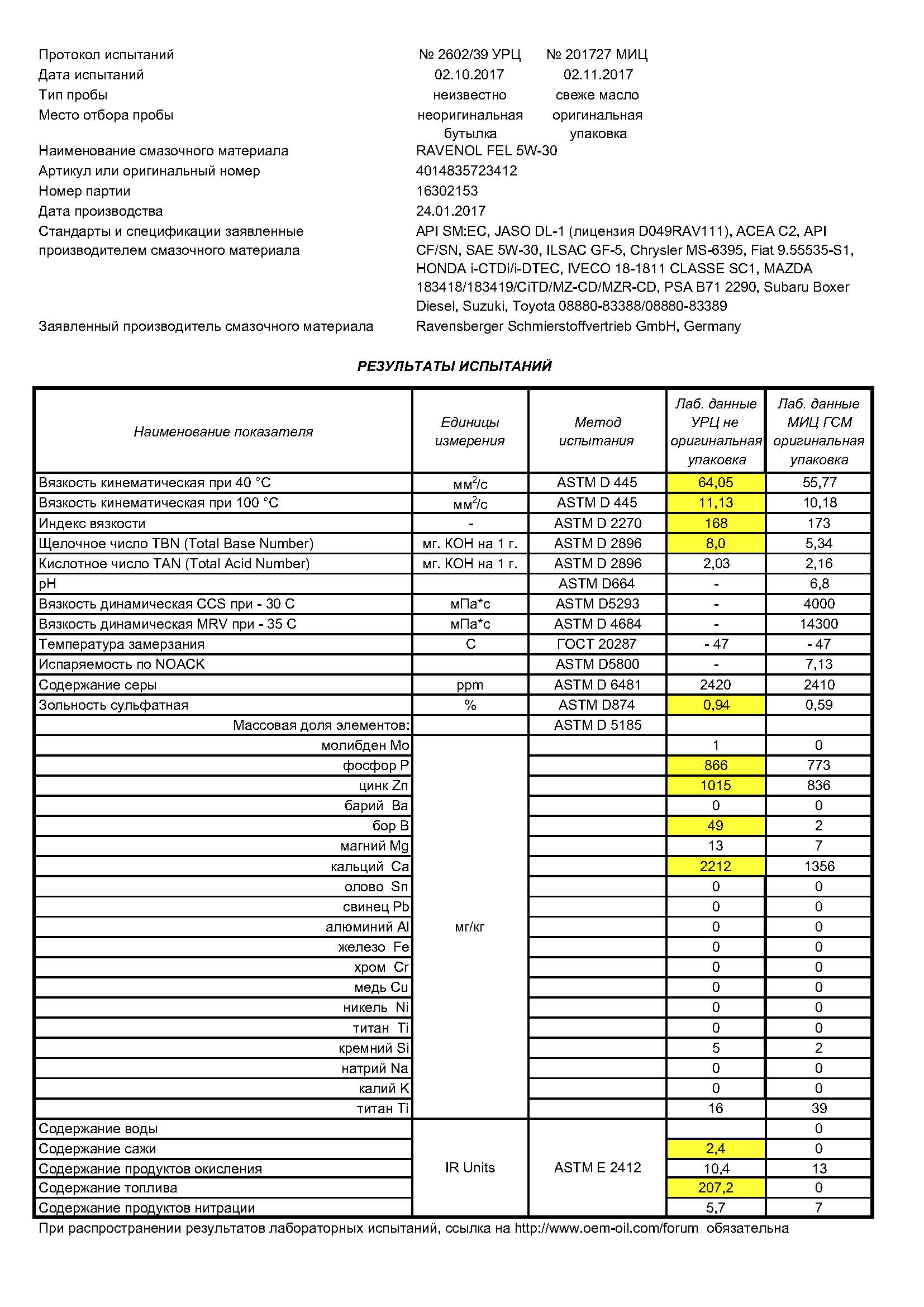

Видели уже?
И что получается в итоге? Все масла RAVENOL FEL 5W-30 одного номера партии и одной даты изготовления, которые в заводской упаковке были переданы в лабу УРЦ, полностью соответствуют заявленным данным. А вот одна проба, которую передали в пивной ПЭТ бутылке оказалась смешана с другим маслом. Сознательно это сделал Торкон? Накосячили в лабе? Это уже не узнать, но к чему Торкону эту тему поднимать через четыре года? Чисто ради хайпа и подписчиков?

Paravoz писал(а): 10 сен 2021, 10:59 Сознательно это сделал Торкон?
Конечно, он даже по паскудному обрезал сравнительную табличку
Изображение , по которой видно что он направил какую-то отработку с топливом на анализ.
Наверное денежки от Новуса перестали капать за антирекламу, хочет баблишка от Равенола :D
