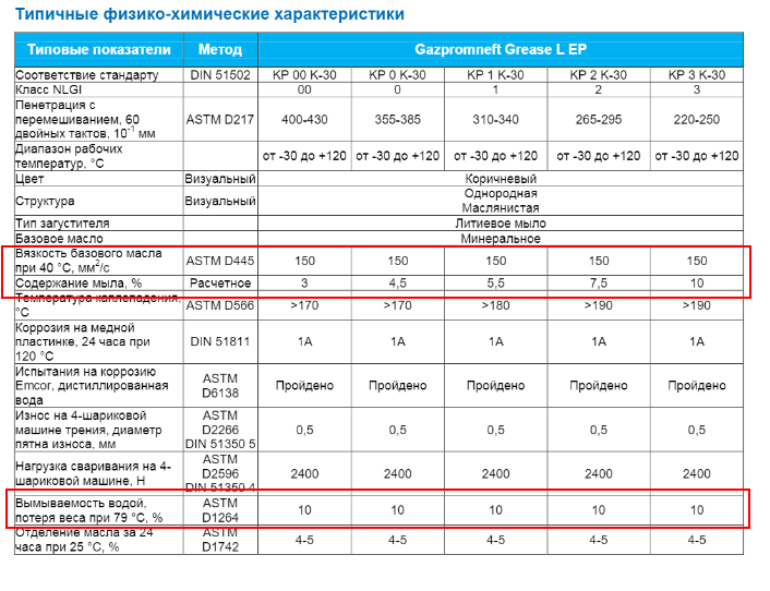

АндрейШ писал(а): 15 сен 2021, 18:47 Gazpromneft Grease L EP 3
странно, для разных вязкостей самой смазки берут одну и тоже базу 150 сСт и добавляют разное кол-во мыла, по-моему это не так делается, хз
АСТМ 1264 с вымываемостью 10% это оооочень плохой результат, с первой лужи пол смазки вымоется )))))
