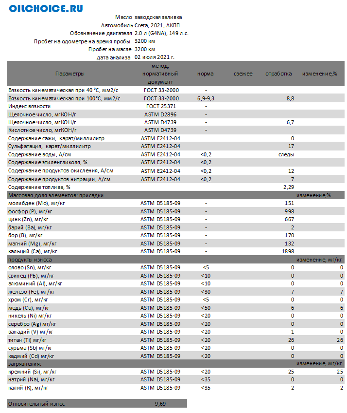

Масло: Первой заливки
Автомобиль: Creta, 2021 г, АКПП
Двигатель: 2 л (G4NA), 149 л.с.
Наличие чип-тюнинга: нет
Общий пробег на одометре на момент слива масла: 3200 км
Пробег на масле: 3200 км
Моточасы: нет инф.
Объем заливаемого масла: 4 л
Доливки масла: нет
Срок эксплуатации: 3 месяца
Период эксплуатации: 13.03.2020 - 17.06.2021
Регион эксплуатации: Жуковский
Автозапуск: не использовался
Предпусковые подогревы: нет
Топливо: Газпром 95
Режимы: 80% город , 20% трасса.
Отбор масла: капельницей через щуп
Появился стук на холодную. На форуме есть люди с задранными цилиндрами с таким же пробегом. Решил, для начала, сделать анализ масла. По результатам приму решение, нужно ли смотреть эндоскопом цилиндры.
комментарий лаборатории
Необходим более длительный период наблюдения, для выявления тенденции износа. Показатели естественного износа металла для первой пробы. Обнаружено содержание воды, устраните возможные источники загрязнения. Другие показатели соответствуют норме. Провести повторный отбор пробы через 1/2 установленного интервала, для мониторинга изменений.

кв100 = 8,8 - имеем дело с заводской заливкой 0/5w-20
щелочное 6,7 - масло еще в расцвете сил, пока сложно сказать какой интервал оптимальный, надо пройти обкатку. Если ТО у дилера каждые 15 тыс.км, то самому в 7,5 ткм менять оптимально, кмк
топливо 2,29% - многовато, но для нового двигателя допустимо, потом параметр снизится.
пакет присадок интересный, не видел что-то в заводских маслах титана, поиск не дал ответов )) но масло точно не dexos 1 gen2 и не SN plus, это 100%
кремний 25 ппм - принято считать герметиком на котором собран двигатель, потом параметр уменьшится.
медь 6 - стираются красные "усиленные" шатунные вкладыши :D (по теореме к-повер)
на гуталин нет желания перейти ? думаю ннннадо :D

думаю там ничего и не видно еще будет на таком пробеге
просто забить и ездить

анализ задиры не покажет. у меня было в этой лабе 9 железа за 4700км, а магнит в стружке :катаюсь:
