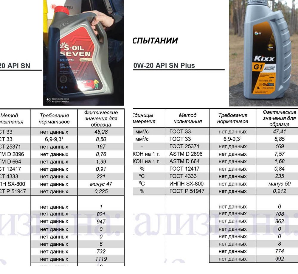

гвардии майор писал(а): 04 июн 2021, 22:52 4. S-OIL SEVEN S-OIL 7 RED #9 SN 5W-20 (ссылку не нашел) 1680р.
потому что когда забивал, то были уже S-OIL 7 RED #9 SP 0w-20 (SP, GF-6A) и S-OIL 7 RED #9 SN 0w-20 (SN, GF-5)
вот если есть дешевые 0-20, то кому может прийти в голову брать 5-20 подумал ))))
я бы еще рассмотрел
KIXX G1 SN PLUS 0w-20 (SN Plus, GF-5)
Kixx G1 FE 5W-20 (SN Plus, GF-5)
такое сложилось общее впечатление, что с-оил не очень дружит с низкими темп, хотя масло хорошее. Хтиир с древними пакетами, петра поддельная вся)), рольф врет о немецком происхождении, а кикс это кикс, всегда современный пакет и нормальные низкотемп.свойства :popcornn:

Gubkin писал(а): 05 июн 2021, 07:30 такое сложилось общее впечатление, что с-оил не очень дружит с низкими темп
Опять смуту наводишь.
Gubkin писал(а): 05 июн 2021, 07:30 а кикс это кикс, всегда современный пакет
Чем он современнее s-oilовской линейки?
Чей та не слышал чтоб gs чем-то выделялся выдающимся, отнюдь Soil и SK топы как в Корее так и зарубежом.
Фанат кикса детектед.

Booth писал(а): 05 июн 2021, 09:19 Фанат кикса детектед.
в памяти отложилось так
в данном случае на 0-20 да, почти паритет
но даже тут кикс чуть получше :D

Gubkin,
Пурп без MRV и CCS ни о чем не говорит - погода на марсе. У некоторых кряковых 5W30 С2/С3 УРЦ замярало пурп - 48-50 °С - это значит при таких температаурах мотор прокрутится? Нет.
У С-оил во всем порядок из за СП с Тоталем
- все VOA заводкие в порядке, с в т.ч. с замером CCS и пурпом.
- базы они делают больше чем GS и поставлют во все стороны света.
- на PQIA есть каокй то анализ товарного S-oila - попытка в штатах свое продавать или хз зачем
- в 2017 г. свой исследовательский центр открыт
- оем масла делали(ют) GM, Honda, Мобис и пр.
- вроде поставщик ГСМ корейской армии
Отправлено спустя 6 минут 54 секунды:
Вот УРЦ намеряла Кристаллом у Кикса Мулти АТФ - 34 °С потом переправили на - 39 °С (в УРЦ кстати не было Кэнона и до сих пор нет только Кристал.)
а заявлено - 45°С что подверждается заводскимм VOA, поэтому не понятно какую погоду УРЦ меряет , полагаю что УРЦ не правильньная цифра. Тем не менее по заявленному Брукфилду 12 к - подверждения нет, выложили бы VOA и тогда положили бы на лопатки УРЦ и развеяли сомнения. А Кэнон, емнип, только в МИц есть.
По мне так Кикс сомнительный, а Соил не вызывает сомнений.
Отправлено спустя 32 минуты 47 секунд:
upd/
На внутреннем рынке Ких более популярен чем С-оил, да и SK наверно тоже
https://news.kixxoil.com/kixx-wins-2021 ... top%20slot.
