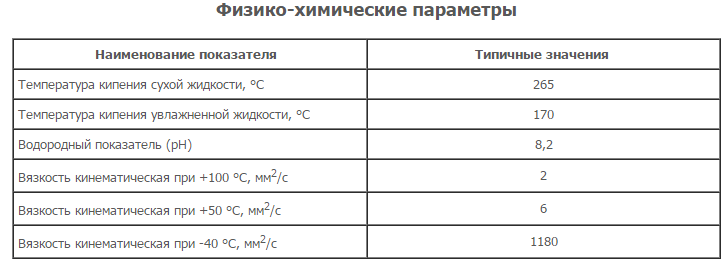

Тормозная жидкость, предназначенная для использования в гидроприводах тормозных систем и сцеплений автомобилей отечественного и зарубежного производства.
Победитель конкурса «100 лучших товаров России».
Температура кипения сухой жидкости – не менее +265°С. Высокая температура кипения и улучшенные низкотемпературные характеристики сокращают тормозной путь и сохраняют быстродействие системы ABS. Не оказывает отрицательного воздействия на детали тормозной системы и обладает высокой термической стабильностью. Превышает требования стандарта FMVSS№116 DOT4. Совместима со всеми тормозными жидкостями классов DOT3, DOT4, Нева, Роса.
Имеет допуск к применению от DERWAYS, "МАЗ", "Автотор Холдинг".
