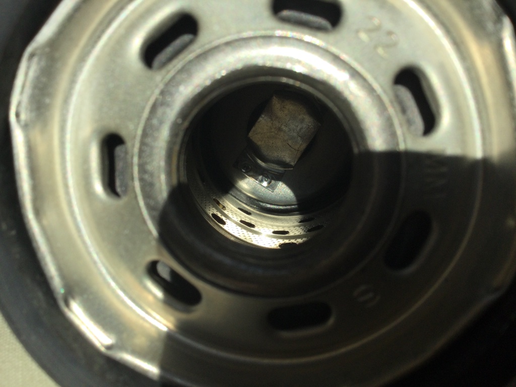

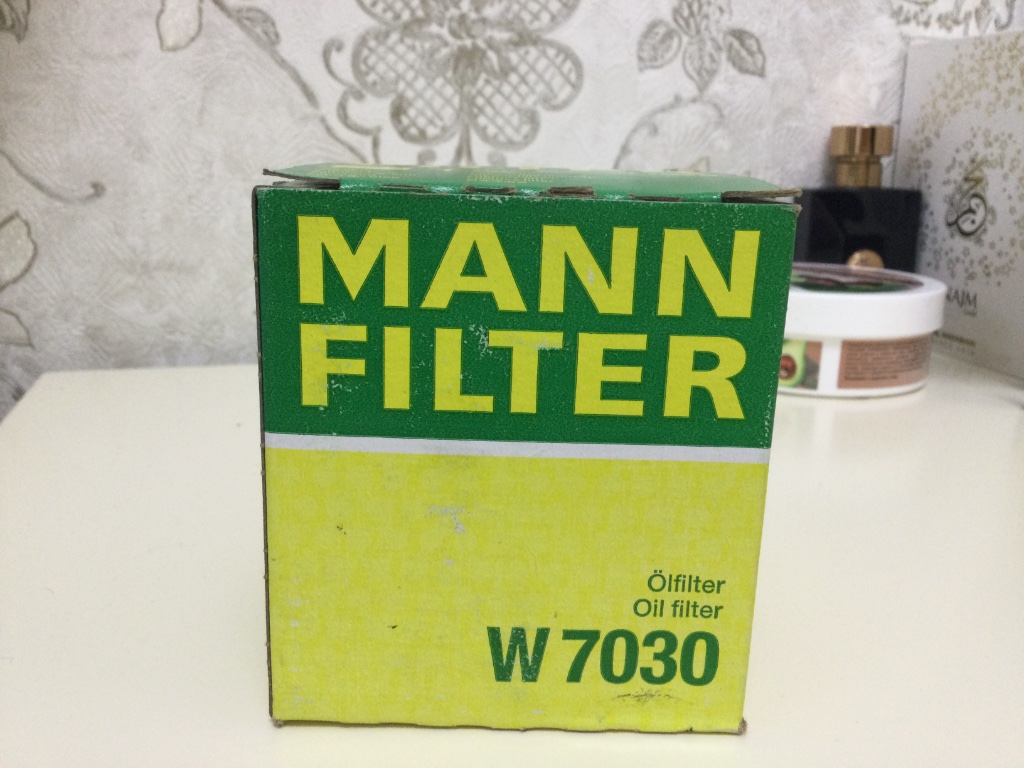

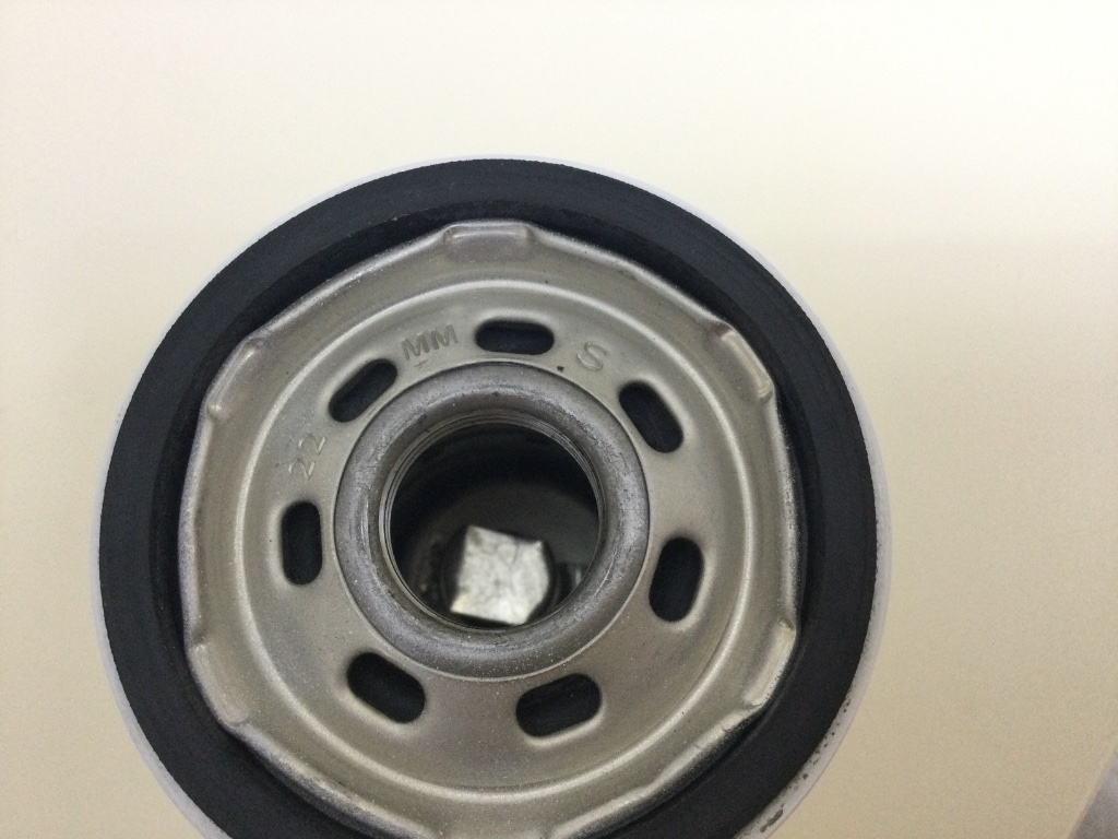

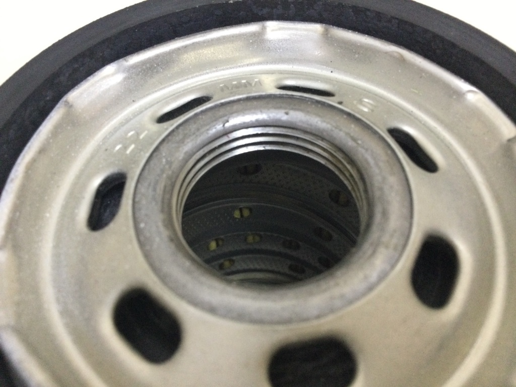

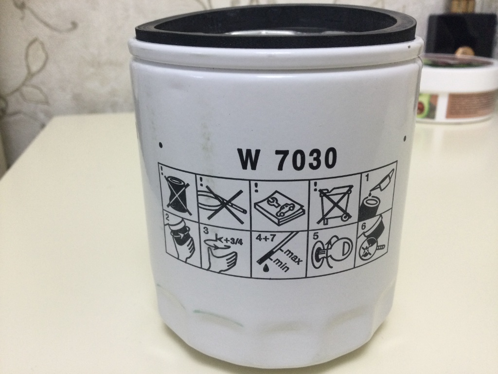

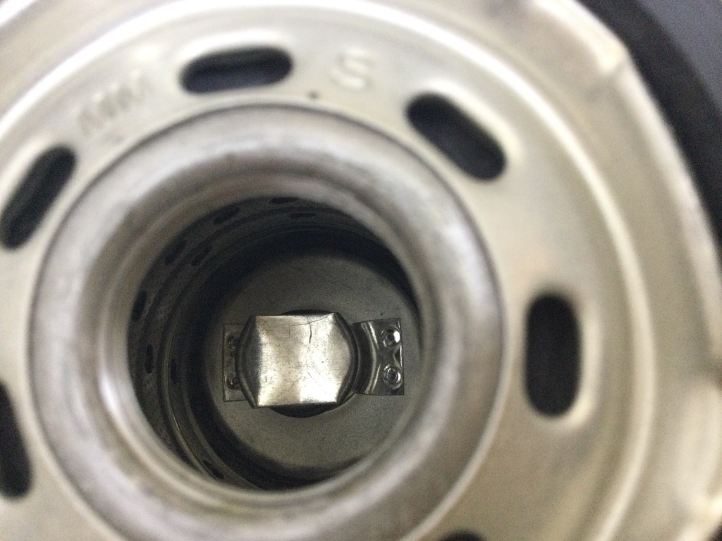

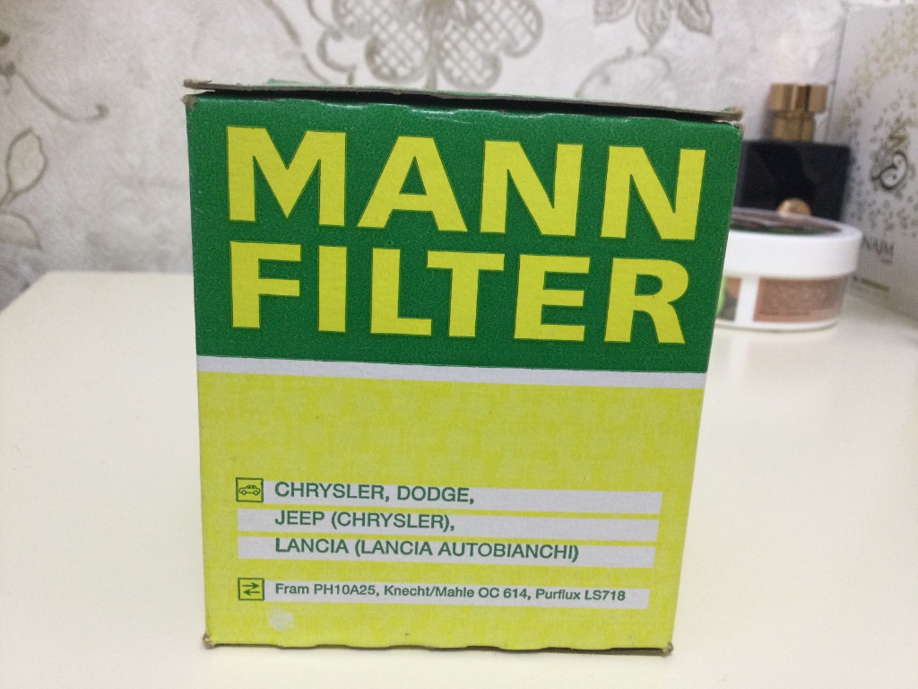

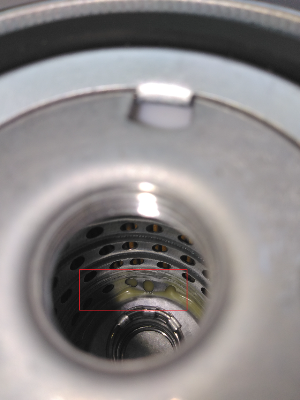

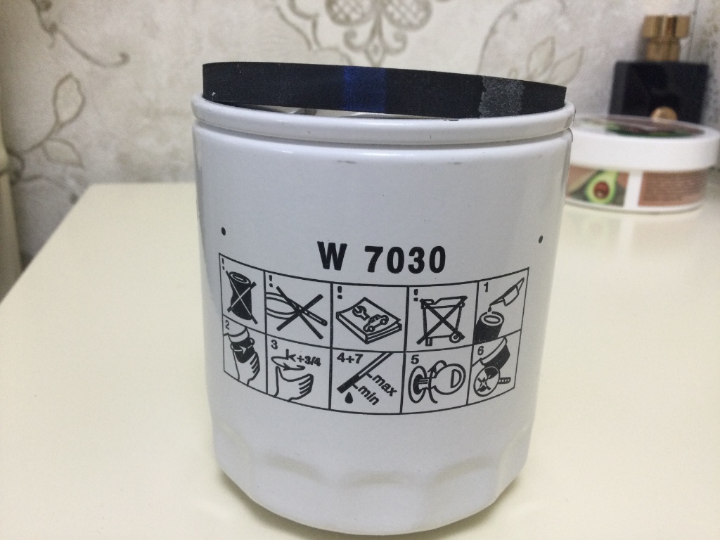

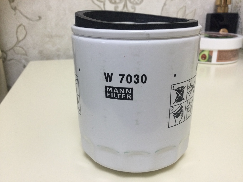

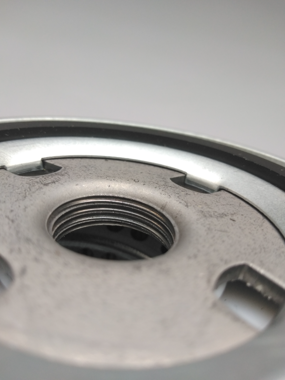

Всем здравствуйте. Имеется фильтр Ман W 7030 каптива с 140 3.0L На уплотнительной резине две полосы синяя и белая. Так как сравнивать нес чем может кто подскажет оригинал или нет.
Смущает : Обратный клапан чёрного цвета и клапан давления ( его устройство и крепление)
http://www.oilchoice.ru/download/file.php?mode=view&id=17241
http://www.oilchoice.ru/download/file.php?mode=view&id=17242
http://www.oilchoice.ru/download/file.php?mode=view&id=17243
http://www.oilchoice.ru/download/file.php?mode=view&id=17244
http://www.oilchoice.ru/download/file.php?mode=view&id=17245

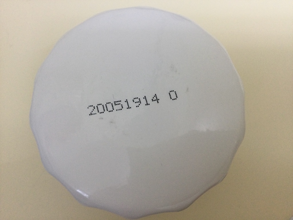

Дровасек, УФ посвети донышко

Ещё

Дровасек, точно подделка, такая туба в МАНН не используется. Очень редко может быть если сделано кем-то в Корее для манн (типо YUIL) для внутреннего рынка

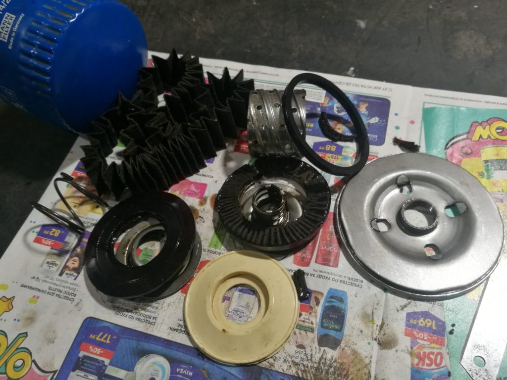

У Америки у/ ф нет только у немцев а как насчёт чёрного обр. клапана
Отправлено спустя 16 минут 47 секунд:

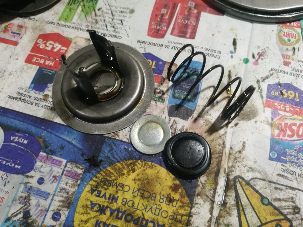

Покупал два фильтра один установил другой придётся распилить

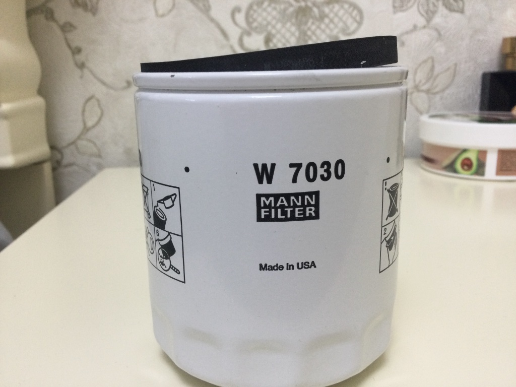

Дровасек,
Орига это.
Сначала подумал что латинский или азиатский, но сразу надо было фоту с" Майд ин..." показать.
Какого цвета клей-герметик, черного?

Да герметик чёрный бумага не ярко оранжевая а серо или грязно оранжевая

Дровасек писал(а): 16 ноя 2020, 10:09 Да герметик чёрный
Штатовские Wix (входит в группу Манн) и еще емнип Моторкрафт с аналогичным черным герметиком. Втулка тоже похожа на Wix ...in USA.
Смущает лишь кронштейн байпаса, похож как у Фрама из Франции. Но вряд ли штатовский будут подделывать.
Сходится к тому что это орига.

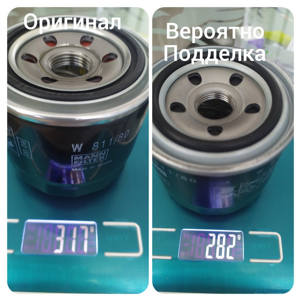

Появилась подделка на 811/80 для корейских машин
https://www.drive2.ru/l/581121583167308924/

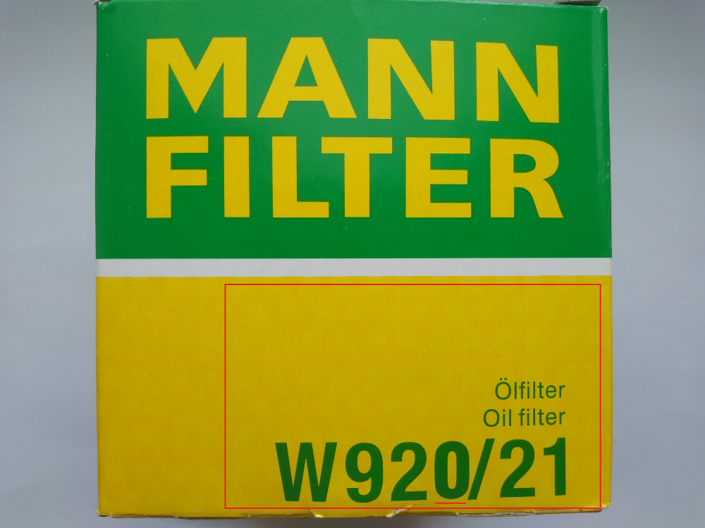

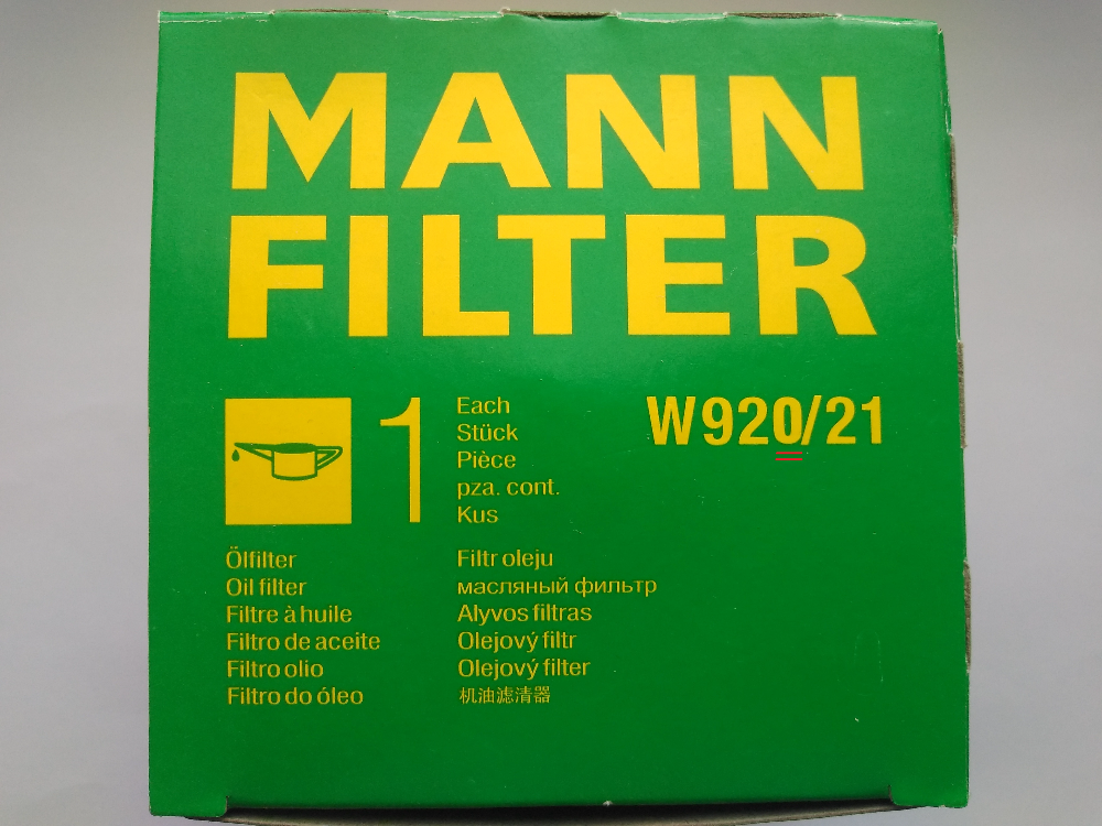

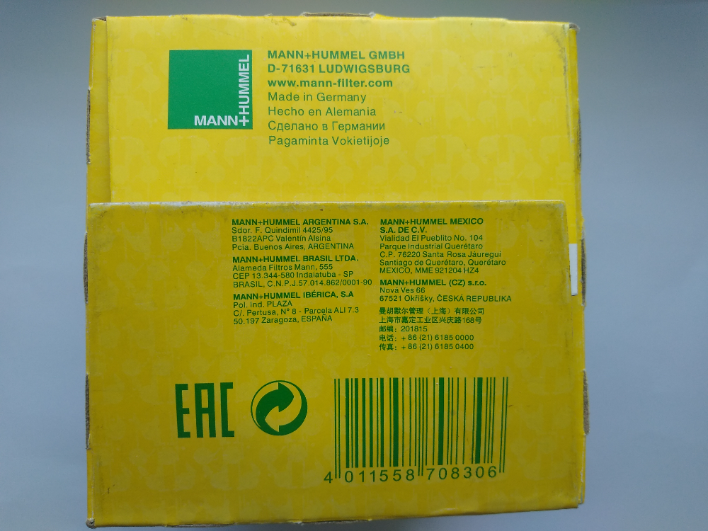

Привет ребята. Нужно подтверждение что данный фильтр - подделка. Цвета упаковки не особо совпадают с оригиналом, расположение элементов и шрифты на упаковке тоже. У самого фильтра центральная туба не цельная с одним швом на заклепках, а спиралью с замятостью в месте приклеивания. УФ лампочки нету, но обычно цифры при дневном свете можно различить, на этом фильтре никаких цифр нету.
И еще есть вопросы:
1. Говорят что эти фильтры перестали выпускать, это правда?
2. Как будет фильтр BOSCH 0451203154 на замену этому ману? Вроде это одно и то же?
Заранее благодарю за инфу

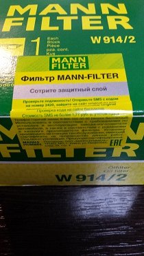

kotfedot,
пипец конечно :facepalm ... где вы их берете ?
на фильтрах 920/21 и 914/2 обязательно идет стикер -штрих код (проверка подлинности )
и временно не поставляются

kotfedot писал(а): 22 апр 2021, 17:04 УФ лампочки нету
писали как-то МАННу про УФ, официальный ответ был в духе что только 2 завода из 10 наносят такой батч который светится. Остальные коды нет.
Центральная туба конечно сразу выдает, что это не манн.
