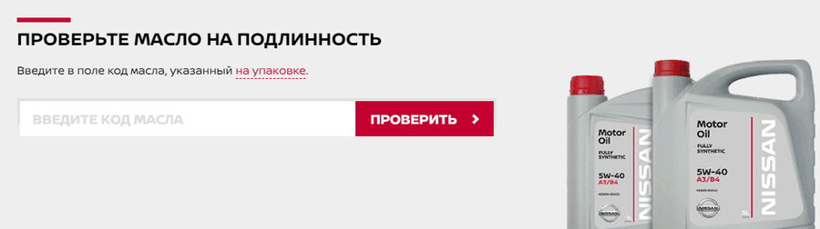

Новая система проверки оригинальности моторных масел Nissan
Стикером будут промаркированы канистры масел Nissan: 10W40, 5W40, 5W30, 0W30, 0W20. Эти масла поступят в продажу со второй половины января 2019 года.
Каждая канистра оригинального масла Nissan снабжена уникальным кодом. Код закрыт стираемой защитной пленкой.
Проверка выполняется на сайте https://www.nissan.ru/ownership/nissan- ... e-oil.html
После ввода кода возможны 3 варианта ответа системы:
1) код неверный
2) код верный
3) код верный, но уже проверялся. Тут вероятно в руках подделка, раз стикер был стерт впервые в вашем присутствии и никто этот код ввести до Вас не мог.

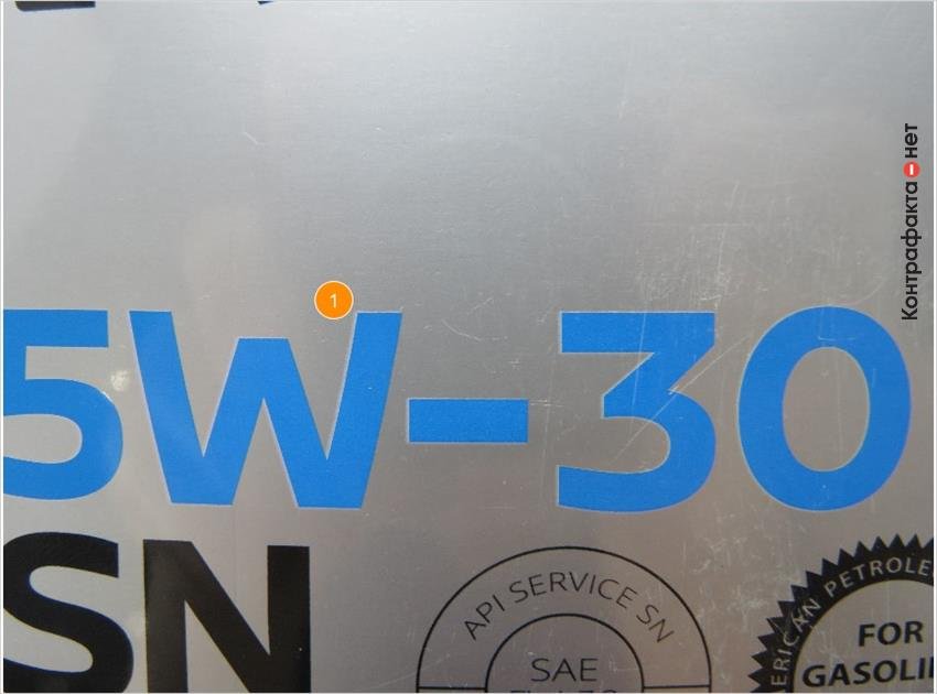

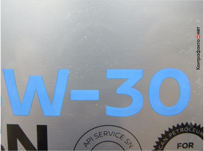

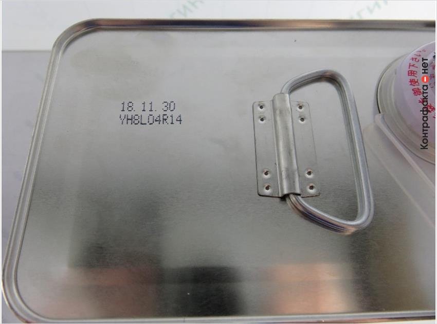

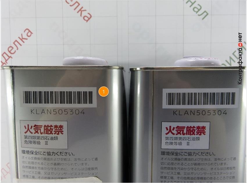

Nissan Strong Save X 5w-30 API SN 4l, KLAN5-05304
1. Присутствуют отличия в полиграфии.
Слева подделка
2. Качество полиграфии.
подделка оригинал

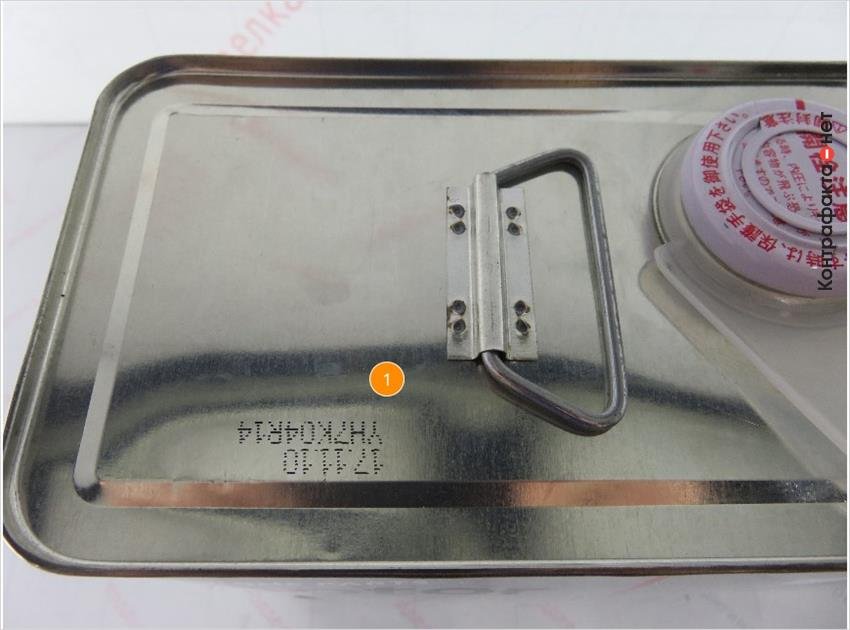

3. Маркировка выполнена в перевернутом виде.
подделка оригинал

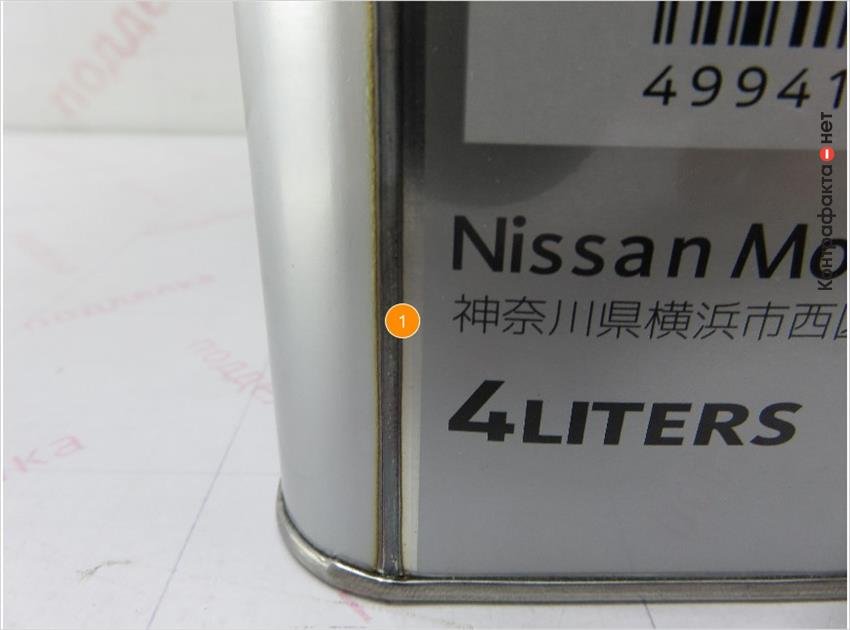

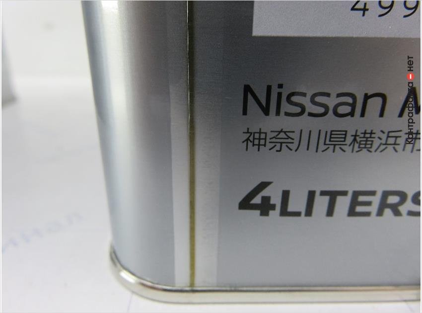

4. Спайка выполнена некачественно.
подделка оригинал

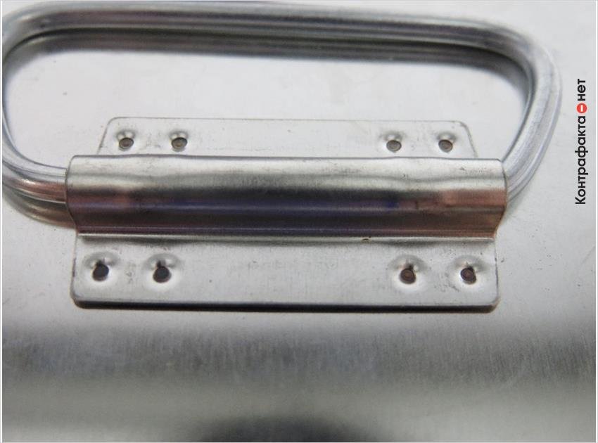

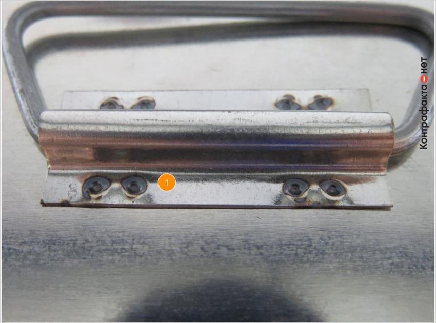

5. Некачественная точечная сварка.
подделка оригинал
источник https://kontrafakta.net/poddelka_avtoza ... 304-1.html

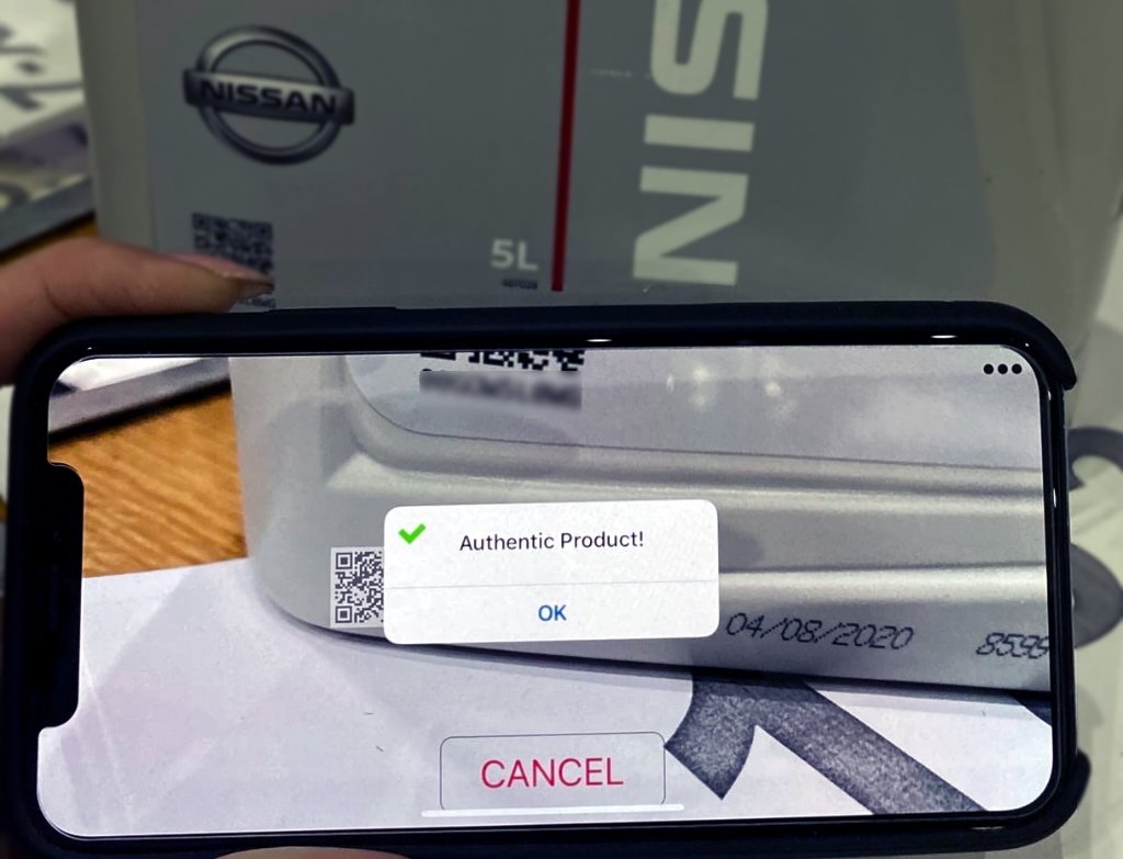

Информируем Вас об изменении дизайна оригинальных канистр масла Nissan, начиная с июля 2020 года. Новая запатентованная канистра Pure обладает сложной формой и неоднородной структурой поверхности. Новые канистры масла будут представлены на рынке как в сером, так и в черном цвете.
Выход новых канистр на рынок будет происходить постепенно, поэтому предыдущий дизайн упаковки останется актуальным в ближайшем будущем.
В новой упаковке также обновлен метод идентификации, позволяющий покупателю проверить подлинность масла. Каждая канистра имеет индивидуальный код, зашифрованный в QR-коде, нанесенном на ее корпус. На канистрах нового образца защитного слоя с проверочным кодом не будет. Специальное приложение сверяет код с базой данных производителя. Если код отсутствует или сверяется уже не в первый раз, приложение предупредит владельца о риске.
Как работает QR-код
1. Сканируете QR-код камерой мобильного телефона.
2. Попадаете на веб-страницу со ссылкой на загрузку приложения Total_ACF для последующей проверки подлинности продукта.
3. После установки приложения необходимо сканировать QR-код повторно для проверки подлинности продукта. Важно следовать инструкции по сканированию, которая появится после запуска приложения.

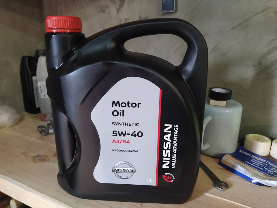

Здравствуйте. Подскажите это оригинал?

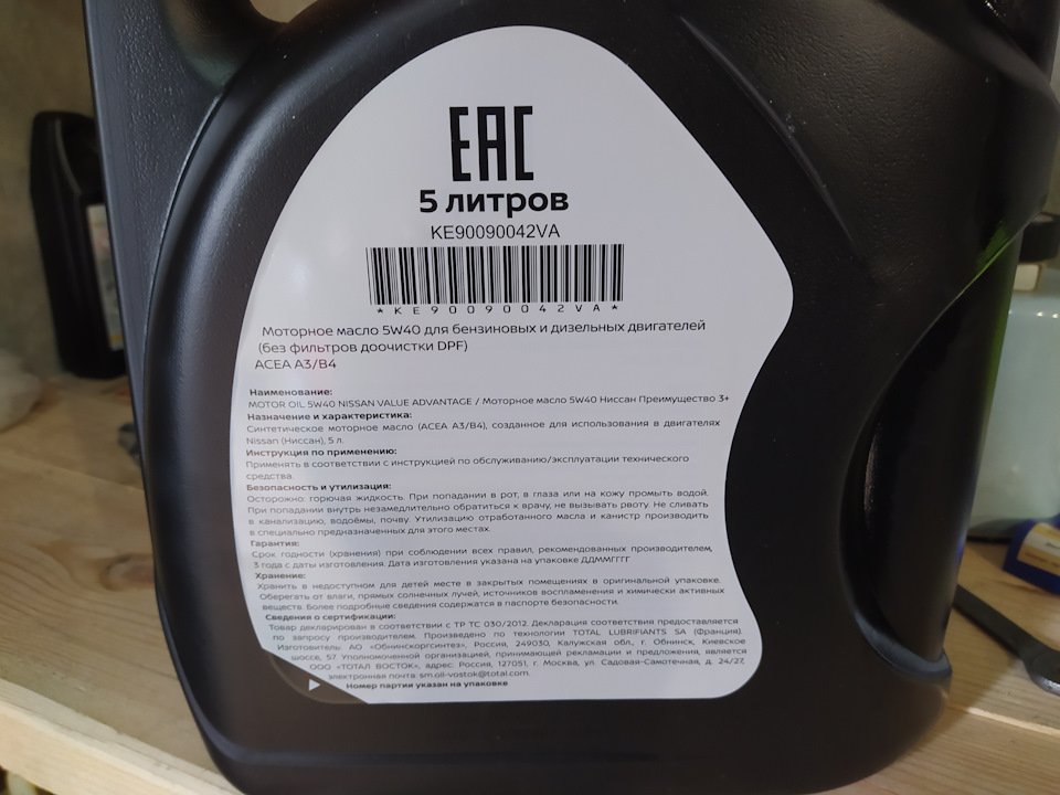

Ниссан 5W-40 , A3/B4,в чёрной канистре KE 90090042VA, с пометкой 3+. Такое масло является оригинальным и допустимо к использованию в Ниссан?
- Сообщения: 19714
Nissan оригинальное масло. Как отличить подделку
ну наверное оригинальное, раз его делает тоталь на заводе обнинсоргинтека (синтек) под своим контролем. Не просто же в гараже разливают )
если есть сомнения может просто взять аналог редкий, какой-нить С-ойл допустим )
