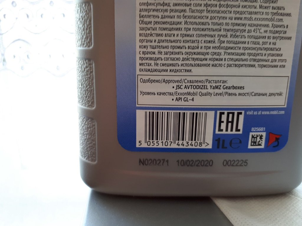

Всем привет,купил масло на розлив,10 литров, у оф представителя в Ростове "Юна Ойл" и ону литрушку через автодок по направлению ,дистрибьютор, масло Mobil GX 80w90,минералка,так вот по цвету и запаху масло отличаются,на розлив прям резкий запах как отработки чтоли... если кто лил такое,помогите разобраться где оригинал(

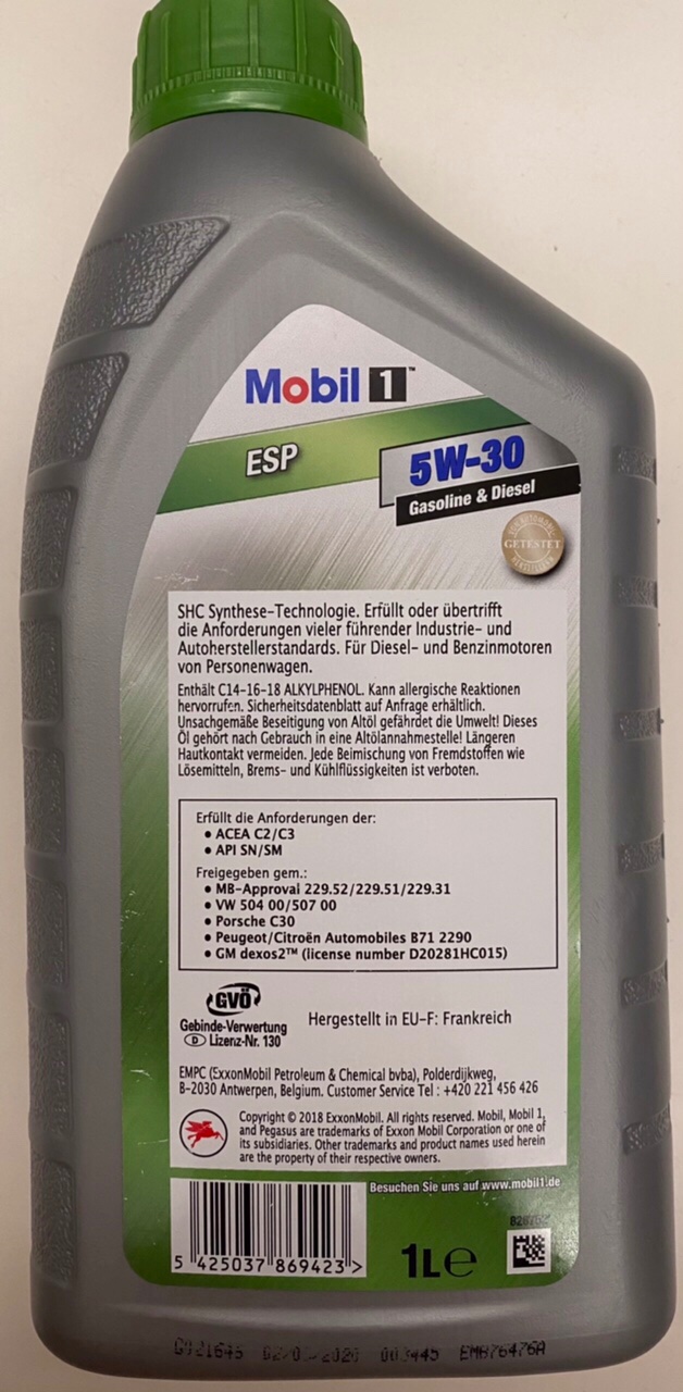

Добрый день!

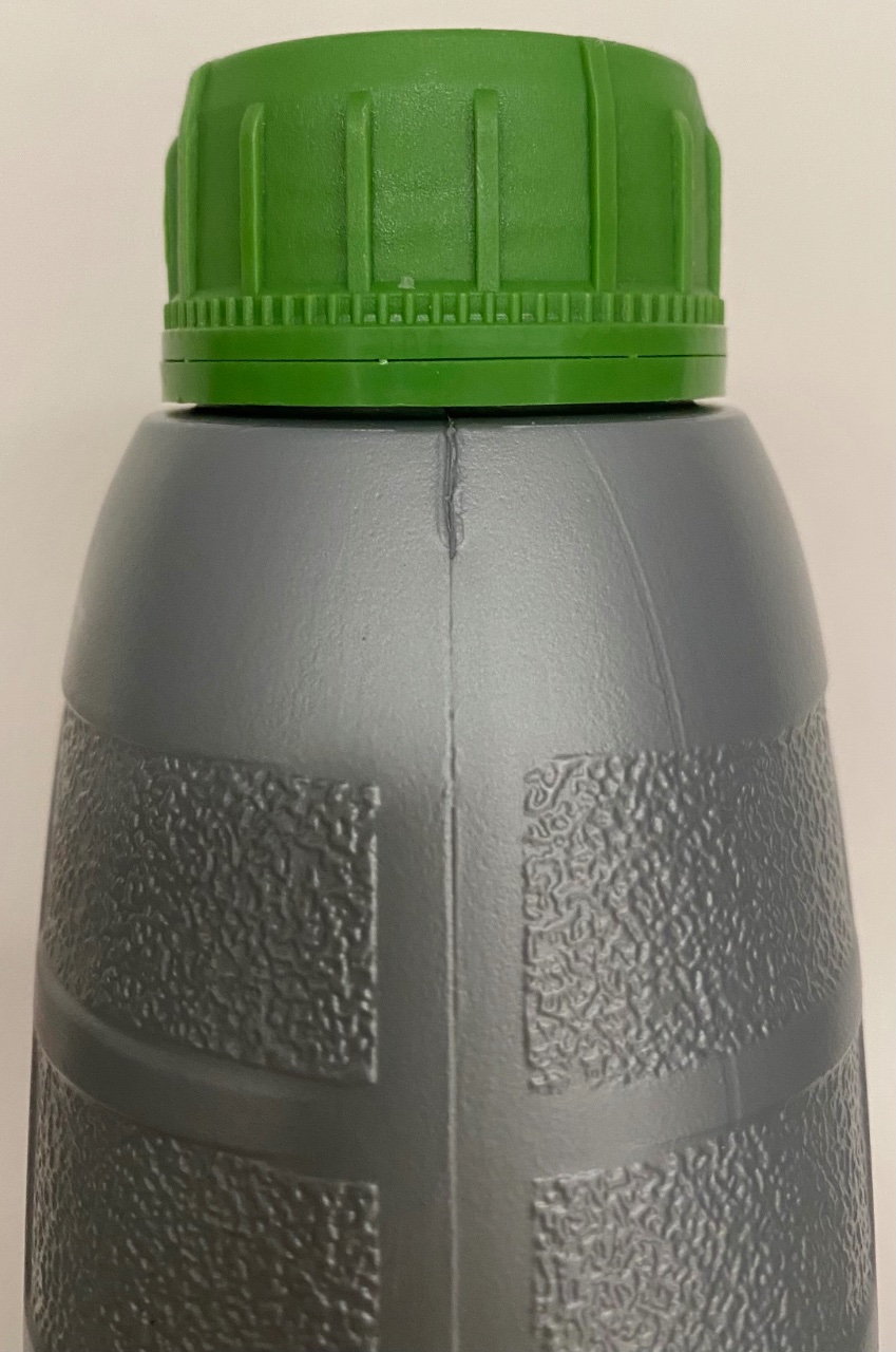

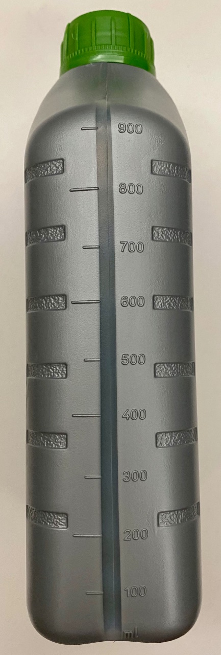

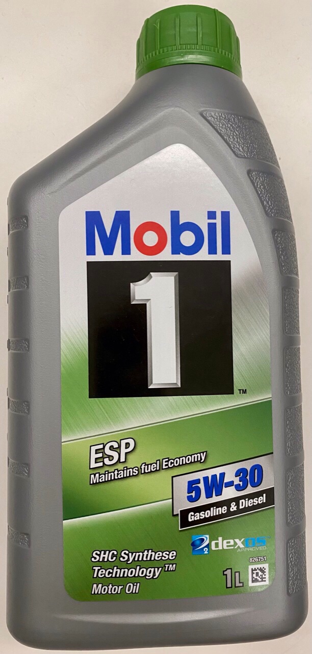

Помогите пожалуйста определить подлинность масла, покупаю в Одессе у торговцев мелкооптовых уже не первый год, якобы контрабанда из европы ( гермашки).
Фото литрушки прилагаю ( никакого ультрафиолетового маркирования и qr кодов нет)

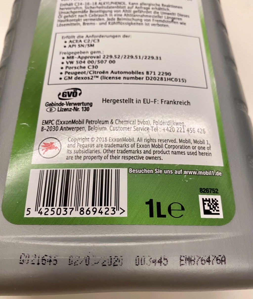

Сообщение Odessit7 »

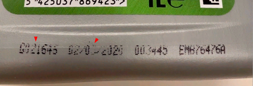

Вот еще фото. Черные напечатанные на пластике внизу коды — легко стираются пальцем

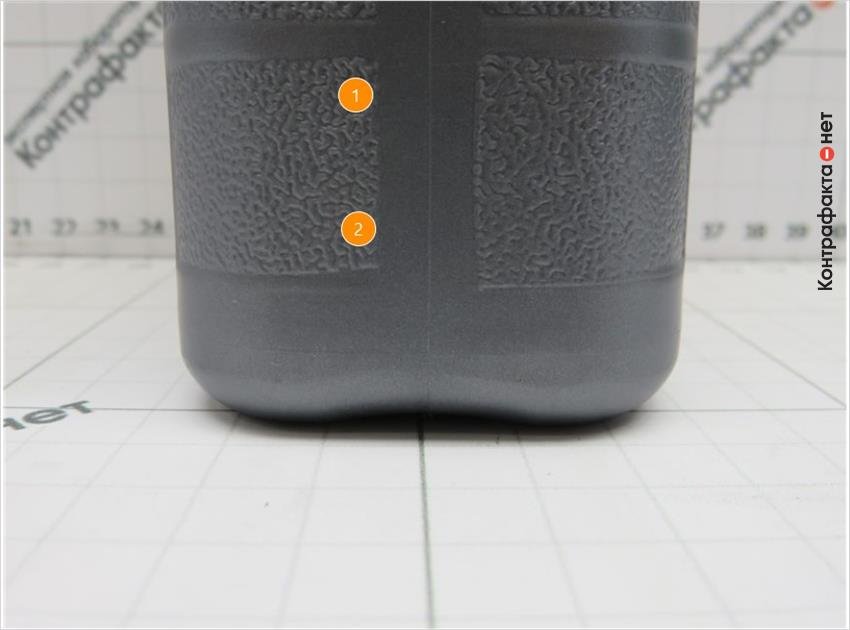

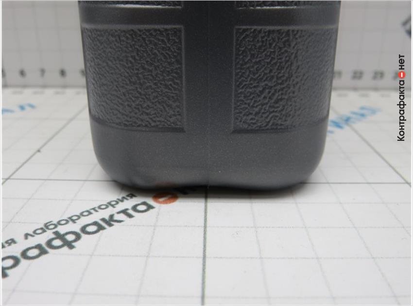

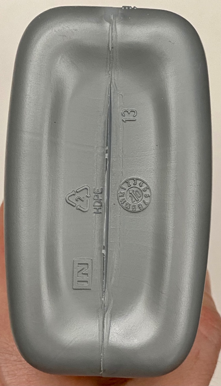

Odessit7, левак 100%
вот как выглядит оригинал
вот как выглядит подделка
ассиметрия рисунков, слабая текстура шагрени - прям как у тебя

Сообщение АСаныч »
Odessit7 писал(а): 15 фев 2021, 08:37 контрабанда из европы ( гермашки)
Спаянного шва у горловины не должно быть. Если масло из Германии, то код должен начинаться с "Н" - Германия Гамбург.
АСаныч писал(а): 15 фев 2021, 10:59 Спаянного шва у горловины не должно быть. Если масло из Германии, то код должен начинаться с "Н" - Германия Гамбург.
там на этикетке написано Hergestellt in EU - F: Frankreich
как будто бы сделано во франции
а внизу код начинается с буквы G: G021646

Сообщение АСаныч »
Odessit7 писал(а): 15 фев 2021, 15:30 ак будто бы сделано во франции
Франция - Гравеншон. Я бы не заливал, однозначно. Много что-то "неувязочек" по данному маслу (канистре).
Масло Mobil - одно из подделываемых. Обратите внимание на штрихкод. Должен читаться. На вашей канистре - не читается, мало того кривой. Вторая цифра - год, третья месяц производства. На основной дате месяц затЁрт.
АСаныч писал(а): 15 фев 2021, 15:46 Франция - Гравеншон. Я бы не заливал, однозначно. Много что-то "неувязочек" по данному маслу (канистре).
вторая цифра 2 , это типа 2012 или 2022 ? :D изготовлено в 2020м, 02/03/2020, то, что там затёрта цифра, это я пальцем стёр скорее всего - удивило, что очень легко стирается эта краска.
придётся искать более редкие масла и покупать у официалов. Главное, что по цене никогда не было никакой экономии особо, как это может быть у подделки. Беру у этих ребят это масло уже года три. До этого лил Кастрол Эдже Титаниум фст дизель 5-40, тоже у них брал, у них покупают многие торговцы с авторынка для перепродажи...

Сообщение АСаныч »
G02 - февраль 2020 года. 1645 - номер продукта.

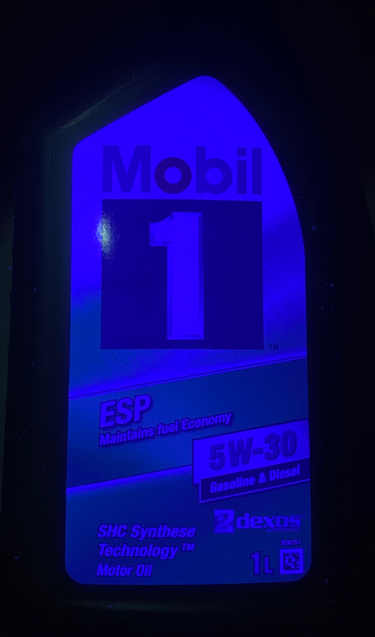

сегодня был на автобазаре и увидел, что у нас продаются официальные масла Mobil1 ESP Formula (да и другие) дл российского рынка, с голограммой и qr кодом, завод - N
именно такие бутылки, как здесь описаны официальные. Причём цена такая же примерно, как я беру этот контрабас. Сравнил бутылки - действительно чуть отличаются, но некритично, вот там гле шагрень по-другому сделано на российских, нету шва в том месте, а так - крышки одинаковы, на дне чуть по-другому налписи, но на самом деле очень похожи. Задумался :facepalm
