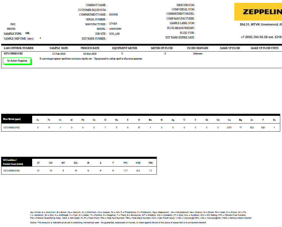

оригинальный бланк лаборатории

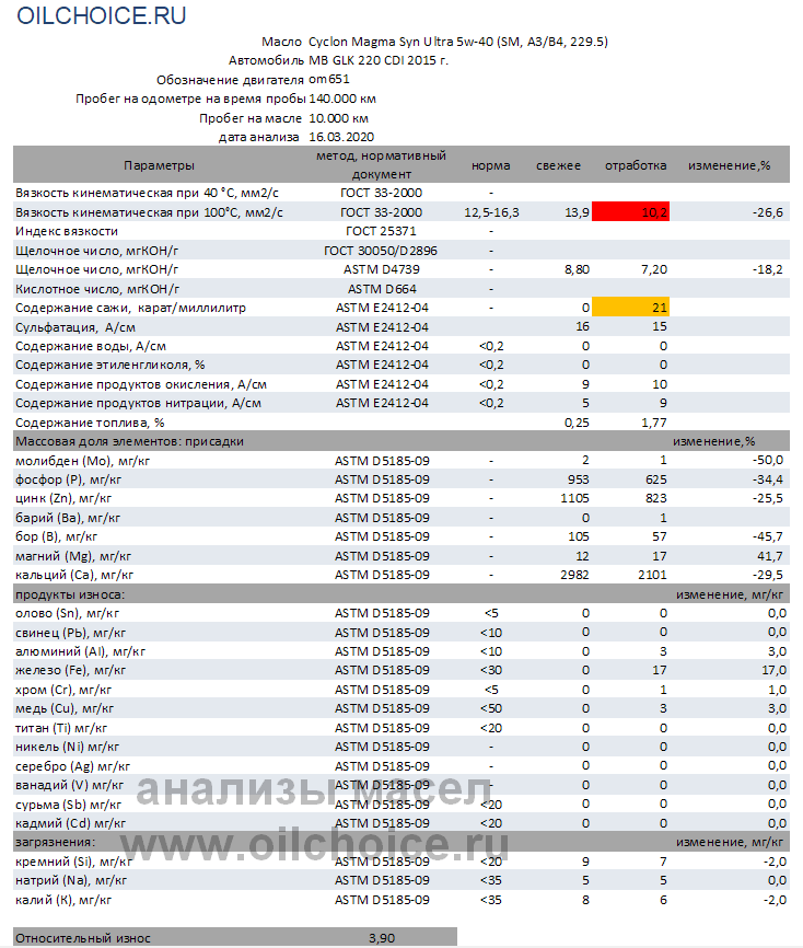

С вязкостью непонятки, топлива не много, оно вона как

видимо масло такое, уж не знаю свежее было из той же бочки или нет
Пакет присадок -30%, намекает что недоложили :facepalm

форсы на слив проверить, егр пащистить (ну или убрать гавночип если есть и не тарахтеть на месте долго), интервал смены сократить до 8000 км.

Gubkin,
из той из той ...в этом и был весь смысл ... взять самый дешевый дешман с оф. допуском 229.5 и проверить в работе ...
надо смотреть еще ... (если будет настроение)))
