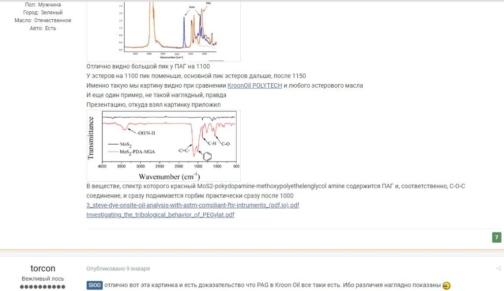

Kroon Oil. Общая
RandomXP,
да я не про подделки. Я про соответствие заявленного фактическому. Писать все умеют - ты это отлично знаешь
ПАГ это не керамика и фуллерены, их можно найти на ИК спектре.
