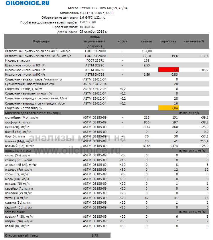

Масло: Castrol EDGE 10W-60 (SN, A3/B4)
Автомобиль: KIA CEED, 2008 г, АКПП
Двигатель: 1.6 G4FC, 122 л.с.
Наличие чип-тюнинга: нет
Общий пробег на одометре: 150130 км
Пробег на масле: 10380 км
Моточасы: нет инф.
Доливки масла: нет
Присутствие отложений в двигателе ДО: нет
Автозапуск: не использовался
Предпусковые подогревы: нет
Период эксплуатации: 05.11.2018 — 15.06.2019
Срок эксплуатации: 8 месяцев
Топливо: АИ-92; Роснефть/ТНК Рязанский НПЗ — 95%, Газпромнефть, Московский НПЗ: 5%
Режимы: по пробегу 30% город, 70% трасса, по времени 50% город, 50% трасса
Фильтр масляный: BES1FTS
Фильтр воздушный: Mann 811/80
Объем заливаемого масла: 3 л (по мануалу 3,3).
Что было до этого маслa; Mobil 1 0W-40 (SN, A3/B4, 229.5)
Прошлый анализ с данного авто ELF Evolution 900 5W-50 отработка с KIA CEED 1.6 G4FC после 7800 км [oilchoice]
Промывка промывочным маслом: не делаю — в картере остался несливаемый остаток старого масла

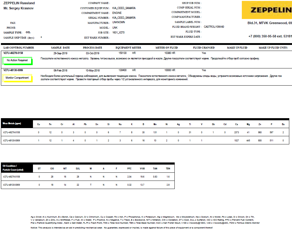

оригинальный бланк лаборатории

Интересно посмотреть анализы и на G4FG.
Отличие G4FC от G4FG только в том, что на первом 1 муфта CVVT, а на втором их две.
Займемся любимым делом ? Ловлей единиц ppm :D
Ну и получается, что на "водичке" износ то больше ))

в прошлый раз залили в ДВС 4 литра масла. в этот - 3 литра....что будет в следующий раз :coffee:
а по металлам - прошлый Эльф один в один
Саш, на "водичке" меньше всего металлов (на 280 м*ч)
а худший анализ на Лучке...

sergey-bartex писал(а): 05 окт 2019, 11:16 а по металлам - прошлый Эльф один в один
только там 7800 км, а тут 10380 км
и там по 1 ppm олова, меди, хрома. Они в формуле износа учитываются, поэтому там цифра пострашнее в итоге )
sergey-bartex писал(а): 05 окт 2019, 11:16 "водичке" меньше всего металлов (на 280 м*ч)
там и пробег 4200 км и ДВС новый.
посмотрим что там будет на водичке к 150 тыс.км
может будет про него уже снимать Kpower в Челнах 8-)

Gubkin писал(а): 05 окт 2019, 11:22 только там 7800 км, а тут 10380 км
только я думал, что более важны всегда м*ч, чем пройденные км. разница в 1 ppm, который может быть и погрешностью....
Gubkin писал(а): 05 окт 2019, 11:22 там и пробег 4200 км и ДВС новый
опять же - может все же моточасы берем в расчет, а не км. ты же профи ;)
к тому же новый ДВС - идет притирка
я не болею за жидкие масла, отнюдь. но как по мне - что там, что там - один фиг
попробовать бы на 5/30 С3 так 250 м*ч

а и 2 вопроса открыты:
- почему каждый раз заливается разное количество масла (а разница в 1 литр при объеме системы 3,3 - это 30%)
- опять упало кислотное. антифриз?

sergey-bartex писал(а): 05 окт 2019, 11:34 разница в 1 ppm
в этом смысл масляных форумах, сравнивать эти самые 1 ppm 8-)

sergey-bartex,
- опять упало кислотное... НЕ падало ,разные методы измерения свежего(11362) и отработки (d4739)

Меня больше интересует куда делось щёлочное?

wolzow писал(а): 06 окт 2019, 19:11 куда делось щёлочное?
видимо сдулось с таким то картером ))
