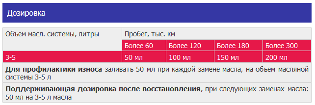

2. Заливка препарата
Заливать RiMET-Diesel рекомендуется непосредственно перед поездкой, либо сразу после заливки дать поработать двигателю на холостом ходу в течение 10-15 минут для равномерного распределения частиц препарата по всему объему масла.
Заливая более 1 баллона, делать это последовательно: сначала один, затем, после пробега 150-200 км, следующий баллон.
- перед заливкой препарата необходимо, не вскрывая баллон, энергично встряхивать его в течении 20-30 секунд;
- сразу после взбалтывания влить содержимое баллона в моторное масло через маслозаливную горловину;
- проверить наличие осадка на дне баллона, который допускается при недостаточно сильном взбалтывании. В этом случае необходимо налить в баллон небольшое количество свежего моторного масла, снова энергично взболтать содержимое баллона или перемешать и влить суспензию в масло.

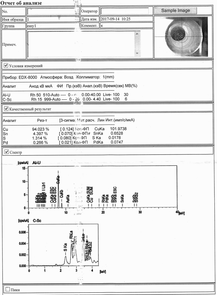

Рентгеноспектральный анализ с соренто-клуба
94% Cu (медь), 4% Sn (олово). Sb (сурьма) в составе нет, хотя на сайте производителя заявлена. По составу это оловянная бронза.

Реметаллизация мягкими металлами (медь и олово достаточно мягкие металлы) это очень странный способ восстановления... производители двс легируют трущиеся поверхности кремнием, углеродом, лантаноидами, а тут бац и медь оказывается с оловом пригодны...максимум что они могут - набиться в канавки/раковины и сделать поверхность визуально чуть более гладкой. К сожалению, кроме суть возросшей компрессии это не даст ровным счётом ничего. Повреждённые поверхности не вернут свою былую прочность. Возможно на алюминиевых гильзах (хотя они и легированы кремнием), а также в шатунных вкладышах это даст некоторое снижение трения, но это не устранит ни причины ни последствия износа. Ну и летающие в масле частицы металла, интенсивно залетающие в камеру сгорания будут налипать там где не надо - на клапанах, в камере, на бензиновых двс ещё и на свечах...результаты предсказуемые.
