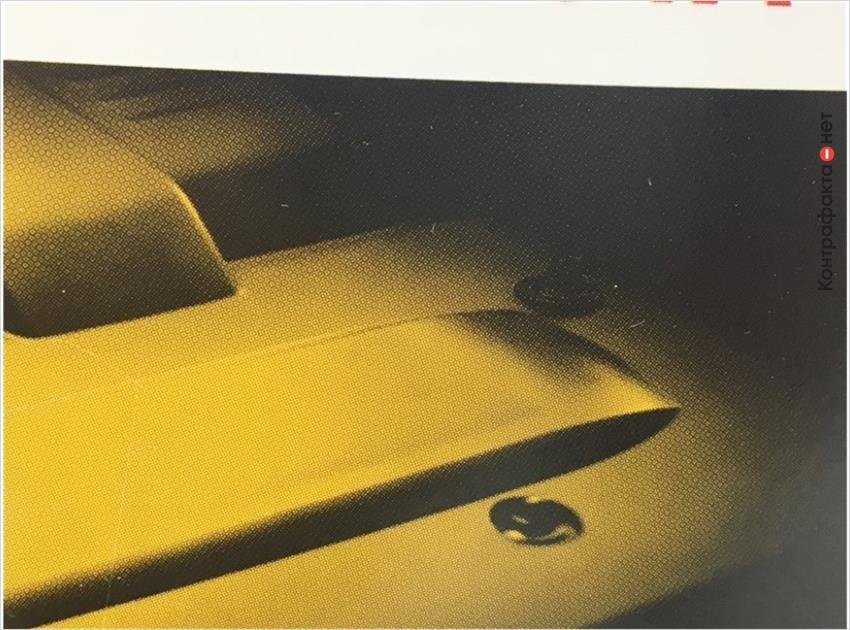

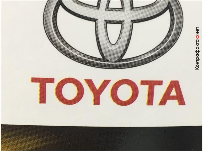

1. Качество полиграфии
эмблема TOYOTA на лицевой стороне
подделка
оригинал

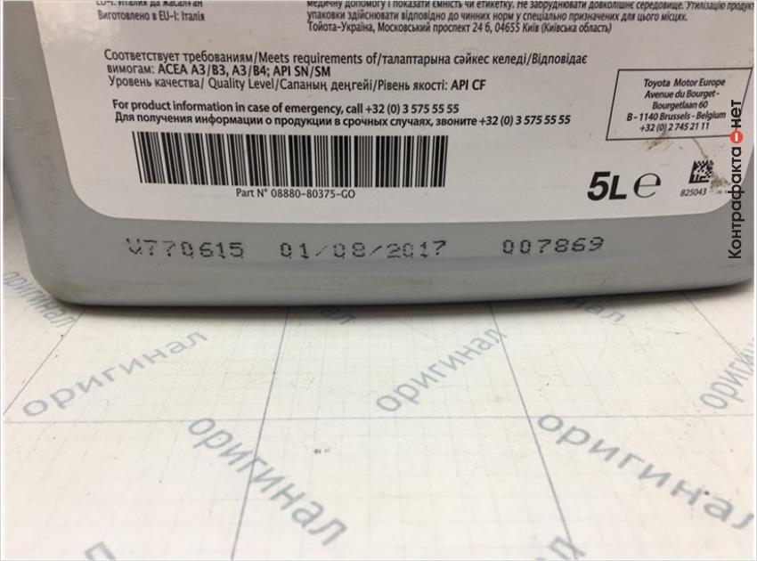

3. Батч-код на обратной стороне канистры
оригинал
подделка

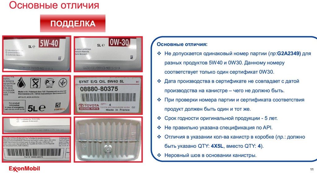

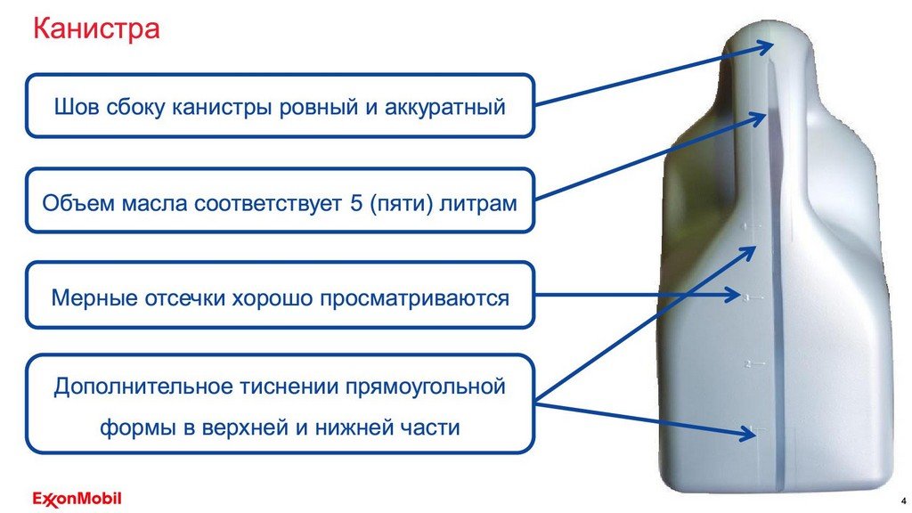

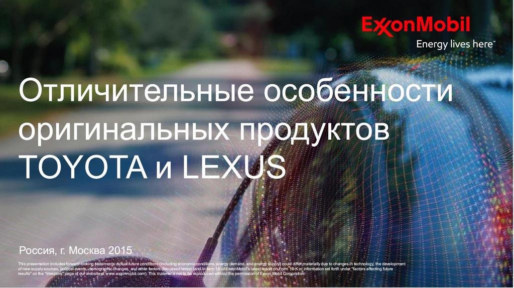

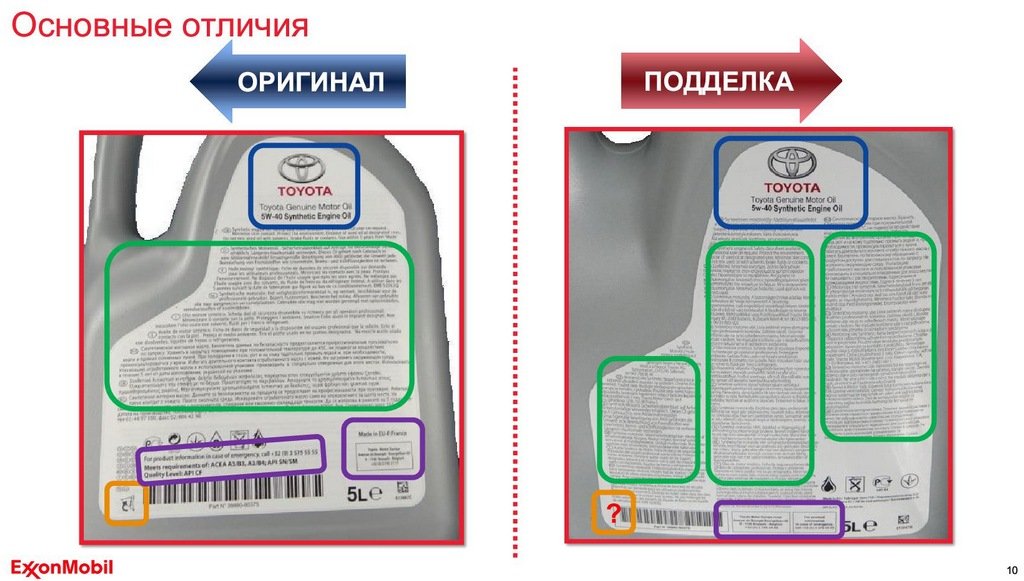

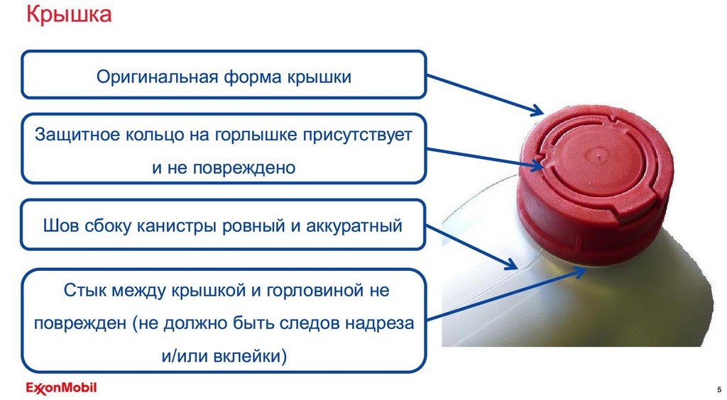

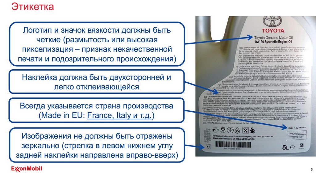

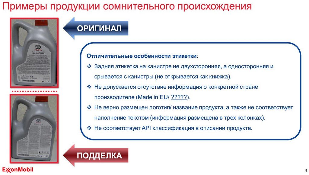

Информация от ExxonMobil от 2015 года

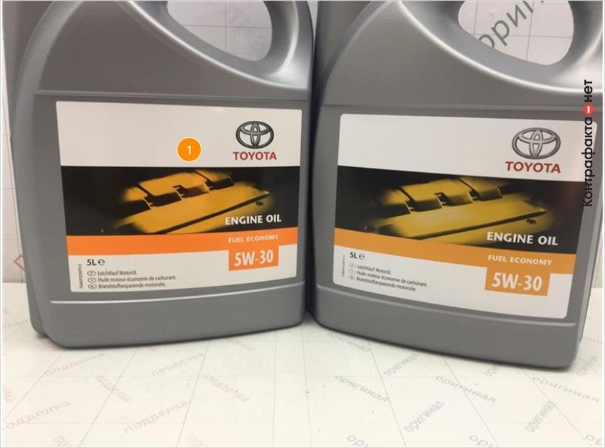

Toyota 0888080375GO
Как отличить подделку от оригинала:
- Отличается оттенок цвета полиграфии.
- Некачественная полиграфия, более выражен переход цвета.
- Отличается шрифт и качество полиграфии.
- Отличается шрифт нанесения batch кода.
- Некачественная полиграфия.
- Отличается шрифт информационной этикетки.

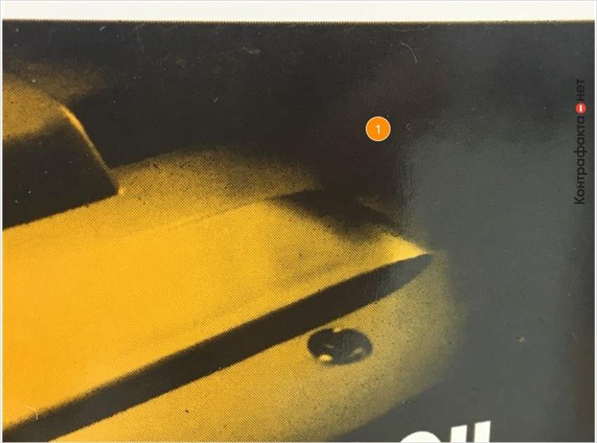

Там где цифра в оранжевом кружке - это подделка.
Оригинал.

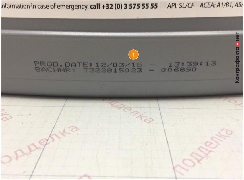

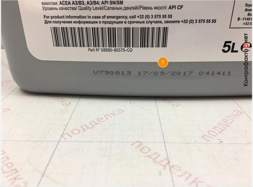

Оригинал

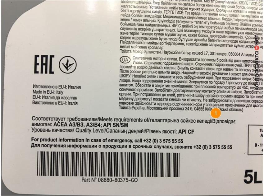

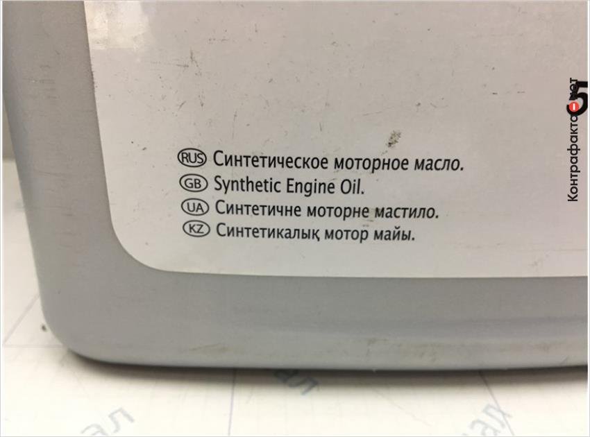

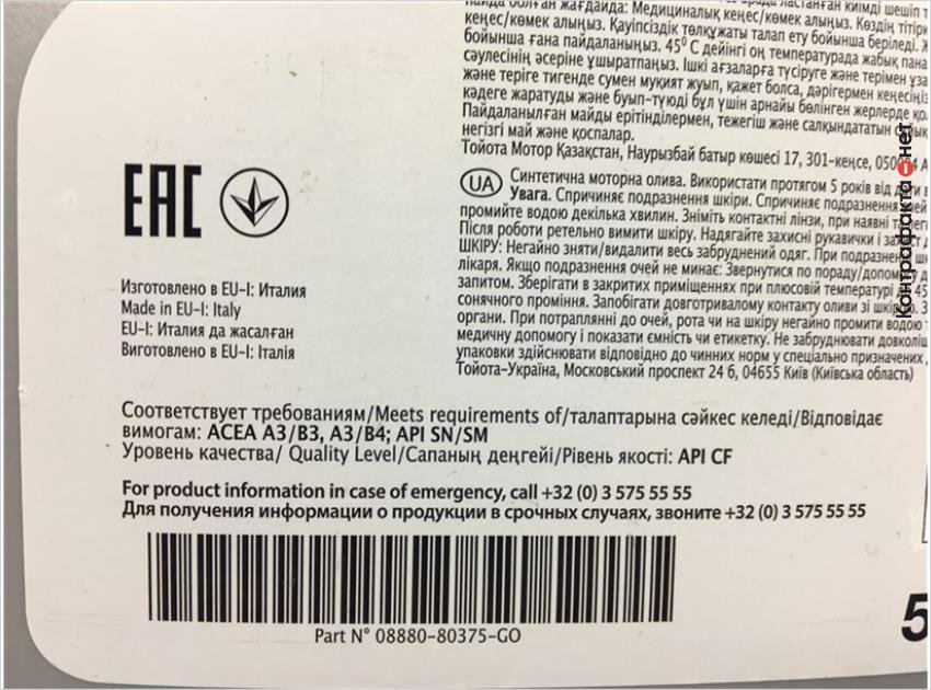

Оригинал

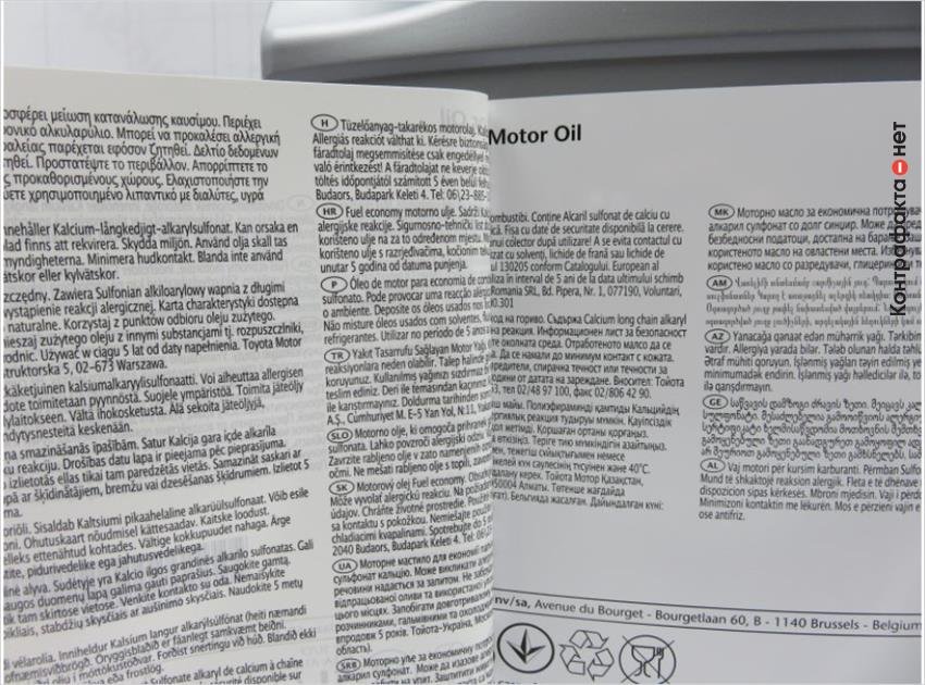

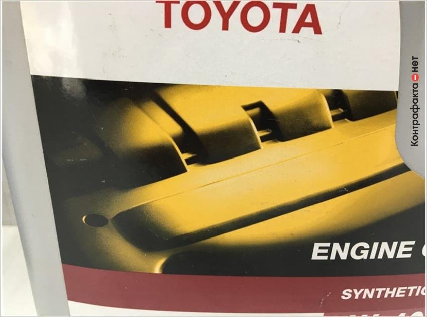

Toyota. Как отличить подделку

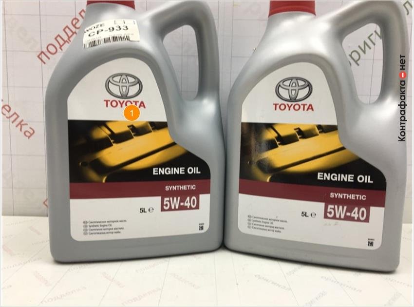

Toyota 0888080845
- Отличается шрифт и качество нанесение маркировок.
- Отсутствует контур маркировки.
- Кардинально отличается информационная этикетка.
- Канистра имеет конструктивное отличие.

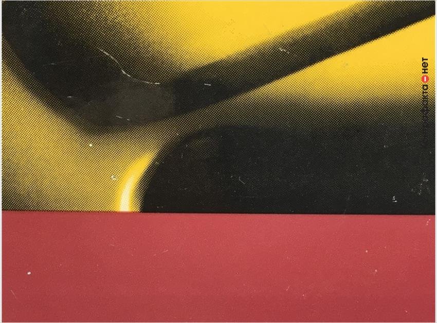

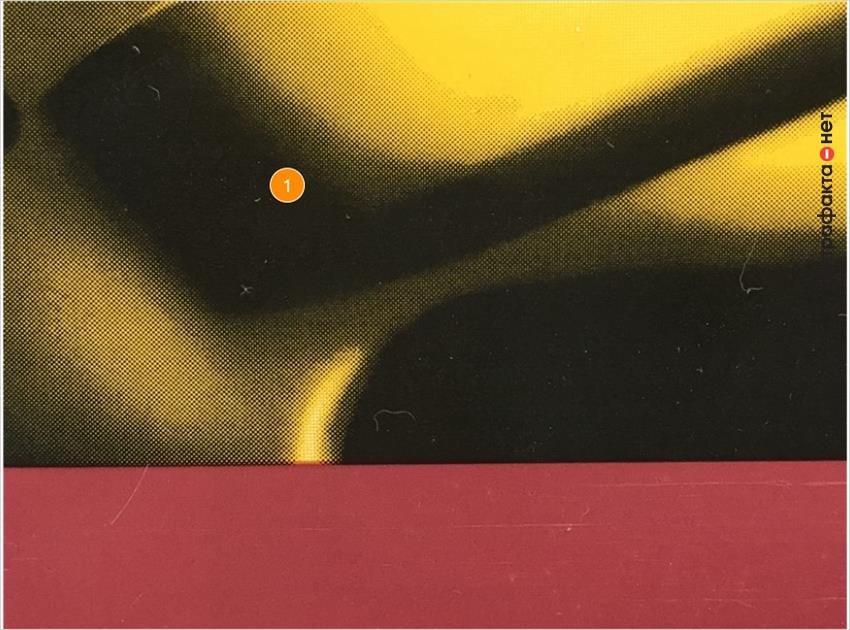

Там где оранжевый кружок с цифрой - там подделка
Оригинал
Оригинал

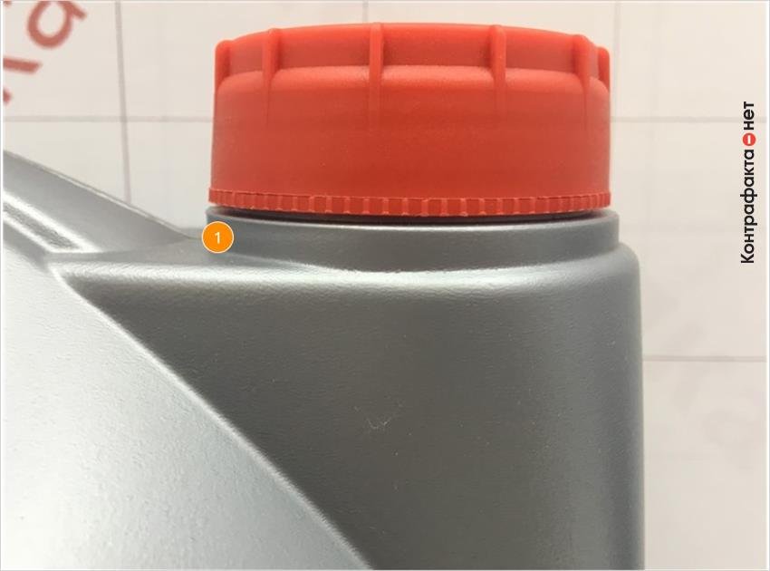

Оригинал

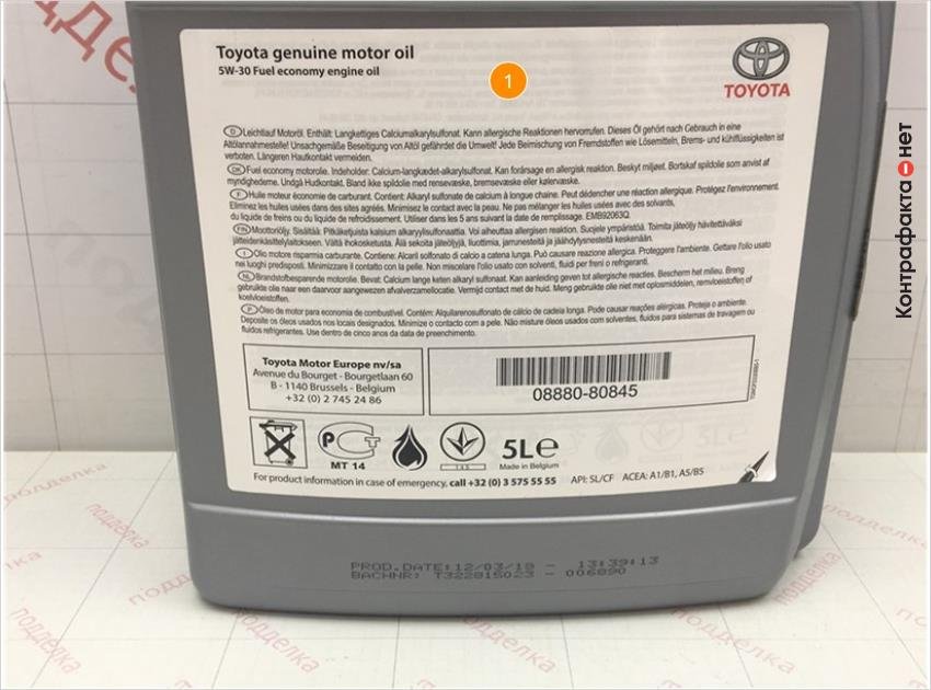

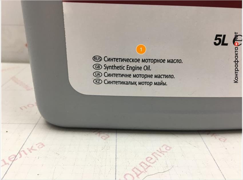

Оригинал
Оригинал
Оригинал
источник https://kontrafakta.net/poddelka_avtoza ... 845-5.html

не пойму с батч-кодами. Везде на картинках кривой код это оригинал, а идеально ровный - подделка )))

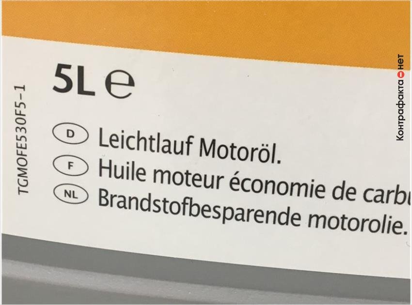

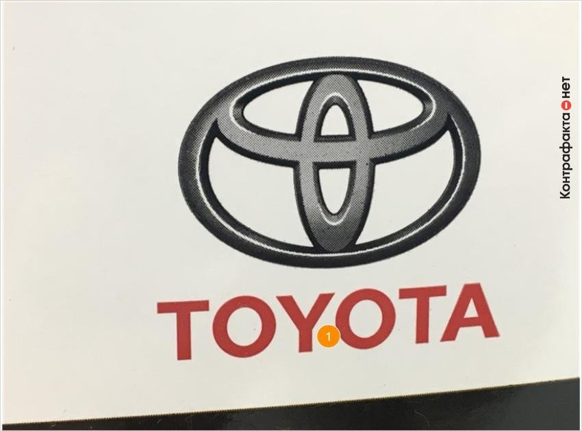

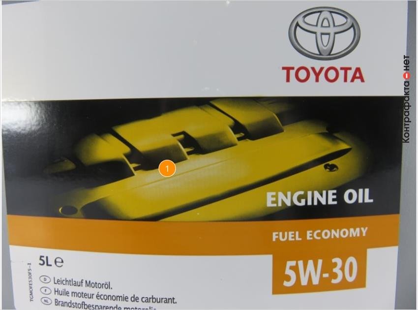

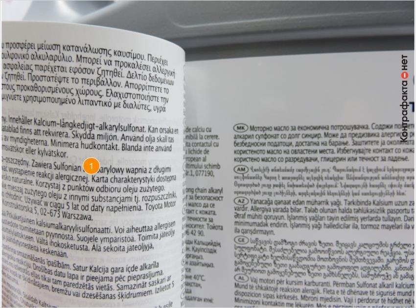

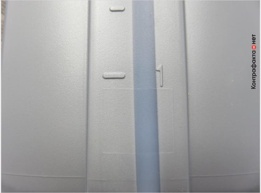

Сравнение оригинала и подделки на примере TOYOTA Engine Oil Fuel Economy 5w-30 5л 08880-80845
Там где "1" в кружке - признак подделки
1. Присутствуют отличия в полиграфии.
оригинал
2. Внутренняя сторона многослойной этикетки липкая, у оригинала-нет.
оригинал

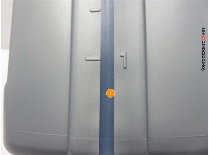

3. Присутствуют конструктивные отличия на мерной шкале. В оригинале есть прямоугольник у основания
оригинал

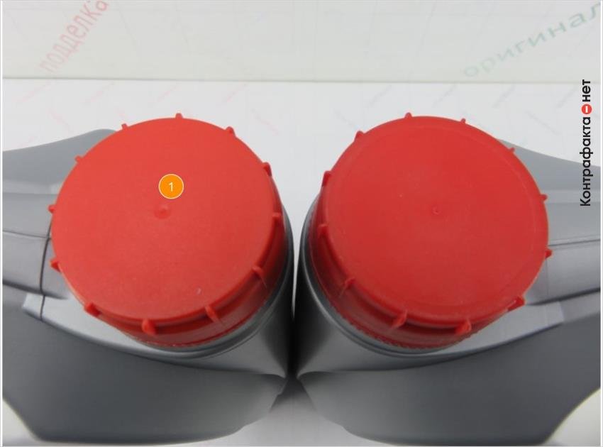

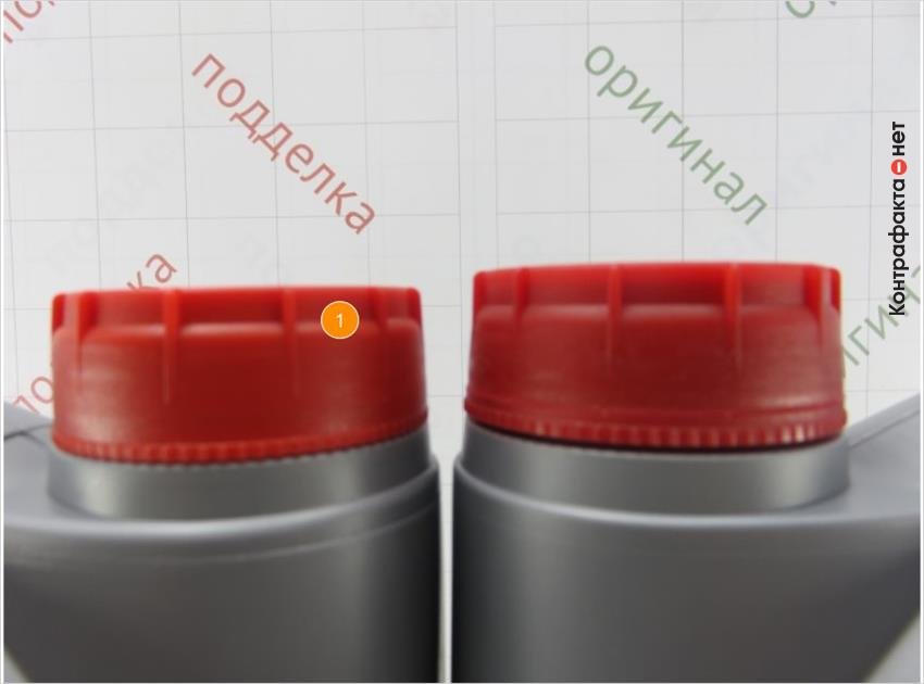

4. Оттенок крышки не соответствует оригиналу

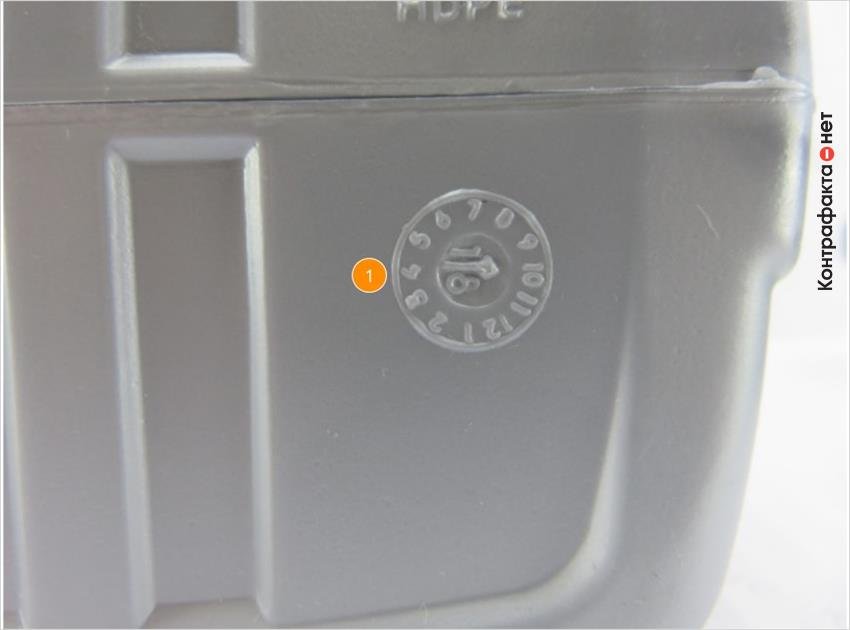

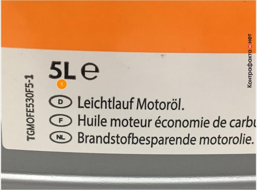

6. Маркировка нанесена некачественно у подделки
Оригинал

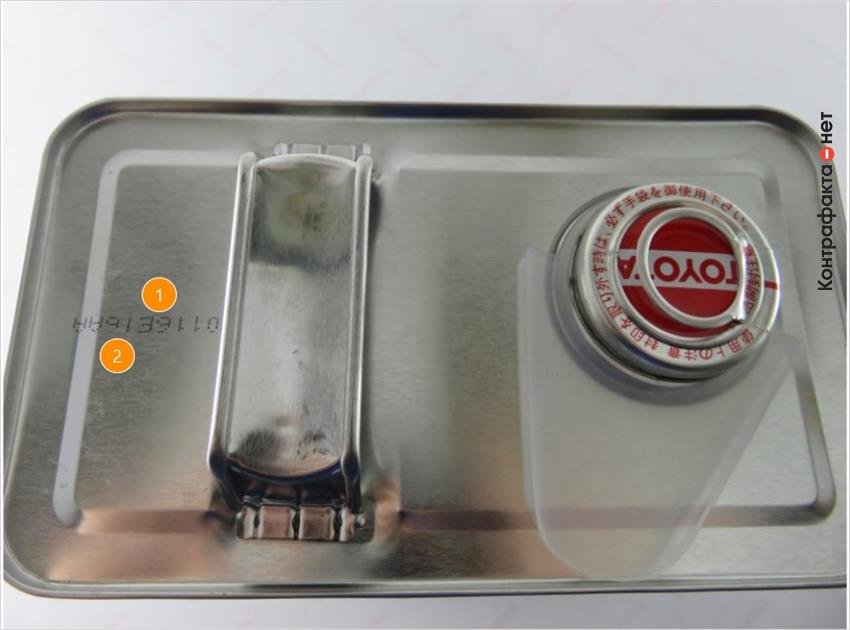

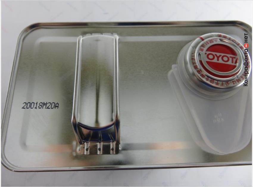

TOYOTA Motor Oil SN 5W-30, 4 л, 08880-10705
1. Маркировка батч-кода
У подделки
1. Маркировка выполнена некачественно.
2. Маркировка выполнена в перевернутом виде.
оригинал

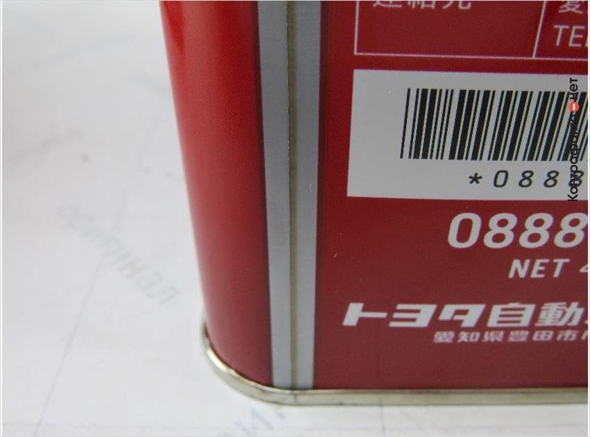

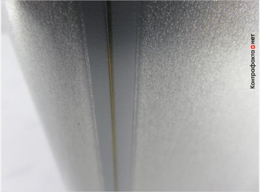

2. Шов канистры
оригинал
Сравнение

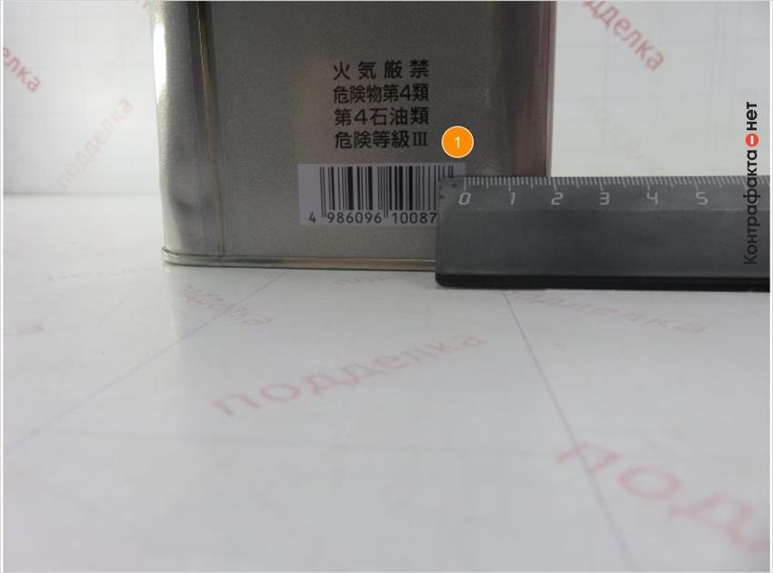

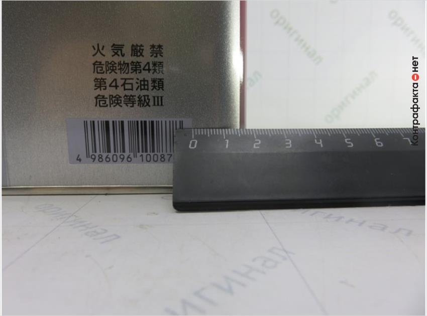

3. Штрих-код
20 мм от края у подделки
15 мм у оригинала

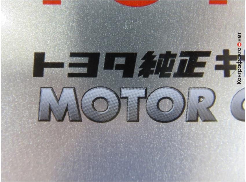

4. Полиграфия
Подделка
Оригинал

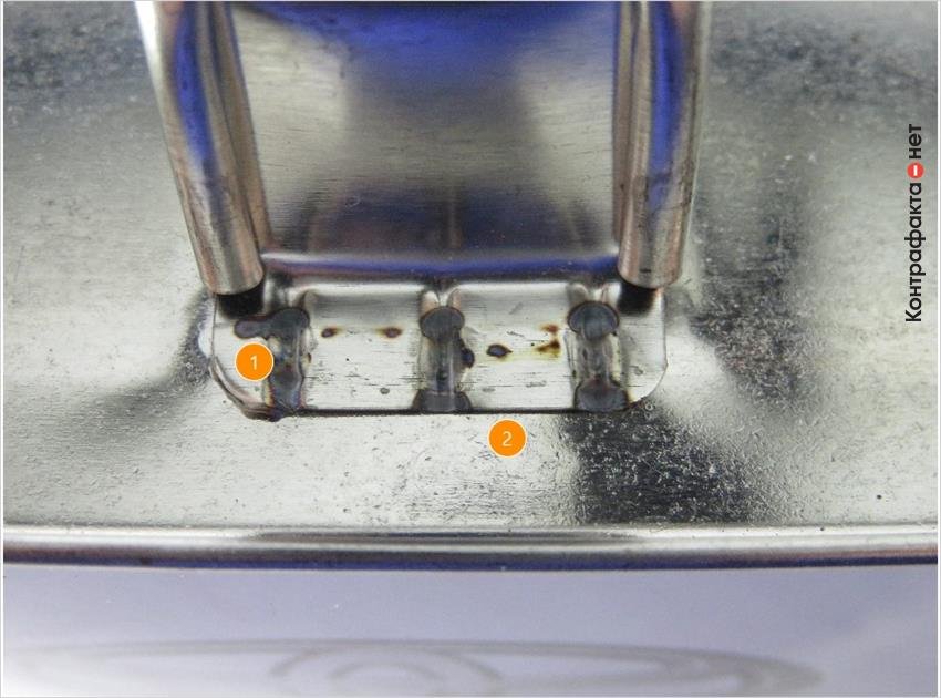

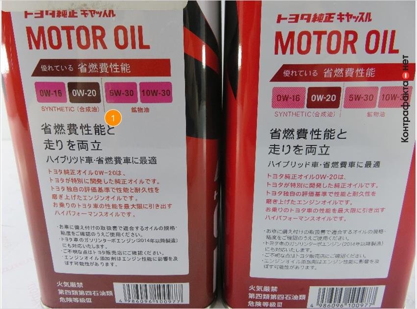

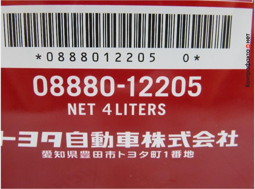

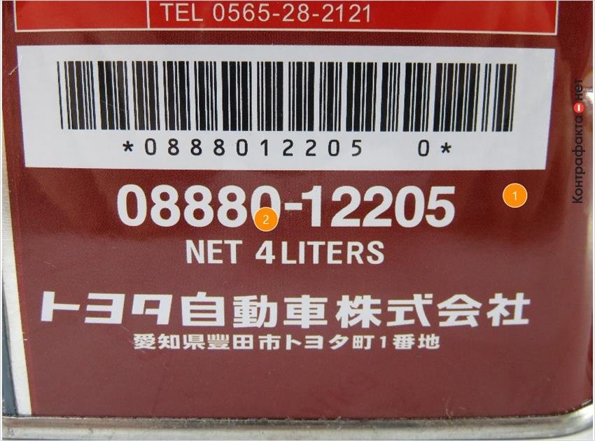

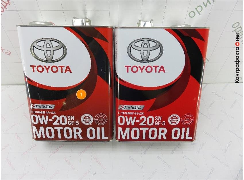

Toyota SN/GF-5 0W-20 4л 0888012205
1. Несоответствие изображения, оттенков цвета по сравнению с оригиналом.
Слева подделка

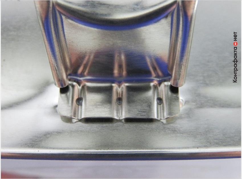

2. Ручка канистры. Некачественная точечная сварка. Присутствуют конструктивные отличия.
подделка
оригинал

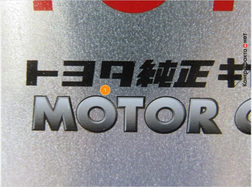

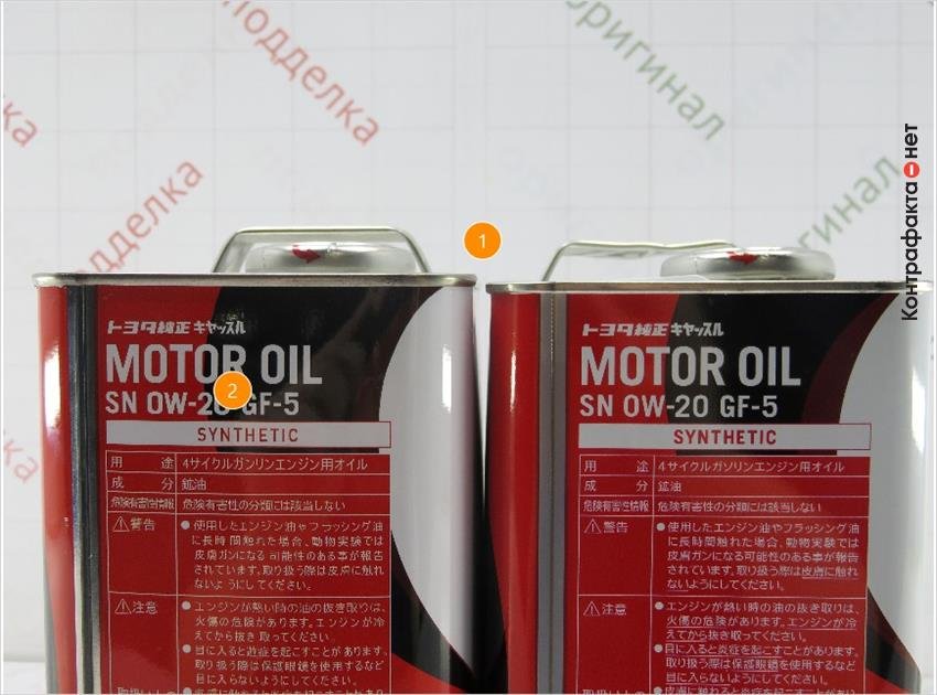

3. Оформление канистры. Отличается размер. Отличается шрифт.
Слева подделка
подделка
оригинал

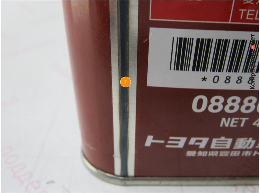

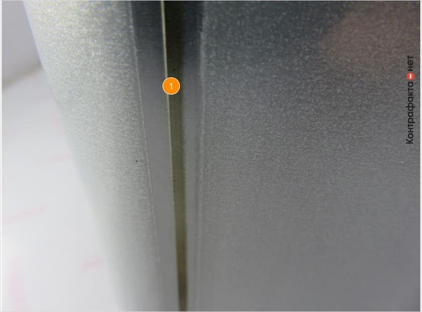

4. Спайка шва выполнена некачественно.
подделка
оригинал
5. Присутствуют отличия в полиграфии.
слева подделка

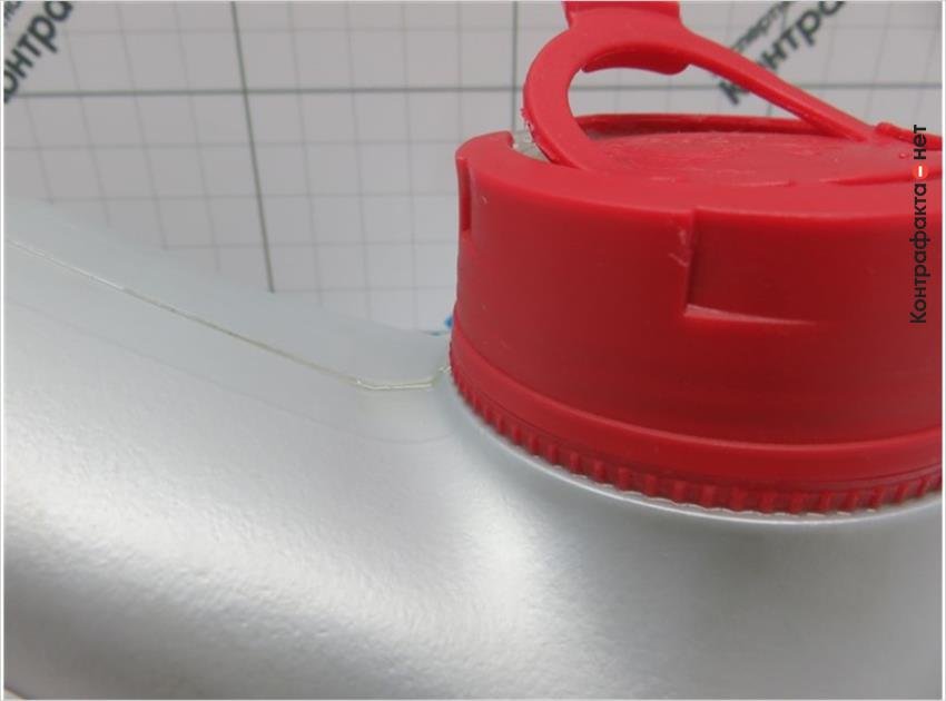

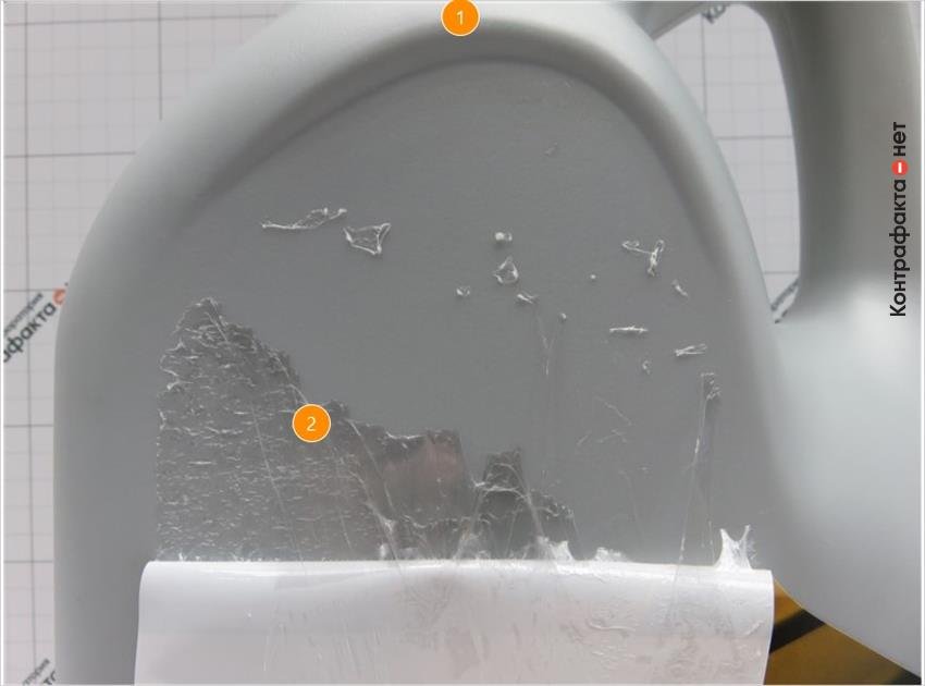

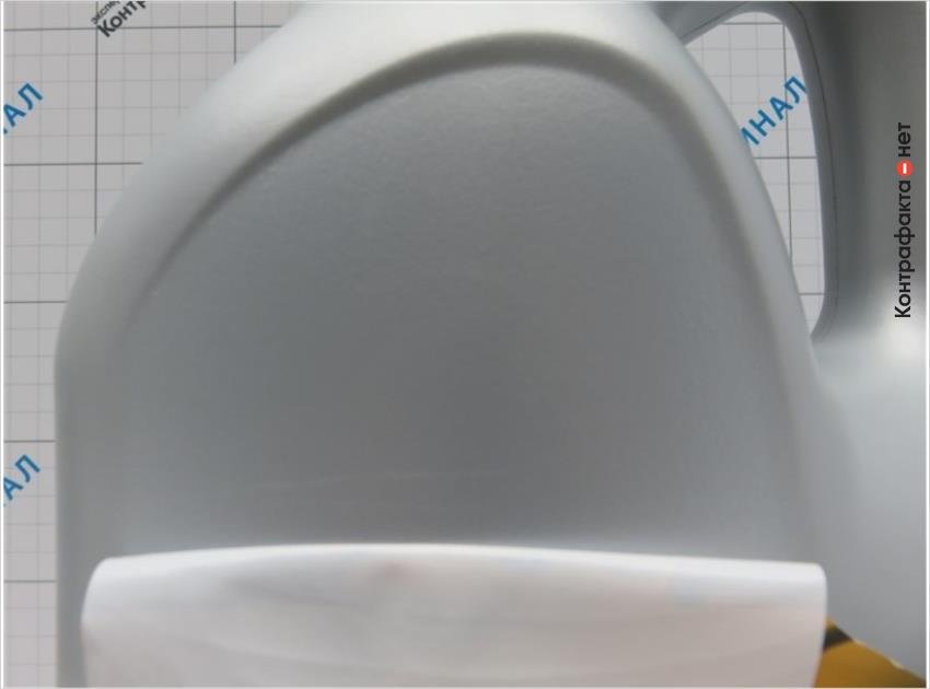

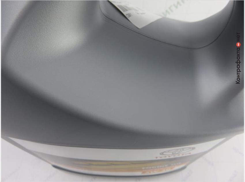

Toyota Масло моторное, 0888080375GO 5w-40
Признаки контрафакта
1. Форма изготовления канистры с характерными выступами.
2. При отклеивании этикетки остаются следы клея.
оригинал

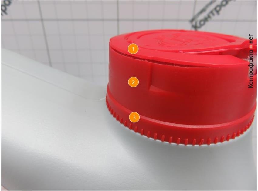

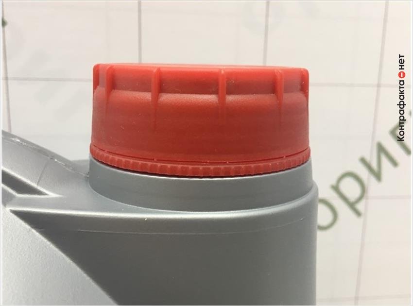

Признаки контрафакт
1. Разрывы по верхней части крышки.
2. Яркий оттенок.
3. Контрольное кольцо выполнено монолитно с крышкой.
оригинал

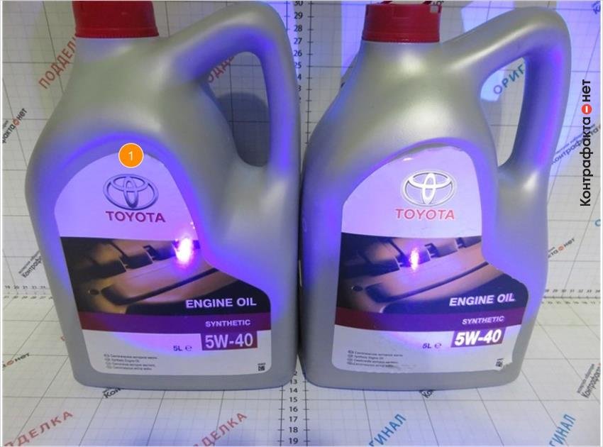

Слева подделка
1. Не нанесена защитная флуоресцентная краска.
