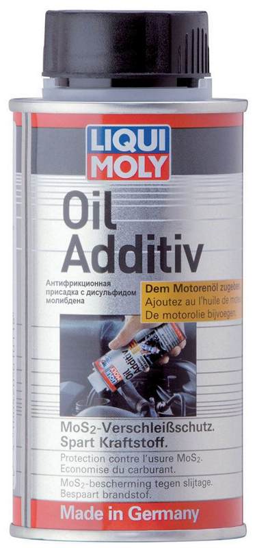

Оф.страница продукта http://liquimoly.ru/item/3901.html
Присадка содержит коллоидную дисперсию твердого смазывающего вещества - дисульфида молибдена (MoS2) - взвесь в минеральном масле. Данное соединение существенно снижает трение между поверхностями поршневых колец и стенок цилиндров, препятствуя их прямому контакту. Частицы взвеси имеют настолько малый размер, что никаким образом не влияют на систему фильтрации и не образуют отложений.
- Смешивается со всеми типами моторных масел
- Сохраняет стабильность при длительных термических и динамических нагрузках
- Не образует отложений и абсолютно не влияет на фильтрующую систему двигателя, не забивает поры фильтра
- Снижает износ двигателя в результате длительного пробега и высоких нагрузок
- Предотвращает повреждение двигателя в результате экстремальных обстоятельств (утечка масла, очень высокие нагрузки, перегрев)
- Снижает расход топлива и масла
- Увеличивает ресурс двигателя
- Протестировано на турбированных двигателях и катализаторах
- Легко выводится из системы с заменой масла

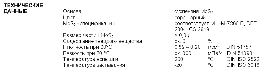

Твердого вещества 3% не желаете в масло добавить ?
Использование присадки Oil Additiv продлевает срок службы двигателя за счет снижения трения в системе двигателя. Имеет доступную цену и проверенную десятилетиями эффективность.

Лабораторное исследование показало, что в антифрикционной присадке в масло Liqui Moly Mos2 Additiv присутствуют микроэлементы: кальций Ca – 6 мг/кг, магний Mg – 0 мг/кг, бор B – 0 мг/кг, цинк Zn – 4 мг/кг и фосфор P – 0 мг/кг и молибден Mo – 10885 мг/кг.
Артикул (код) для заказа 3901
Объем: 0.125 л.

Ударную дозу? 125мл / на 4л масла, на сколько ударность упадет, в 32 раза (4/0,125=32)? 10885/32=~340 . В обычные масла с MOS2 по моему даже больше сыпят.
