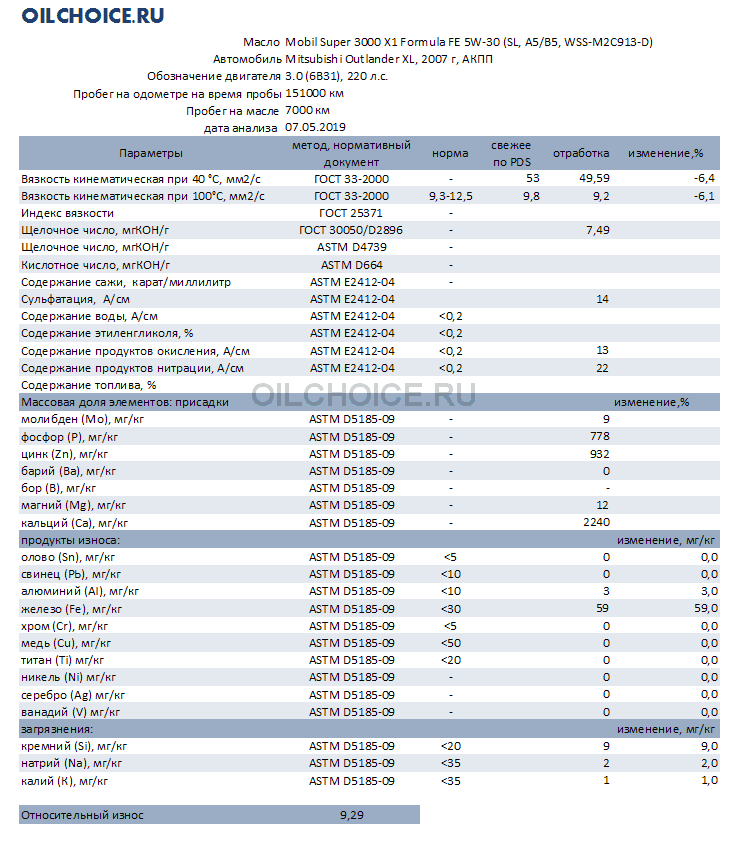

Масло: Mobil Super 3000 X1 Formula FE 5W-30 (SL, A5/B5, WSS-M2C913-D)
Автомобиль: Mitsubishi Outlander XL, 2007 г, АКПП
Двигатель: 3.0 (6B31), 220 л.с.
Наличие чип-тюнинга: нет
Общий пробег на одометре на момент слива масла: 151000 км
Пробег на масле: 7000 км
Моточасы: нет инф.
Объем заливаемого масла: 4.3 л.
Доливки масла: 0,6 л.
Срок эксплуатации: 4 месяца
Период эксплуатации: 28.12.2018 - 20.04.2019
Регион эксплуатации: Новосибирск
Автозапуск: да
Предпусковые подогревы: нет
Топливо: АЗС Прайм, 95
Режимы: 90% город , 10% трасса.
Фильтр масляный: MAN
Фильтр воздушный: нет инф.
Отбор масла: через сливную пробку
Что было до этого масла: MITSUBISHI LUBROLENE SM-X 5W30
Топливные присадки: нет

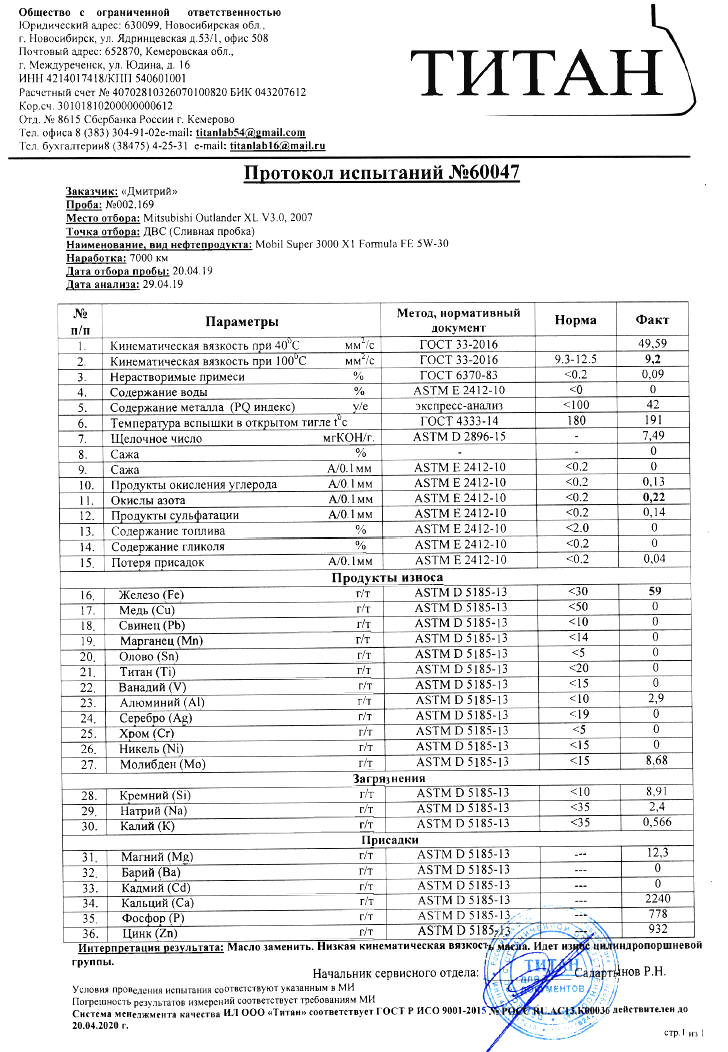

оригинальный бланк лаборатории

Странно, почему ТИТАН не замеряет БОР и щелочное по 2896 в отработке, ну да ладно.
Лаборант из секты гуталинщиков, пишет низкая вязкость - идет износ :D
Вадима-веретенщика на него нет :D
Я бы тоже для интереса перешел на 5-40 посмотреть что изменится

чото одни вопросы. Автозапуск есть и использовался - топлива нету, а падение вязкости есть.
И чот зря сюда А5 30-ку залили, надобно бы А3 - тогда картина лучше будет...всё таки V6 не рядный.
Интересно кто посоветовал :ear:

Бозон Хиггса писал(а): 07 май 2019, 11:23 падение вязкости есть
на 6% падение вязкости, ты серьезно ?
Бозон Хиггса писал(а): 07 май 2019, 11:23 Интересно кто посоветовал :ear:
мануал скорее всего :popcornn:
Mobil Super 3000 X1 Formula FE 5W-30 с Mitsubishi Outlander XL 3.0 после 7000 км [ТИТАН]
Gubkin писал(а): 07 май 2019, 11:28на 6% падение
ну это ж не НГН какой нить, вна лагуне же вязкость не падает за 7500 км стоит как вкопанная.
Gubkin писал(а): 07 май 2019, 11:28мануал
ну да ну да, какой плохой "мануал"... 8-)
в теме подбора был еще другой "мануал" что А3 масло советовал...
вот что хотите говорите, но в v-образные моторы hths > 3,5 надо.
Бозон Хиггса писал(а): 07 май 2019, 11:23 а падение вязкости есть
Анализа свежего масла этой партии нет, о чем речь вообще.

veles писал(а): 07 май 2019, 11:55 Анализа свежего масла этой партии нет
ну пусть будет так, хотя посмотрев еще отработки - видно что в них вязкость выше. т.е. в свежем она еще выше и как раз те самые 9.8.
ну а подход "надо анализ свежего с той же партии и в той же канистре" это как оправдание какое-то выглядит

- Железо намыло от старого кокса или износ (цепь?)
- Да и расход пусть и небольшой но есть. Нитрация 22 ..хм если не изменяет память то у свежих около 7-10 , значит маслу конкретно досталось, автозапуски?
Радует толкьо одно похоже что форсы в порядке и не писают, вязкость вышла на робочую - имхо дальше падать она не будет загуститель какой то в А5 жесткий.
Итого: я бы помыл мотор по рекомендации Промывочное масло ТОТЕК (Пост RandomXP #81566) Тотеком или Зик Флушем, или коротким интервалом с Естерами, а потом :
1. Уменшать интервал до 5-6 тыс. км и как и в теме рекомендации грил лить доступные SN Plus, Gf-5, Dexos 1 gen 2 в них более густая база и меньше полимера - такое масло масленее.
2. Такой же интервал, но пробовать др масло напр или HTHS > 3.5 на ПАО ELF Evolution 900 FT 0w-30 (SL, A3/B4, 229.5) - за сальники хз , решать самому.
если те же А5\В5 то
Comma Xtech 5W-30 (SL, A5/B5, WSS-M2C-913-D)
Texaco Havoline Energy 5W-30 (SL, A5/B5, WSS-M2C913-D)
