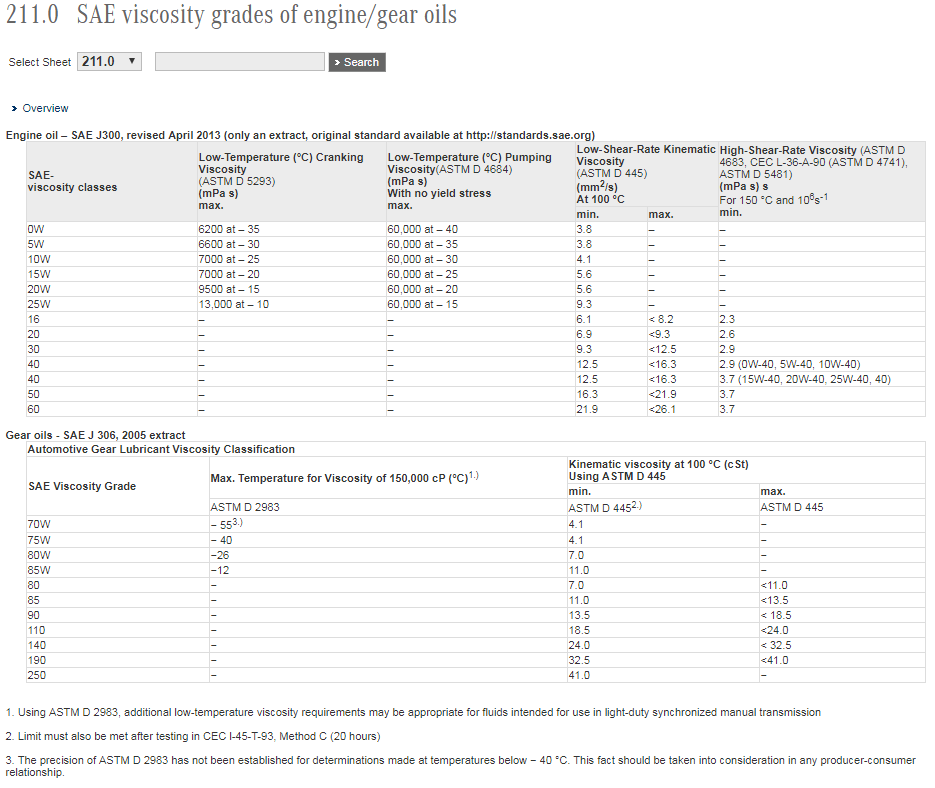

Версии SAE J300 2013 и J306 от мерседеса
бывает удобно зайти в раздел 211.0 и сразу найти что надо https://bevo.mercedes-benz.com/bevolisten/211.0_en.html
Новые допуски и тренды масел (API SN Plus, SP, GF-6, MB 229.71/229.6, 508.00/509.00, ACEA C5, CK-4, FA-4, Dexos1 Gen2)
По hths для 0/5/10W-40 похоже опечатка.

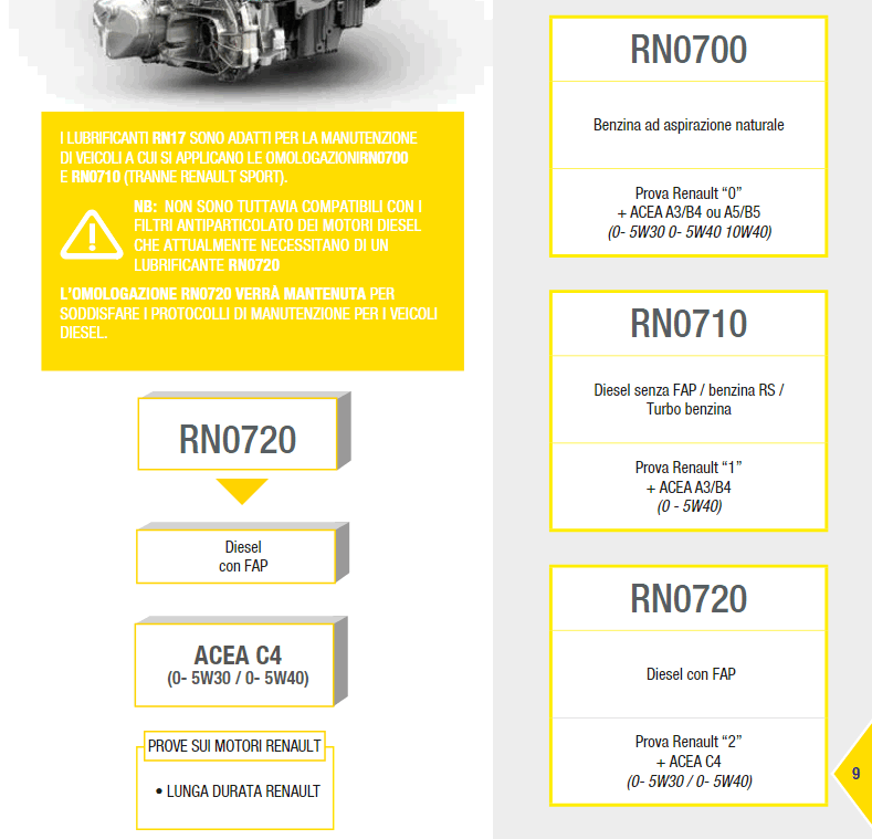

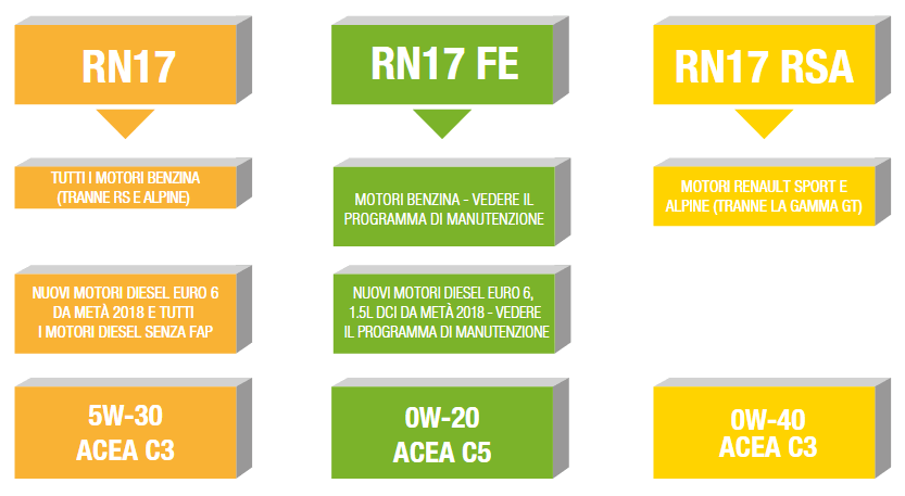

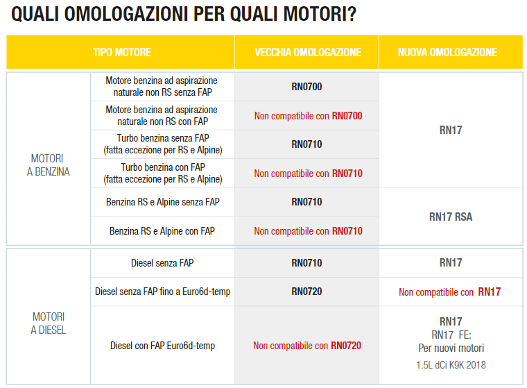

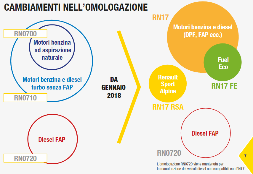

О новых допусках Рено RN17, RN17 FE, RN17 RSA
Уже в новый 1,5 dCI K9K 2018 года советуют RN17 FE 0w-20

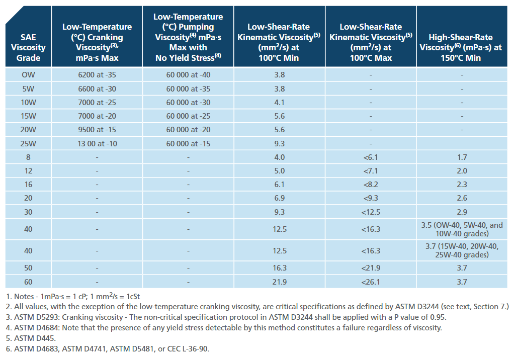

Новейшая версия SAE J300 c SAE 8 и SAE 12
источник стр.58 https://www.atc-europe.org/public/Docum ... nefits.pdf
- Сообщения: 19714
SAE 8 по минимому 4 сСТ при 100 гр это вязкость ДТ при 40С

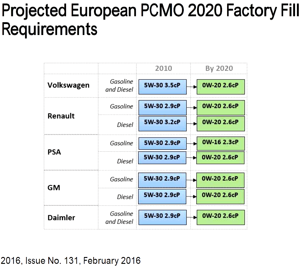

Тренды по вязкости в автомобильной промышленности
источник
источник
