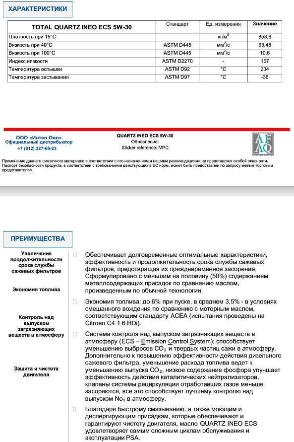

Совсем недавно у total были масла сразу и A5/B5 C2 даже в описаниях pdf были эти данные. Но позже A/B куда то дели, оставив только C2.
Вот старая версия:

Дмитрий Анатольевич писал(а): 14 сен 2017, 16:29 Совсем недавно у total были масла сразу и A5/B5 C2 даже в описаниях pdf были эти данные. Но позже A/B куда то дели, оставив только C2.
Вот старая версия:
Этот Тотал очень скудный на хара-ки в сравнении с оригиналом Kia Mega Turbo Syn 0W-30 API SN, ACEA C2 у него индекс вязкости 248 т.е масло работает в самом во всём диапазоне температур, на холодном моторе оно как 0w20 и 5w20 , при рабочей температуре работает , ведет себя как 0W-30 и 5w30, ПАО заложили туда малёхо
