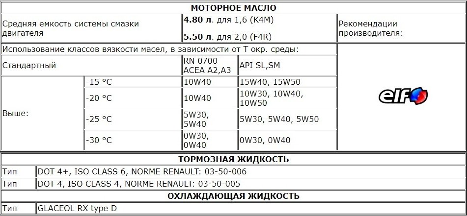

ты снова меня не понял в мурзилке на 2.0 икстрейла есть А5.
в F4R дастера этой рекомендации нет. Документ - технота рено 6013А

Бозон Хиггса писал(а): 08 авг 2018, 15:05 в F4R дастера этой рекомендации нет. Документ - технота рено 6013А
Бозон Хиггса, а это что?

N&N писал(а): 08 авг 2018, 18:57а это что?
это биллетристика российского дилера где и 0w-20 есть.
еще пример когда росссийкий дилер митцубиси выдавал мануалы с 5-50 в лансера которые до 70К не доезжали и коксовали кольца. Тут тот же самый случай
N&N, слушай тебе лишь бы поспорить...то что ты выложил это не технота рено которую я тебе указал

Бозон Хиггса, Выложи ту инфу, что у тебя есть для информации.
Гражданин покупает автомобиль, к нему прилагается сервисный бюллетень, думаешь он должен еще что то искать?? Изображение?

N&N, пожалуйста.
Вот изначальный мануал на F4R не тронутый продажными долбодилерами которым кто проплатит то они и рекомендуют (для рено эльф не в счет у них давно лубоф)
Либо А2 либо А3. А2 уже убрана спецификация, но суть одинакова hths строго 3,5 или выше. И никакого маловязкого гавна в F4R. А вот в мотор что у автора M9R уже лить А5 можно потому что движок делал ниссан. Теперь ты понял ?

Бозон Хиггса, А вот техническая нота для Рено и F4R в том числе.
http://www.club-renault.ru/uploads/file ... /6013A.pdf
Для этого мотора рекомендация А3 и А5.
5в-40 только для турбоверсии.
