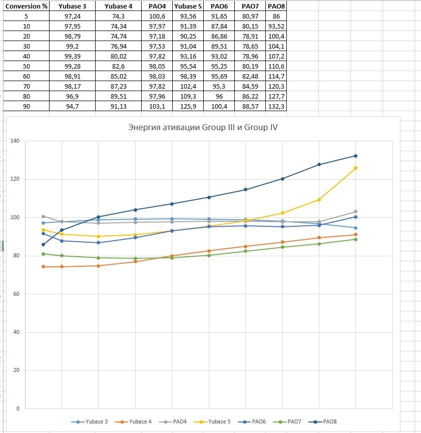

Бозон Хиггса писал(а): 04 сен 2018, 21:28 как видно что чем гуже жижа тем выше нужно портатить энергии (температуры) для того чтобы началось разрушение (крекинг). Тут указаны энергии для одного моль вещества
А вот если сводим энергии активации в одну табличку - то абсолютно не очевидно что "чем гуже жижа тем выше нужно портатить энергии (темпаратуры)"
Энергия ативации III и IV группы
Energy Activation III and IV Group.jpg (94.3 КБ) 7115 просмотров

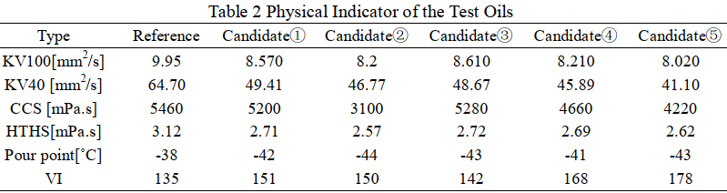

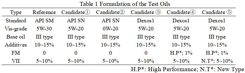

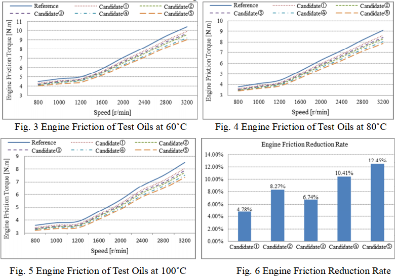

Экспериментальное исследование влияния моторного масла на трение и экономию топлива
Experimental Research on the Impact of Lubricating Oils on Engine Friction and Vehicle Fuel Economy
Выжимка в виде графиков
Особое внимание на графики Fig 6 и 10
График 10 - экономия топлива супернового dexos1 5w-20 составила 2,33% по сравнению с референсным 5-30 A5/B5
Если прикинуть, что при расходе 6 литров на сотню на A5/B5 при переходе на 5-20 вы получите экономию 0,14 л на сотню и расход 5,86
Как вообще такую цифру можно заметить замеряя просто от горловины или по лампочке в обычных условиях ? Это я про любителей петь песни про экономию в 1-2 литра

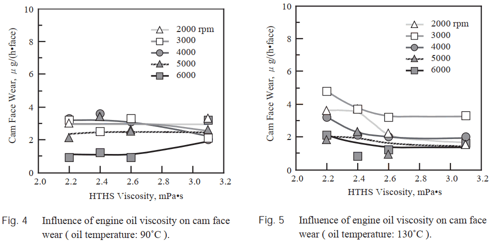

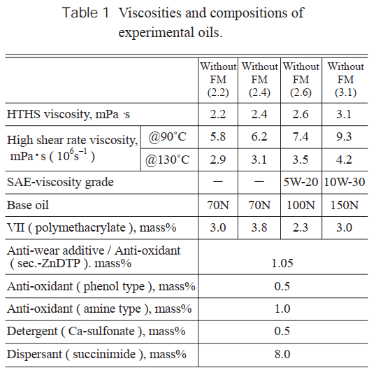

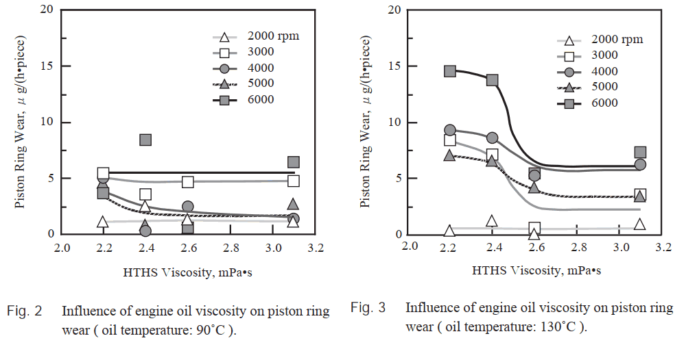

Каждый видит что хочет, но вроде как прослеживается снижение износа при температурах 130 град при росте HTHS
Любимые картинки кое-где и там их трактуют наоборот, смотрите мол как на 0w-20 все замечательно :D
Влияние HTHS на износ
Low friction gasoline engine oil effect of lower viscosity and friction modifier
Износ поршневых колец при температурах 90 и 130 град
Износ кулачка распредвала при температурах 90 и 130 град

Gubkin писал(а): 27 сен 2018, 17:17 Если прикинуть, что при расходе 6 литров на сотню на A5/B5 при переходе на 5-20 вы получите экономию 0,14 л на сотню и расход 5,86
ИМХО, но мне кажется все двинулись на этой Fuel Economy....Лейте SAE30 и не парьтесь....
Gubkin писал(а): 27 сен 2018, 17:17 Как вообще такую цифру можно заметить замеряя просто от горловины или по лампочке в обычных условиях ?
Никак, если на БК нет счетчика топлива, никак точно не замерить расход - все эти заправки до полного, в реале полная туфта, расход по чекам может спокойно отличатся на 3 - 5 литров на каждую заправку по сравнению с БК..

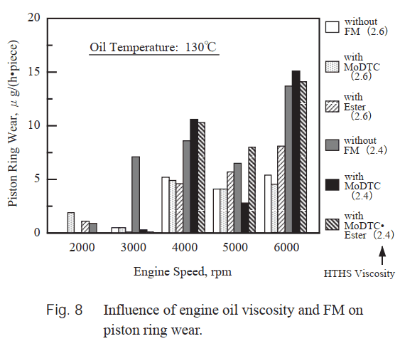

Судя по этой картинке
что то и от эстеров, и от MoDTC нет особенного толка на высоких оборотах..
Т.е получается зря стритсракеры на своих корчах льют себе всякие гамногоночные масла с конской дозой молибдена и эстеров ...

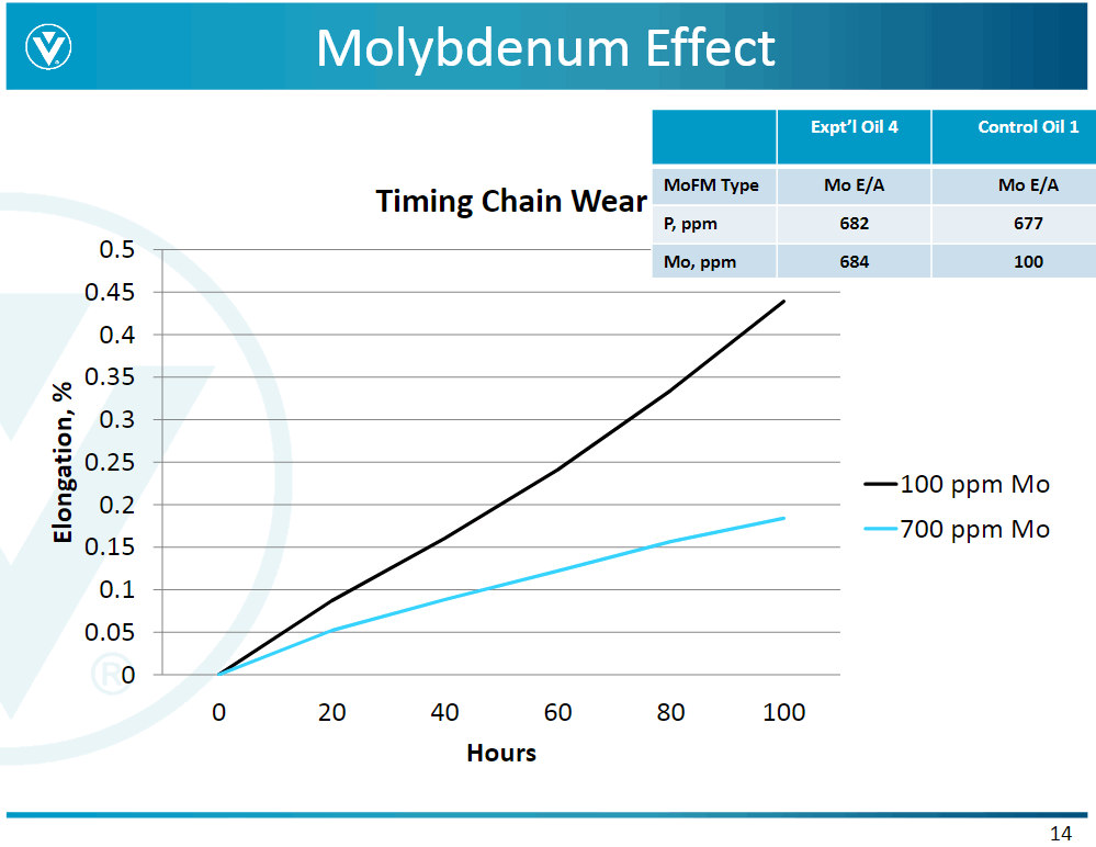

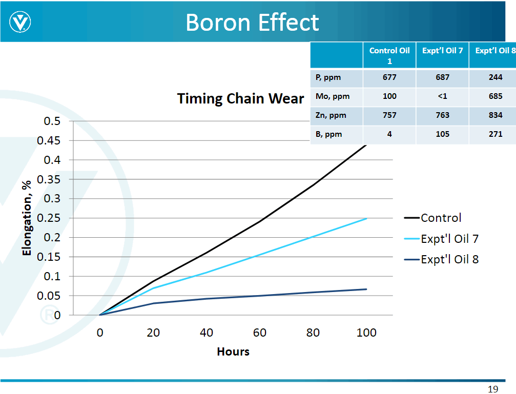

Влияние бора, молибдена, цинка, фосфора и прочего на износ цепи ГРМ
Если кратко, повышенные дозы цинка и фосфора увеличивают износ
Молибден уменьшает. Молибден под 700 ppm вообще хорошо для цепи. Бор также уменьшает, но не так эффективно как молибден.
Лучше всего использовать масла с 70 ppm молибдена, с бором и не высоким содержанием цинка и фосфора. Как-то так )
