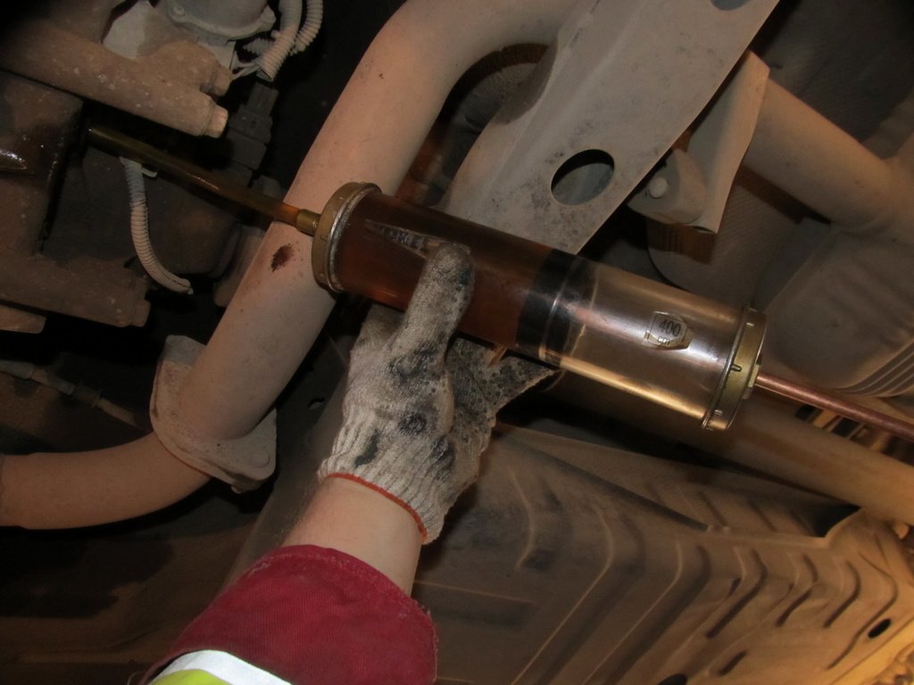

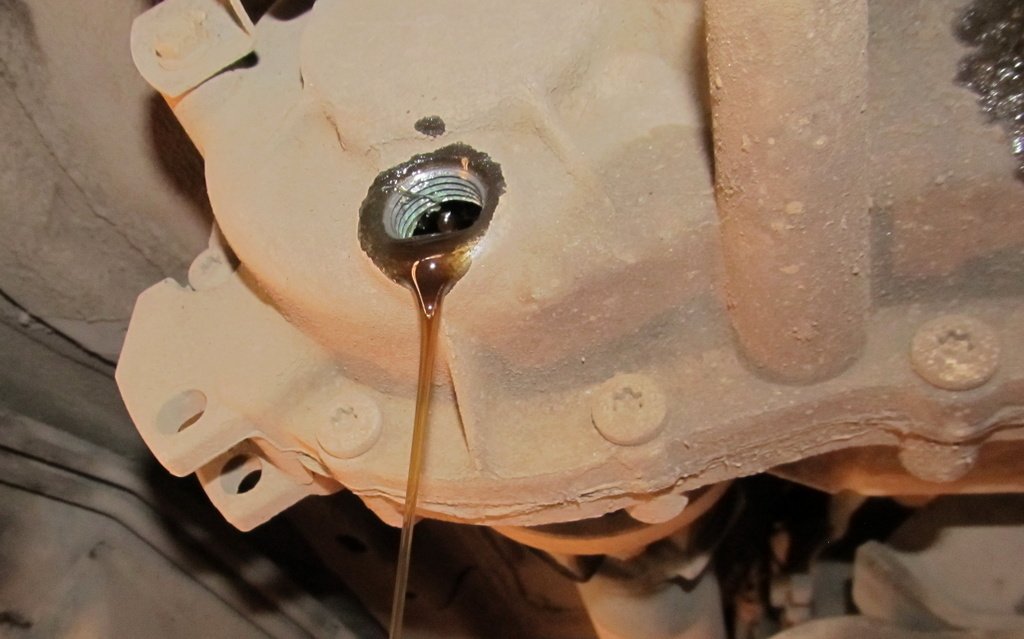

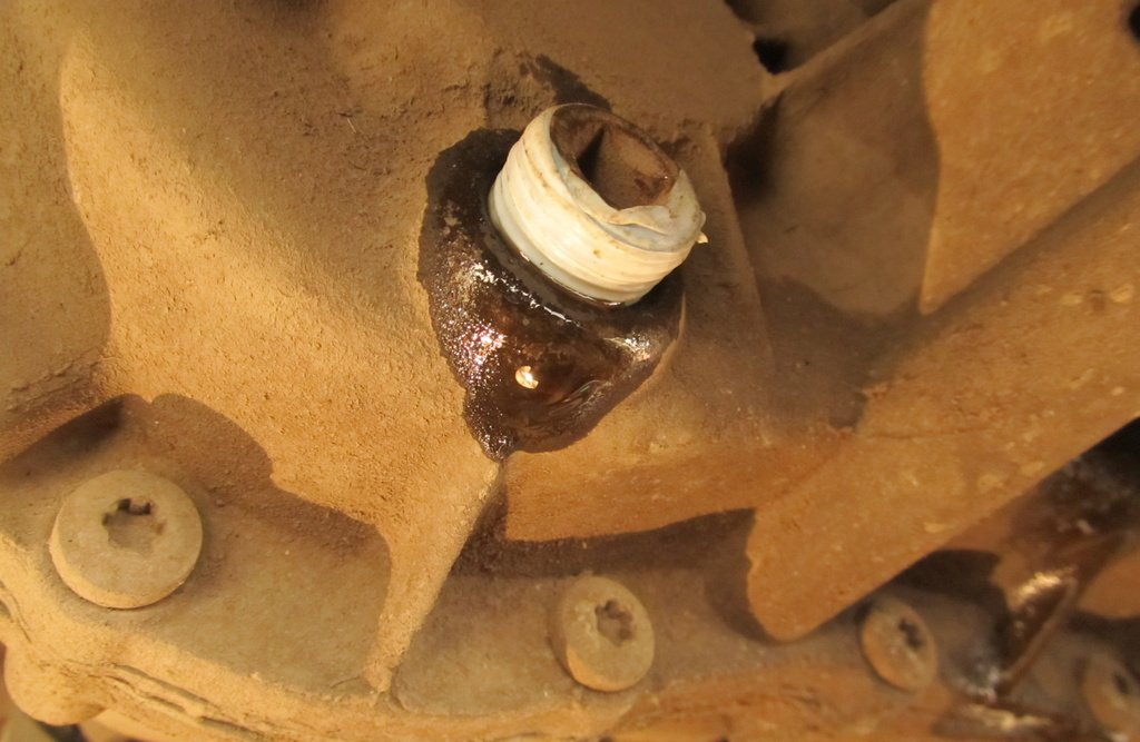

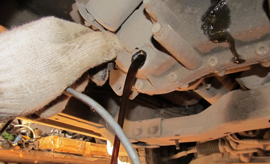

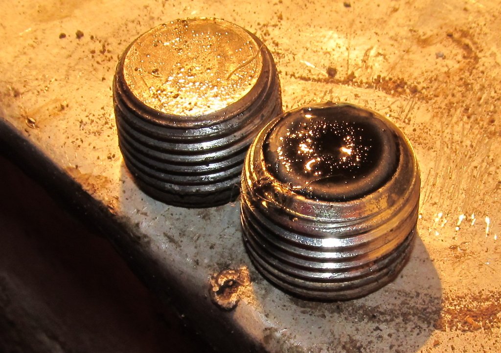

Заменил масло в раздатке
Был Wolf RACING 4T 5W-50 ESTER (SL, MA2)
Залил Eni i-Ride moto 10W-50 (SL, MA2)
18 тыс.км на Wolf
Сливалось не такое черное как АТФ
На пробке минимум стружки

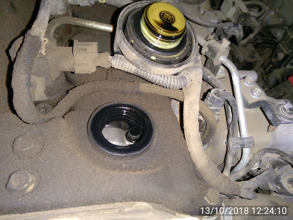

Как мы делаем замену масла! Наши отчеты
#195

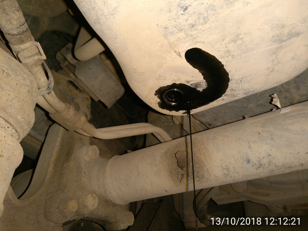

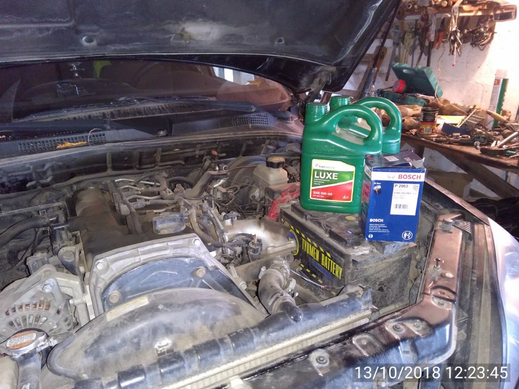

13.10.2018
142600 км Замена моторного масла и масляного фильтра. Татнефть Luxe 5w-40 (SN, SM) и Bosch 0986452063
Наработка на масло 13548 км
Сливалось уж через-чур страшное )) никогда столько не ездил на масле
Под пробкой всё чисто, отложений не видно
Texaco Havoline Ultra 5W-40 (SN, A3/B4, 229.5) на анализ пойдет
