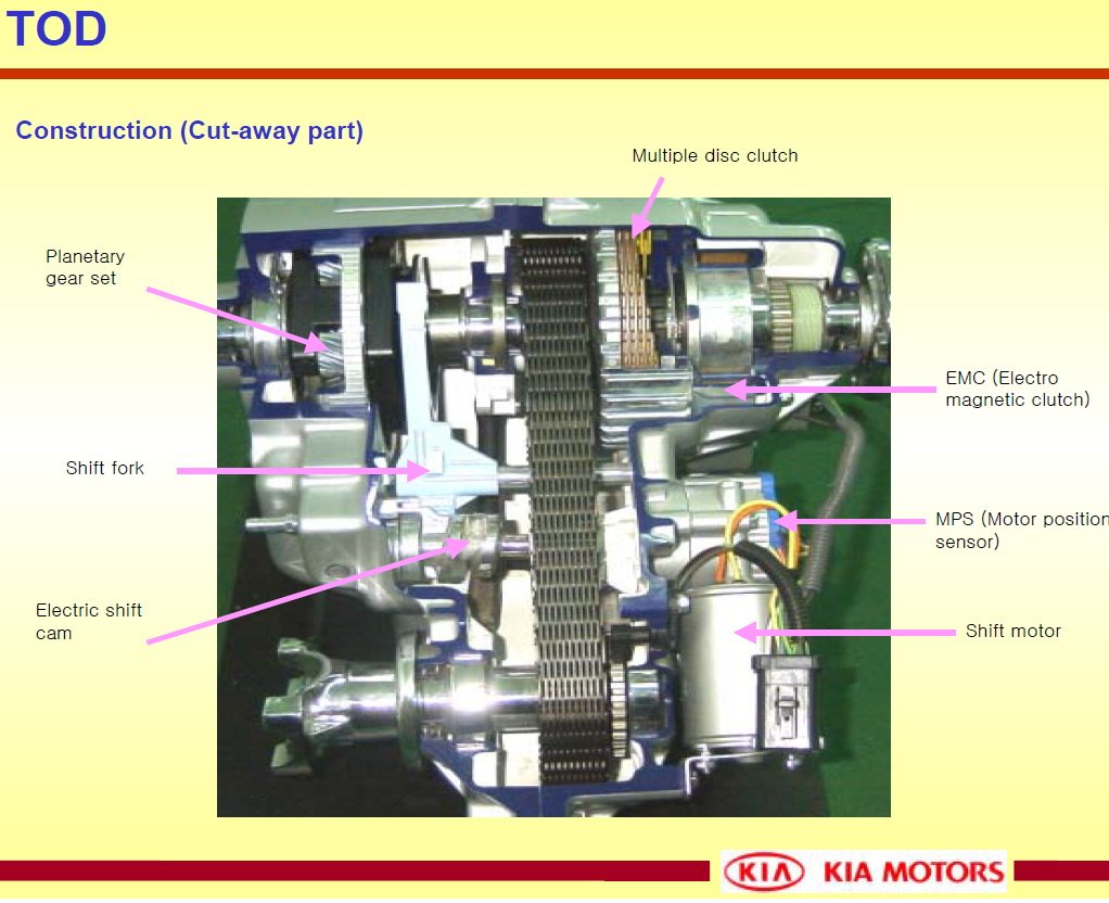

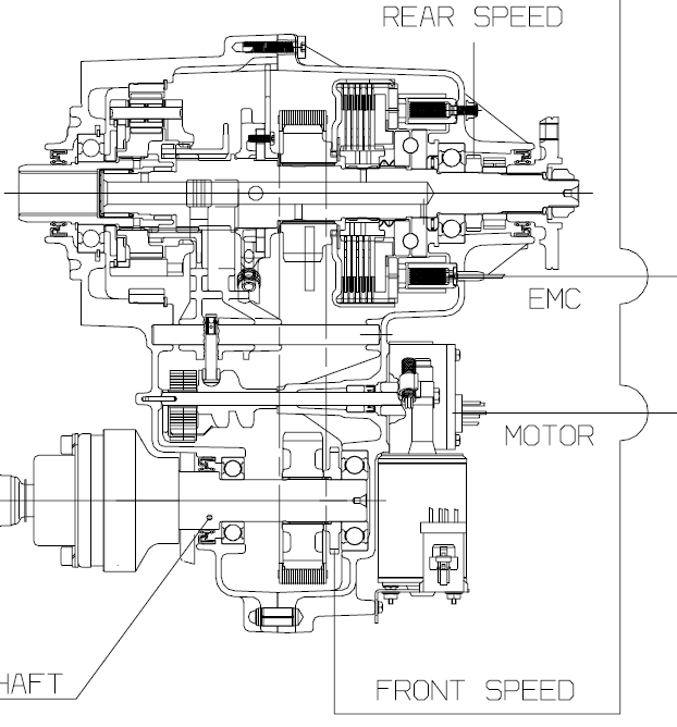

Масло в дифференциалы и в раздатку Touareg 2.5
В раздатку G 055 515 A2
mox111 писал(а): 17 окт 2018, 09:05 наличие понижающей передачи в раздатке и и блокировками центрального и заднего межколесного дифференциалов,какбэ уже кричат о не применимости атф в раздатке ( так как все нагружено серьезно )
Раздатка соренто практически идентичная, по инструкции туда тоже АТФ
Gubkin,
Саня,это уже твои проблемы :D ...( и тем не менее ,ты ушел от атф ;) )
