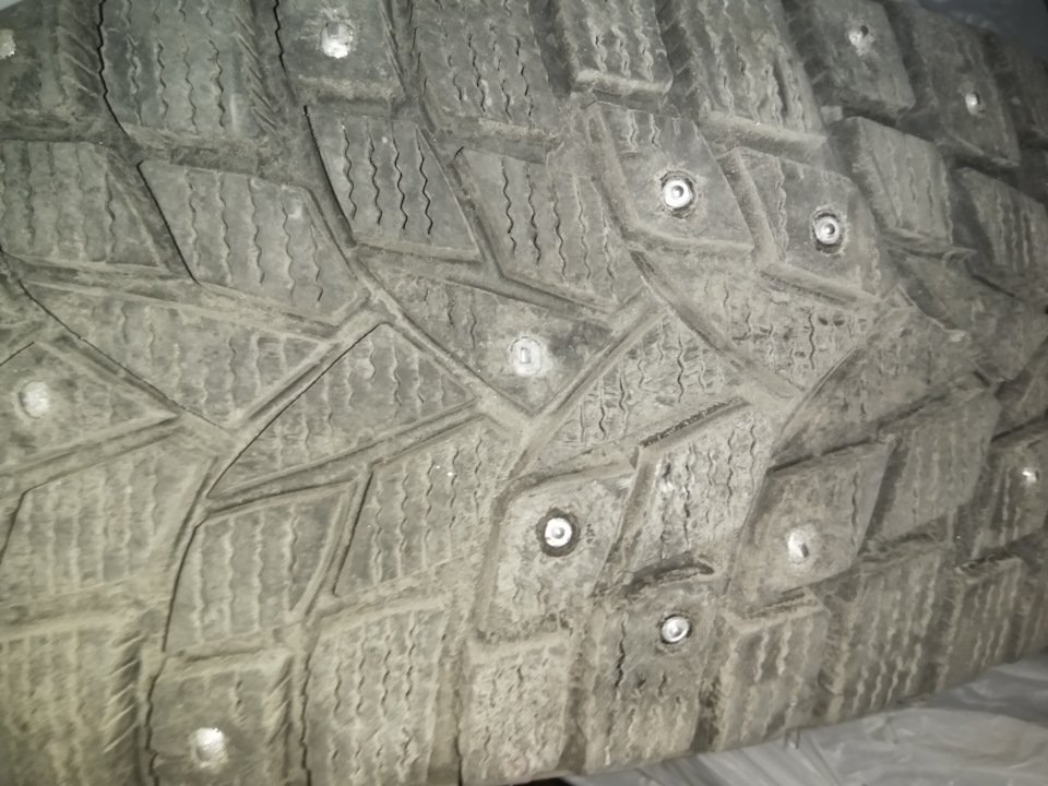

SerB64 писал(а): 02 июн 2018, 16:43Dunlop SP
У меня такие. Стояли с октября по апрель, сам себя процитирую с другого сайта:
"Поставил летнюю резину. По сравнению с зимним Данлопом (9,8 кг колесо), Бриджики невесомы (7,1 кг).
Машинка взбодрилась, стала резвей и тише )
Задние шины обошлись без потерь шипов. На каждом переднем колесе недостача по десятку шипов. Ну, люблю я резко стартовать. Сразу отдал на дошиповку. Всего приговорили 49 шипов на 2х баллонах ( много было уже на грани ). Теперь готов к следующей зиме. Дошипованые шины отправятся на покой на заднюю ось."
В-целом резина понравилась. Адекватно ведёт себя и по трассе, и в сугробах. Но очень шумная и тяжёлая. Шипы летят, если резко виражи закладывать (машина с антибуксом, от пробуксовки не вылетали). Но за свою цену хороший вариант, особенно для наших сибирских нечищенных дорог. Брал за 10600 185/65/15.
Родные шипы с прямоугольным сердечником

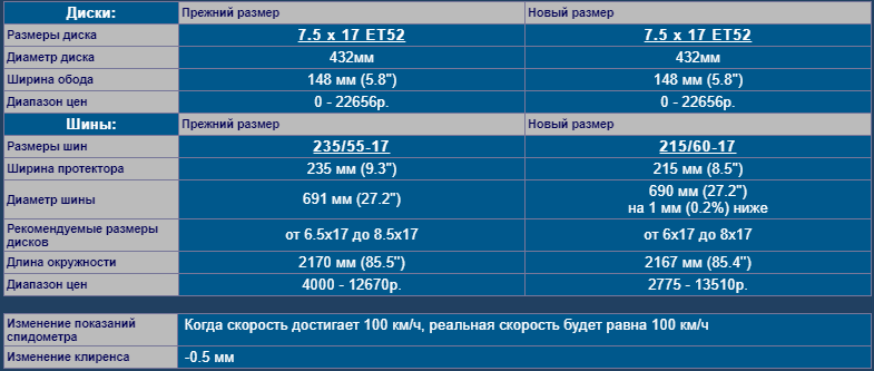

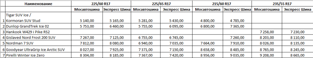

Ну что, пора! Родной размер 235/55 R17. Хочется на зиму поуже и, как обычно, не хочется переплачивать.
Расклады по размерам

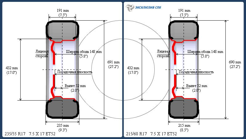

215/60
Общий диаметр колеса такой же, как и на 235/55. Никаких погрешностей у спидометра и т.д. Но, как-то смущяе ширина 215, не перебор ли?

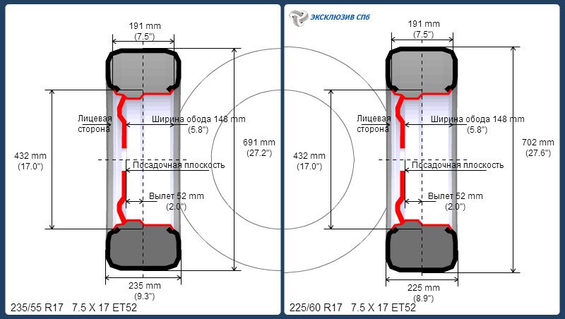

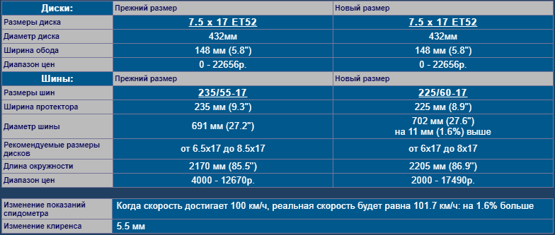

225/60
Колесико побольше, но в пределах разумного, менее 2%. Чуть побольше клиренс, повыше сама боковина, что скажется на комфорте, показания спидометра и одометра будут занижены, но незначительно.

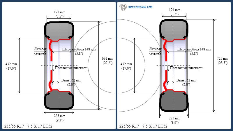

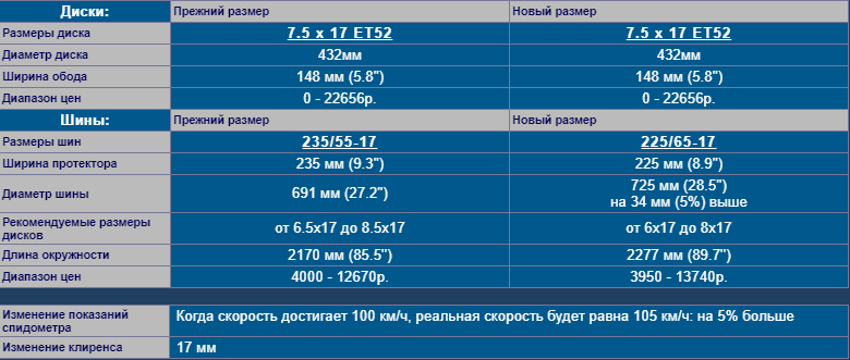

225/65
На просторах кугафорума, драйва и других местах рунета достаточно записей от кугаводов, которые поставили именно такую размерность и проблем не испытывают, но меня терзают смутные сомненья. Т.к. диаметр колеса увеличится на серьезные 34мм, а показания спидометра и одометра будут врать на 5%. Хотя, возможно, это будет самый комфортный для зимы вариант?
Из чего выбираю, с ориентировочными ценами.

Себе из раскладов выше по соотношению цена качество выбрал Тайгер 225/65/17 :) .

Иванович писал(а): 15 авг 2018, 12:00225/65/17
Разница в показаниях приборов в 5% смущает
