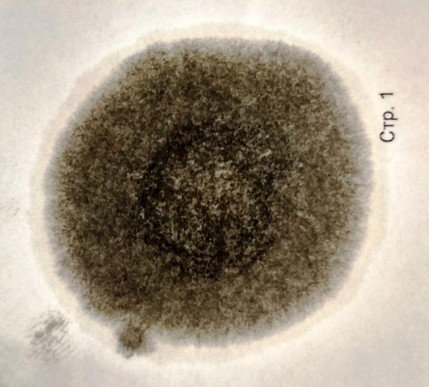

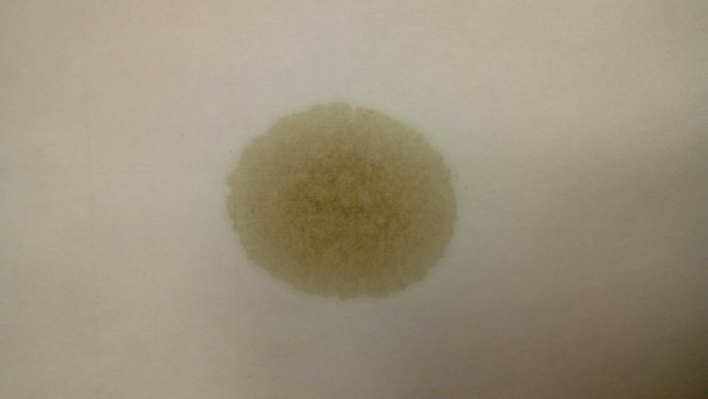

Смущает грязь в ядре
На просвет
На просвет
Масло мобил 1 fs 5w30, пробег 7200км, 150 моточасов, вообще планировал катать как минимум 12 тык, но грязь в ядре вижу впервые. Масло прилично потемнело. Может большое щелочное так моет? Двиг стал чище внутри, мотор работает хорошо. Прежде чем его залить, мыл форсы на моторе, потом залил тотал 10w40, проехал 300 км, слил и залил мобил.
Что думаете по пробе? Возможно по еду на отдых, может стоит заменить на 8500? Хотел сделать анализ после 12000км, и очкую не много

Komarr,
отличная капля,катай как планировал-300 м/ч минимум...

mikong, ну раз так все красиво, катай 800часов, и на анализ :D посмотрим стойкость лука
Капельная проба. Экспресс тест состояния масла.
#382
Komarr писал(а): 07 июл 2018, 16:56катай 800часов
Это если бы на равеноле вообще без сомнений...а для Лучка это оптимальный интервал.

капля этого Castrol Vecton Long Drain 10W-40 E6/E9 (CJ-4, E6/7/9, 228.51, VDS-4, DH-2) масла после 5000 км. Первое масло которое за 5000 км чуть угарело. По электронному уровню масла один кружок из 6 ушел (одна шестая часть щупа примерно). Ниже пример электронного уровня и сами капли.
Вектон светл.jpg (153.42 КБ) 1803 просмотра
Вектон темн (1).jpg (77.59 КБ) 1803 просмотра

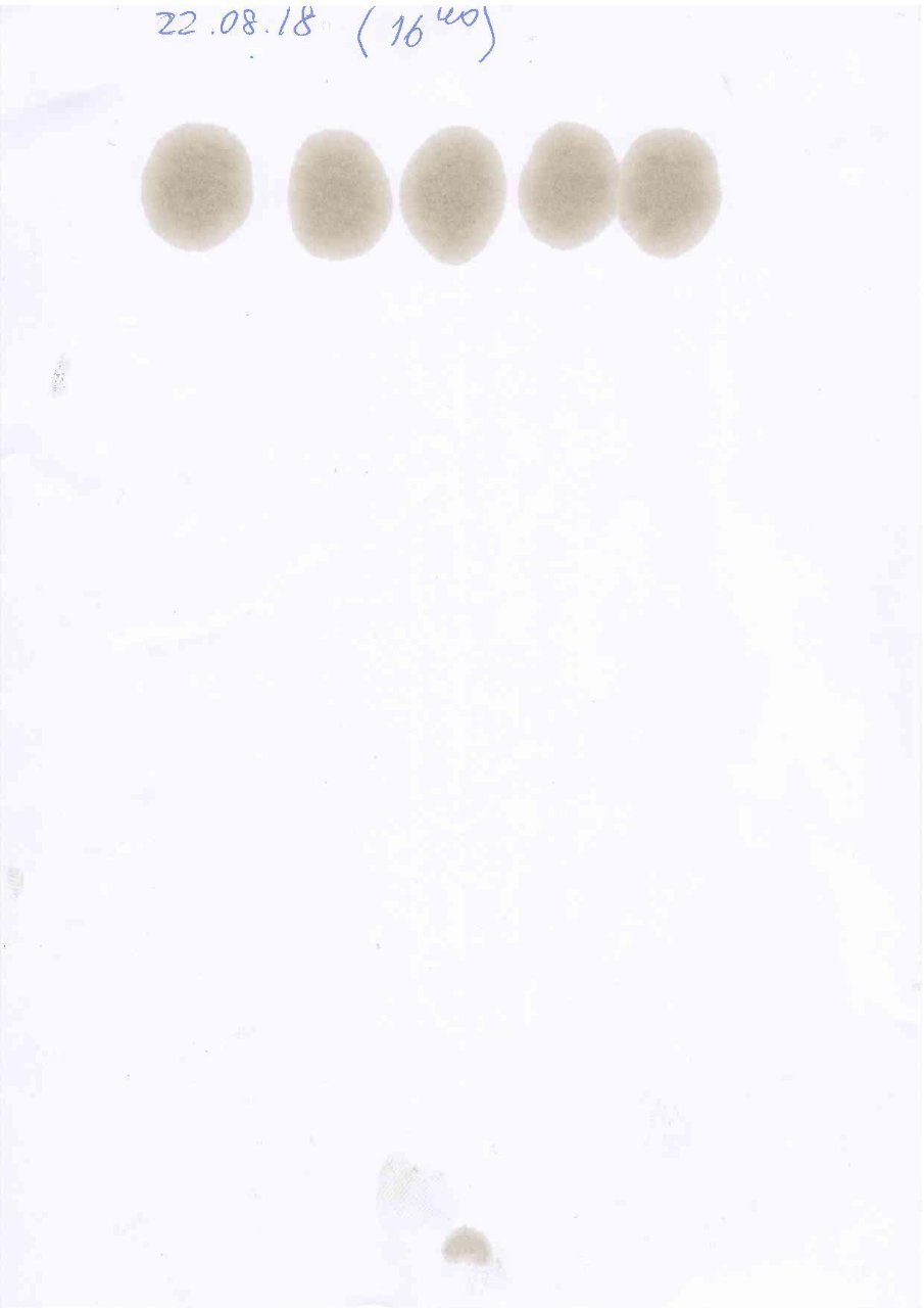

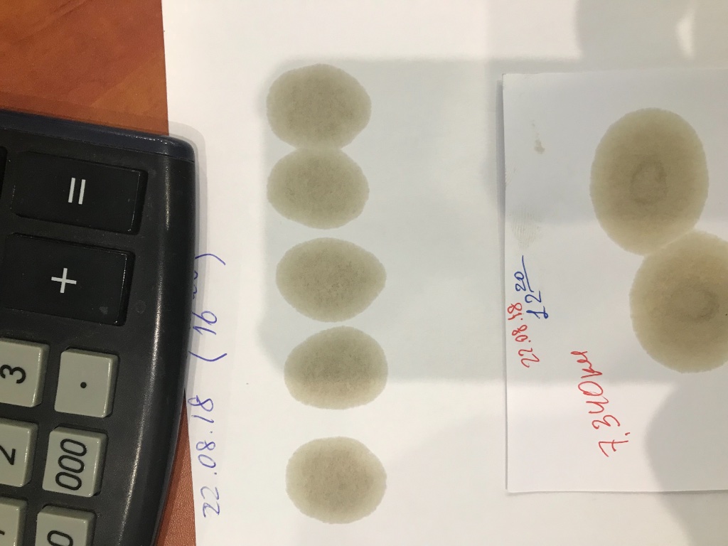

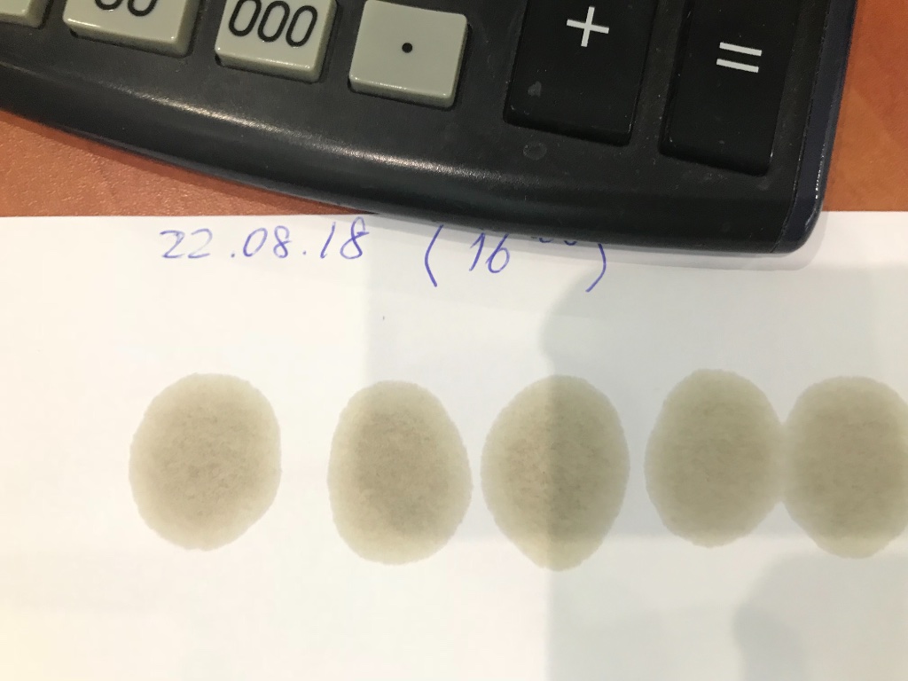

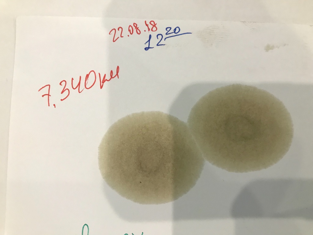

День добрый. Помогите пожалуйста. Мои капельки и на холодную и на горячую. Mazda CX-5 2.0 бензин, пробег 30.000. Масло Mazda ultra 5w30. Пробег: 7.400км ( город 2400, трасса 5000)

#388
Сообщение adstrans »
Спасибо. Получилось..
Отправлено спустя 3 минуты 30 секунд:
Вот на холодную
Отправлено спустя 5 минут 55 секунд:
На горячую...
#389
adstrans,
капля выглядит нормально, не аварийно. Но не стоит забывать про особенность мотора...выкачайте 250 мл масла в чистый пэт и отправьте на анализ. 250 долейте свежего и катайте еще 1000 км. К тому времени и анализ будет готов и тогда посмотрите как вам менять масло.
