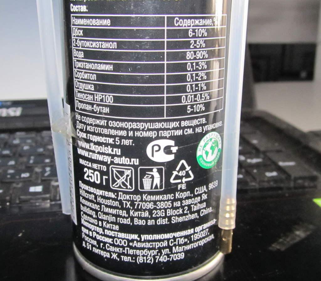

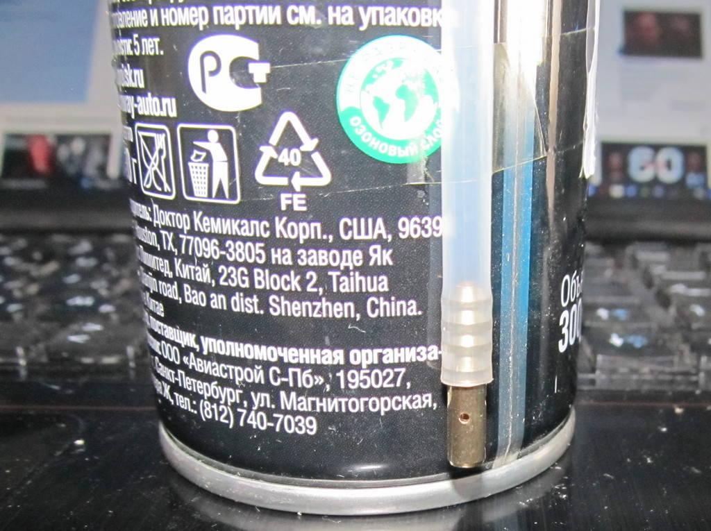

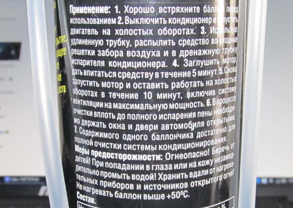

Купил Runway RW6122
185 руб всего
Зачем на конце шланга такой жиклёр ? Так же впечатлил ёршик на головке
всё как-то по человечески сделано
Описание Применение Состав
185 руб всего

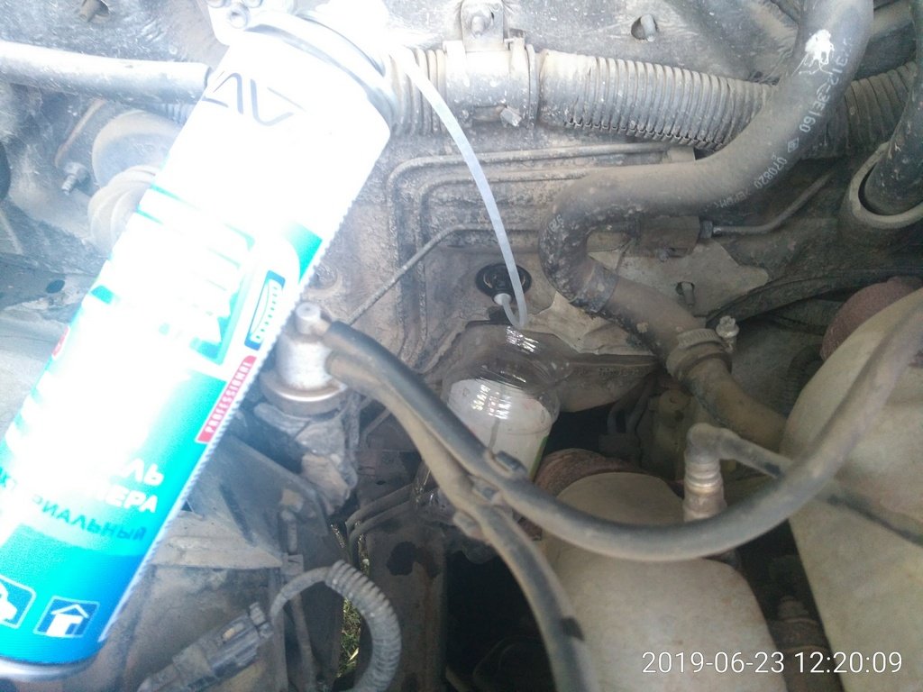

Взял на пробу за 238 руб LAVR LN1750
на этих выходных буду обрабатывать испаритель, выложу фотки пены

Очистители кондиционера (пенные, спреи)
Проверка пенообразования
Пены вообще минимум, не айс немного пыли всё таки вывелось с испарителя
