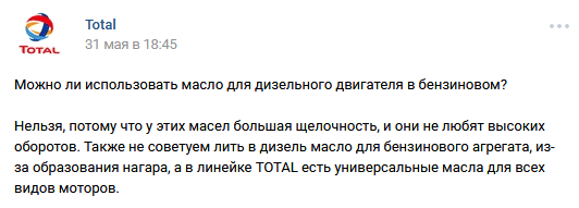

Тоталь говорит по данной теме, что нельзя
Хотя что у Total Quartz 9000 ENERGY 5w-40 (SN, A3/B4, 229.5), что у Total Rubia TIR 9900 FE 5w-30 (CJ-4, E9, 228.51) щелочное одинаково ))
Масло не любит высоких оборотов... отдельная тема )
