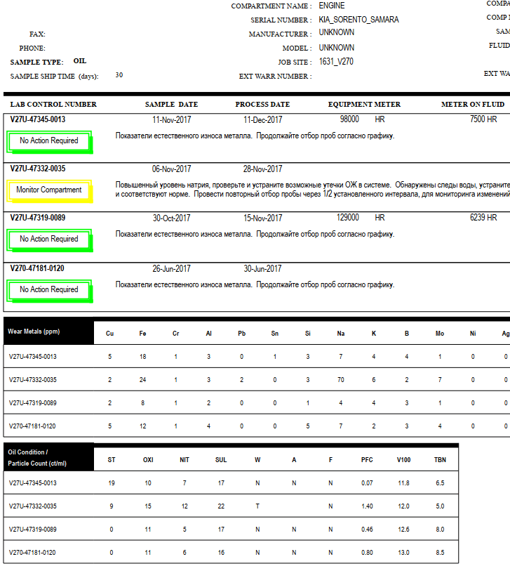

Саня, открываем для примера
eraspec oil
THE LATEST TREND IN
OIL CONDITION MONITORING
https://eralytics.com/wp-content/upload ... SH_web.pdf
и видим единицы измерения
Soot ASTM E2412, DIN 51452 - единицы A/cm (в чем мерила секретная лаба Тотоши, до 220 по моему были следы, выше уже значит сажа есть), или wt% (в чем измеряет тот же самый PLM)
никто не будет калибровать прибор на экзотичные караты / кг так как получается 7 * 0,2 г = 1,4 г/кг или 0,14% а KV100 прибавило 1 cSt, т.е здесь 7% пошло загущение масла из за сажи

Vadim_Mk, Вадим, а вот тут ты хочешь сказать 19% сажи ? :D
Castrol Edge 5w-40 отработка с Renault Laguna 3 1,5 dCi после 6200 км
#24
Gubkin писал(а): 24 май 2018, 21:45 хочешь сказать 19% сажи ?
тут есть мнения еще (не буду оглашать сего автора) что сажи в данном и других случаях еще больше. И данный уникум предлагает такой расчет.
19 карат на миллилитр это 3800 миллиграмм на мл или 3,8 г /мл. Один миллилитр масла весит (округлим) 0,85 г. И получается что в 0,85 г масла у нас ажно 3,8 г сажи что в процентах...сами короче посчитайте. Саня, как ты мог так опростоволоситься ? :D
#25
Бозон Хиггса писал(а): 25 май 2018, 16:50 Саня, как ты мог так опростоволоситься ? :D
все вопросы к цеппелину, как они там что измеряют
это точно не 19% и точно не 19 карат на миллилитр
#26
Gubkin писал(а): 25 май 2018, 18:04цеппелину
да, криворукие какие-то, хрень написали
