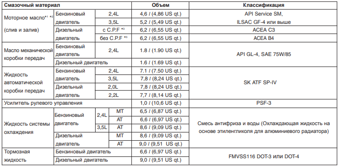

Сообщение serb87 »
Авто Kia Sorento 2.2 2012 4WD автомат, но без сажевого фильтра как у топикстартера. Допуск ACEA B4, но официальный дилер льёт ACEA С3 (Total Quartz INEO ECS 5W-30). Нахожусь на юге Московской области, условия эксплуатации город/трасса. Бюджет без фанатизма, хотелось бы хорошее качество за адекватную цену. Обязательно ли лить B4 или можно продолжать C3?

#27
С3 можно лить вместо В4. Ориентируйтесь на допуск мерса 229.52.
в списке bevo mercedes в списке 229.52 можете посмотреть все масла имеющие этот допуск официалььно и выбрать какое по душе.

#28
serb87,
Только acea c3 и total ecs -как-то все мимо :D ECS-это ACEA C2 и в эти двс не самый подходящий продукт ( возможно и опасный при пиковых нагрузках )....
Отправлено спустя 1 минуту 5 секунд:
а если дилер все-таки льет тотал ineo mc3 5-30/40 ,то это хорошо :)
