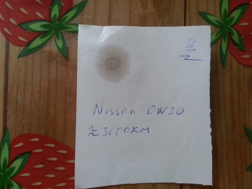

Господа. Почитал данную тему и что то у меня сомнения закрались. Большинство проб желтые, а у меня черная. Ну может темно-коричневая, но точно не желтая. Почему так? И смотрю, у некоторых масла по 6-7 тысяч прошли в городе, а выглядят почти как свежие. У меня же 3 тысячи (70% город/ 30% трасса зимней эксплуатации), а выглядит так, как будто под замену скоро. Может я ошибаюсь?
Проба бралась с холодного бензинового двигателя на офисную бумагу. Сохло сутки при комнатной температуре.
Вопросы:
1. Отличия цветов нормальная ситуация, зависит от масла/присадок?
2. Ваше мнение о живости масла?
Nissan 0W30 A3/B4 SL/CF. Примерно 3000км.

Eremita писал(а): 18 апр 2018, 05:14 Большинство проб желтые, а у меня черная. Ну может темно-коричневая, но точно не желтая.
По фото не видно, что проба чёрная. Отбирать пробу желательно с прогретого двигателя. Вполне рабочее масло. ИМХО. Вот для сравнения.

АСаныч писал(а): 18 апр 2018, 08:20 Отбирать пробу желательно с прогретого двигателя.
О как, видимо не внимательно прочитал. Всегда думал, что лучше с холодного.
mikong писал(а): 10 мар 2016, 17:07 Нужно прогреть авто до рабочей температуры, вынять маслянный щуп и капнуть каплю масла на бумагу
Ну вот же. Блин. Как я так пропустил?
Если сравнивать с образцом, мне кажется у меня нечто среднее между "Рабочее" и "Замена". Причем ближе к "Замена".

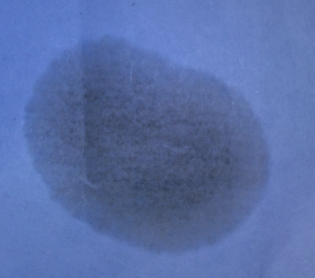

Вот выкладываю капельную пробу через 1650 км этого масла Castrol Vecton Long Drain 10W-40 E6/E9 (CJ-4, E6/7/9, 228.51, VDS-4, DH-2)
без просвета.jpg (51.28 КБ) 1548 просмотров

быстро срабатывается...не нравится мне это...
Капельная проба. Экспресс тест состояния масла.
#351
mox111 писал(а): 25 май 2018, 19:29 быстро срабатывается
да ты завязывай это дизель же с живым егр...чего ты хочешь.
лучше пусть так чернеет - хоть работает зато

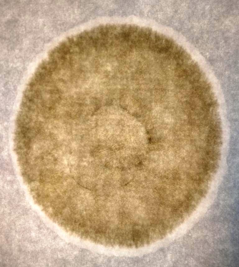

Лукойл GENESIS GLIDETECH (зеленуха), пробег 6000 (90% трасса), сох сутки. Что скажите?
#353
Antiradar писал(а): 29 май 2018, 20:21Что скажите?
еще ездить тысячи 4 точно

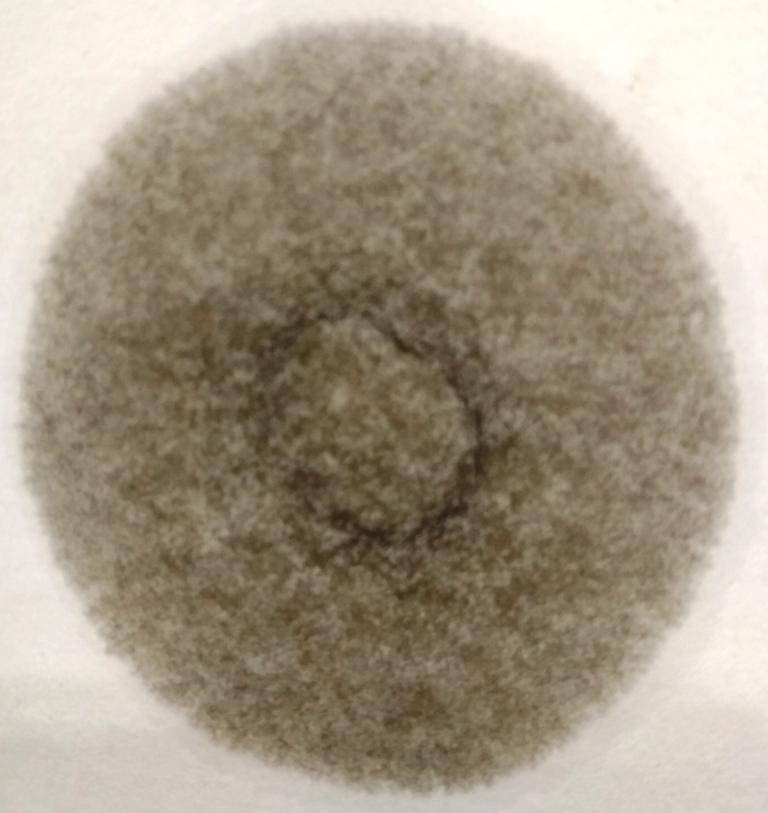

Где-то 2000км, на смеси минералок 15w-40 и М8В 1:1 + WS2.

cthulhu писал(а): 18 июн 2018, 09:38 Где-то 2000км, на смеси минералок 15w-40 и М8В 1:1 + WS2.
Я бы и не заливал такое, да ещё присадку. 2ккм и капля "неблагополучная" для данного масла.ИМХО.

АСаныч, так я никого и не анигирую. В чем "неблагополучность"? Ну, чуть темнее, чем обычно - на то она и махровая минералка, чтобы раньше темнеть.
Капля интересна тем, что WS2 (весь?) остался в ядре, а значит все, что вне ядра - имеет размер меньше 0.5мкрн

Бозон Хиггса, veles, так видно?
#360
cthulhu,
да :lol:
поменяйте это на моторное масло и все будет хорошо. Капли на 10 тысс км на дизелях лучше выглядят
