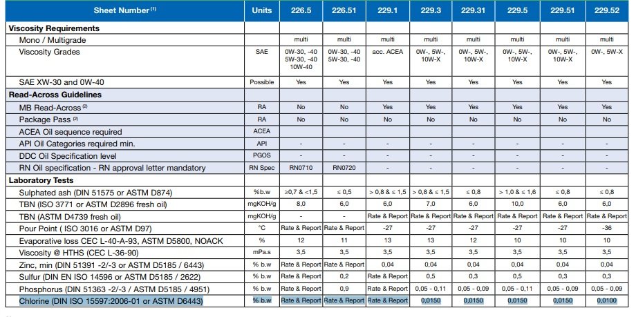

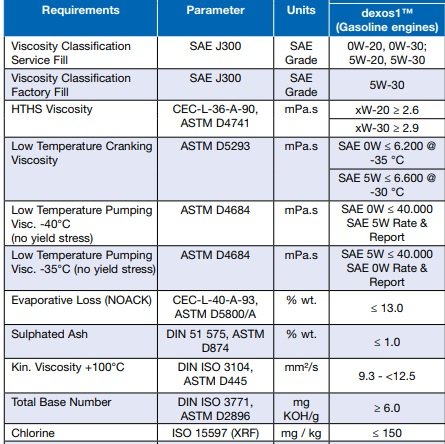

Ravenol DXG 5W-30 (SN, dexos1 gen2)
#157
Primus,
Хлор может быть одним из компонентов в противоизносных присадках,очень хорошо предотвращает заедание,снижает трение ,но из-за сильной коррозийной агрессивности
ограничен в допусках
Отправлено спустя 8 минут 51 секунду:
декас
двс современней,цветмета больше,заменяем на менее агрессивные компоненты ( в ген2)
#159
Primus,
Любая рецептура -это коммерческая тайна :) ,поэтому только догадки,исключить полностью хлор пока невозможно ,но нормы на снижение оного заложены производителем ,видимо ген2 не исключение ( обратите внимание на норму хлора в современном допуске мв229,52 например )...

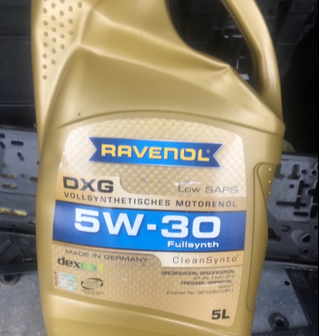

#163
Сообщение Djduda »
Всем привет ! Купил масло на смену . Но только дата производства смущает . Это старая рецептура ? Лить его можно? G4ke?Изображение
Ravenol DXG 5W-30 (SN Plus, dexos1 gen2)
#164
Djduda писал(а): 29 июл 2018, 08:19 Это старая рецептура ?
конечно старая, в те года и не знали про Gen 2
в G4ke пойдет
