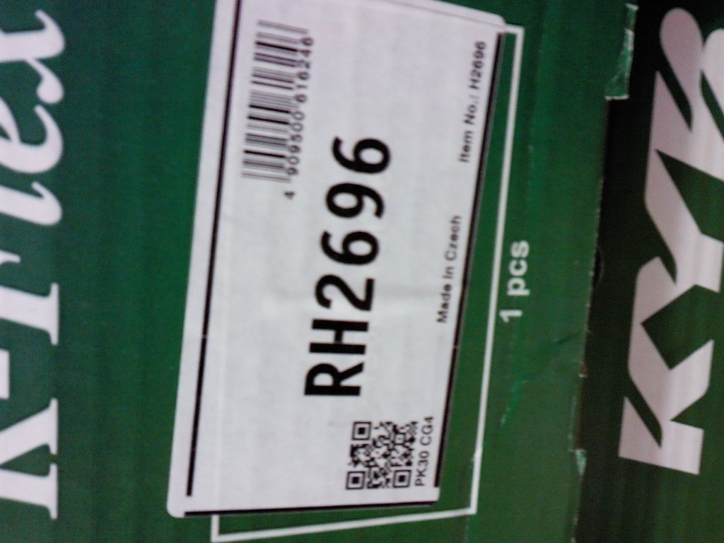

после 2 лет эксплуатации штатных заводских, заметил что левая задняя на 8-9мм БОЛЬШЕ просела чем правая .Сечас померил от арки до ЦО, слева 395мм, справа 404-403 мм.Пружи сами целые, сжимал проверял.Обычно у таких, ломает в самом начале витка(где толщина прутка 8.5мм)

Gubkin, а почему ты сказал, что левая коробка какая то не такая ? че насторожило?
Пружины подвески!
#34
8.5 писал(а): 27 мар 2018, 20:36че насторожило?
по цвету же видно
по лого на пружине

вполне возможно, ротацию на складе не соблюдали, и одна из пруж валялась там годы.За это время лого на изделии сменить могли, не рассматриваешь такой вариант? У этих пруж артикул 6 раз менялся за последние годы))

ответ на сайте -
Почему у вас на сайте нет наглядной информации о том, как отличить подделку от оригинала KYB?
Учитывая развитие современных технологий (в том числе и технологий, которыми располагают производители контрафактной продукции), не имеет никакого смысла предоставлять информацию о каких-либо визуальных отличиях подделки от оригинала в открытый доступ. Качественно выполненная подделка внешне может полностью повторять оригинал – не так уж сложно скопировать любой стикер, штамп, голограмму и т.д., нанести всё это на поддельный амортизатор и выдавать его за оригинал, только дешевле. Это касается и оформления упаковки и внешнего дизайна самих деталей. Различия проявляются в работе амортизатора и, естественно, в их надежности.
Чтобы приобрести оригинальную продукцию KYB, рекомендуем обращаться к нашим партнёрам - в Сертифицированные Точки Продаж (СТП), Авторизованные Станции Технического Обслуживания (АСТО), а также к официальным дистрибьюторам KYB (некоторые дистрибьюторы KYB имеют сеть собственных розничных магазинов/СТО). Координаты наших партнеров представлены на интерактивной карте сайта www.kyb.ru в разделе “где купить” - http://kyb.ru/map - флажки “Точки продаж” и “СТО”. Оригинальность происхождения продукции подтверждается Гарантийным талоном KYB, предоставляемым продавцом при покупке. Вся продукция, приобретенная у партнёров KYB, обеспечивается длительной гарантией от производителя - сроком до 3х лет или до 80 000 км.
Покупка продукции KYB у авторизованного продавца - Ваша лучшая защита от подделок!

ответ из каябы
"Добрый день.
В данном случае ничего криминально нет – Вы приобрели пружины из разных партий. Пружина с маркировкой H2696 произведена в 2018 году, т.е. несколько позже, чем вторая, купленная Вами. В начале 2018 года на заводе KYB в Чехии производилась переналадка производства, из-за чего небольшая партия пружин получила частичную маркировку. На качестве самой пружины никак не отражается, можете смело устанавливать. Сейчас проблема с неполной маркировкой уже решена и все производимые на данный момент пружины маркируются по стандартному образцу.
По поводу разного цвета коробок – небольшие различия в оттенках цвета допустимо, т.к. коробки также поступают на завод от разных поставщиков. Дополнительной гарантией того, что пружины являются подлинными (помимо покупки у официального партнера KYB, как в Вашем случае) является наличие заполненного гарантийного талона (он выдается один на комплект пружин, в коробке с продукцией его не должно быть). Если при покупке Вам забыли его выдать (такое иногда случается) – запросите его у продавца для большей уверенности.
Удачи на дорогах."
Отправлено спустя 2 минуты 6 секунд:
заказал в другом месте данные пружи, пришли чехия , маркировка H2696
