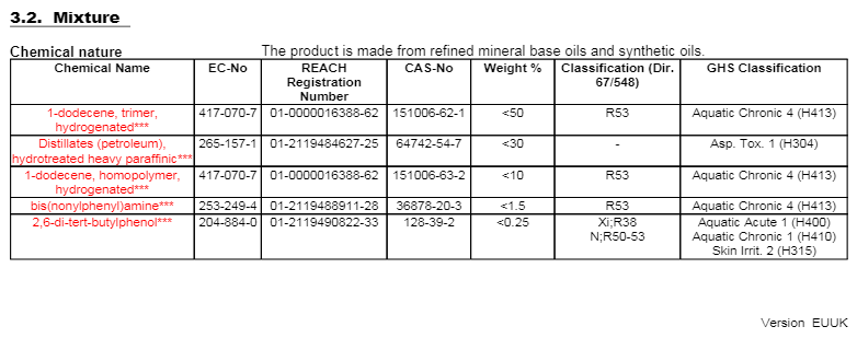

Еще о расшифровке ПАО по MSDS
Из документа http://www.cpchem.com/en-us/ehs/Documen ... an2014.pdf
CAS Number
68037-01-4 Synfluid ® PAO 4cSt
151006-62-1, 151006-63-2 Synfluid ® PAO 5cSt
68037-01-4 Synfluid ® PAO 6cSt
151006-63-2 Synfluid ® PAO 7cSt
68037-01-4 Synfluid ® PAO 8cSt
151006-62-1, 151006-63-2 Synfluid ® PAO 9cSt
151006-62-1, 151006-63-2 Synfluid ® PAO 6 cSt HVI
151006-63-2 Synfluid ® PAO 8 cSt HVI
68037-01-4 PAO 4 FG
68037-01-4 PAO 6 FG
68037-01-4 PAO 8 FG

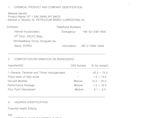

GT oil GT1 5w-50 (SM, A3/B4, 229.3)
GT oil GT1 0W-40 (SM, A3/B4, 229.3)[/url] есть и ПАО и Эстеры в GT oil GT1 SAE 0W-40, SAE 5W-50 . разбирали в свое время ...

НanvalRus, так в 5-50 сколько ПАО ?
Масла с известным содержанием ПАО (полиальфаолефины)
НanvalRus, от 1 до 15% конечно хитро корейцы указали
- Сообщения: 19714
1-15% это не ПАО
ПАО это 1-decene ... 40-75%

Gubkin, 5w-50 одинаковый с 0w-40 MSDS и состав
