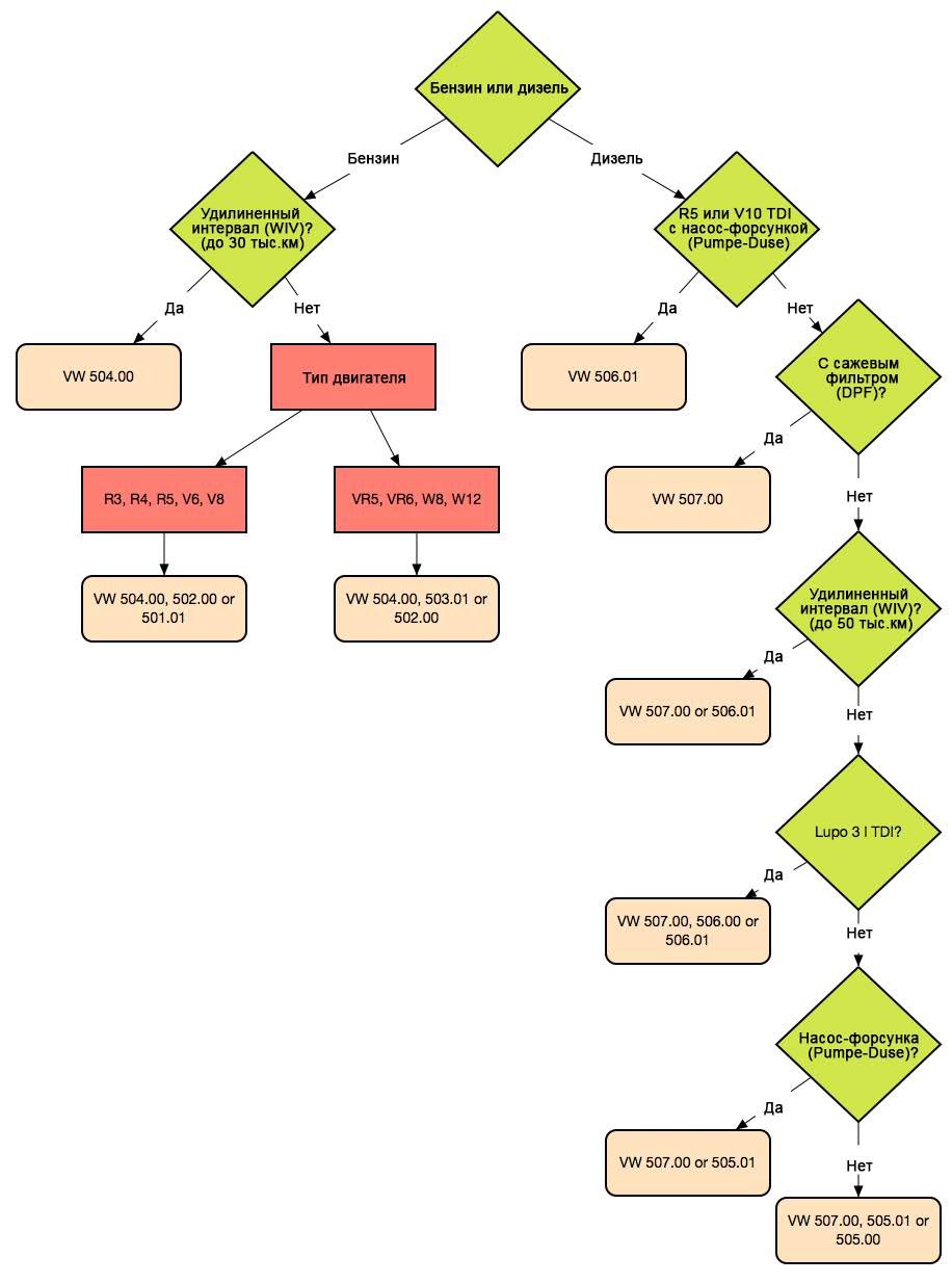

Сообщение sergey-bartex »
из ваговского мануала. владелец сам пусть думает-решает
Mitsubishi Grandis дизель 2.0 BWC двигатель VW
#19
sergey-bartex, картинка называется... пофиг бензин или дизель, пофиг какой интервал (гибкий или фикс), пофиг какой двигатель
везде 504/507
к чему все эти квадратики :D
sergey-bartex
Сообщения: 1970
#20
эта "картинка" как ты выразился - в каждом мануале к VW. Если что-то конкретно не нравится - всегда можно написать немцам, что они не правы и что у тебя есть "самый правильный" вариант. а они глупыши этого не знают :lol:
Саша, по существу есть что сказать/возразить? не нравится, что по многим вариантам МОЖНО лить 504/507? ты это хотел сказать?

sergey-bartex писал(а): 22 фев 2018, 22:33 а они глупыши этого не знают
они по ходу ни разу не делали анализ отработки после 30 тыс.км :facepalm
Gubkin писал(а): 22 фев 2018, 22:42 они по ходу ни разу не делали анализ отработки после 30 тыс.км
а - с чего ты взял?
б - как это вяжется с тем, что и в бензиновый и в дизельные ДВС можно лить 504/507?
Gubkin писал(а): 22 фев 2018, 22:52 ежу понятно, это не реально
реально. более чем. я даже уверен - они это делали. когда придумывали допуски. тестировали
но предположу, что тебе в это тяжело поверить или принять
Gubkin писал(а): 22 фев 2018, 22:52вопрос не понятен
какая его часть?
перефразирую - что тебе не нравится в предоставленной мною схеме из мануала? что в бензиновый ДВС можно лить 504? что конкретно там не так?

sergey-bartex писал(а): 22 фев 2018, 22:56 что тебе не нравится в предоставленной мною схеме из мануала?
я где-то писал, что не нравится ? ответ был, что 504/507 везде
mikong писал(а): 23 фев 2018, 11:38 Тесты проходятся на стенде
но тесты проводятся. и стенд - разрабатываемый двигатель. то, что условия идеальные - да согласен. но к чему это? Миконг, я не говорю, что человеку нужно ездить по 30к не меняя масло. может хоть каждые 5000 менять. судя по написанному - деньги на масло не проблема для автора
я в помощь привел вырезку из мануала. и да - ВАГ допускает во многих случаях 504/507 масло
более того, если вернутся к вопросу, который задал автор - нужно строго лить 505.01/507 или можно 505 допуск. мануал - выше. со своей стороны просмотрел польские форумы. люди как один пишут, что льют 507 допуск. реже 505.01
разница только в том, что 507 - только тридцатка. 505.01 есть и 40-ки
