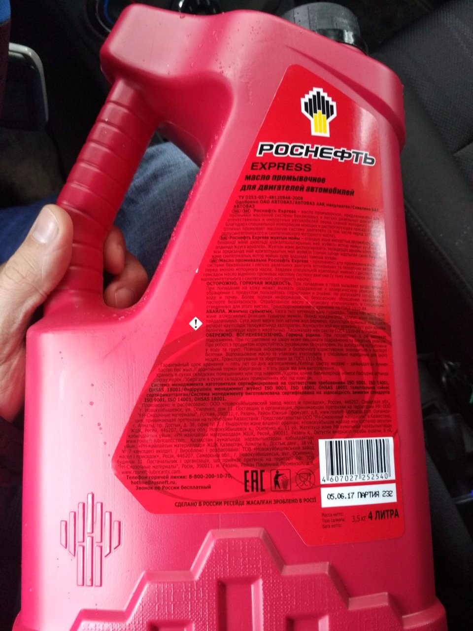

Сегодня промывался по совету старших товарищей :) смесовкой: Роснефть промывочное, Шелл Ультра 0W40, Лукойл Адвансед 10W40 - 15мин + в конце 5мин Лавр.
Роснефть промывочное имеет на горловине фольгу.

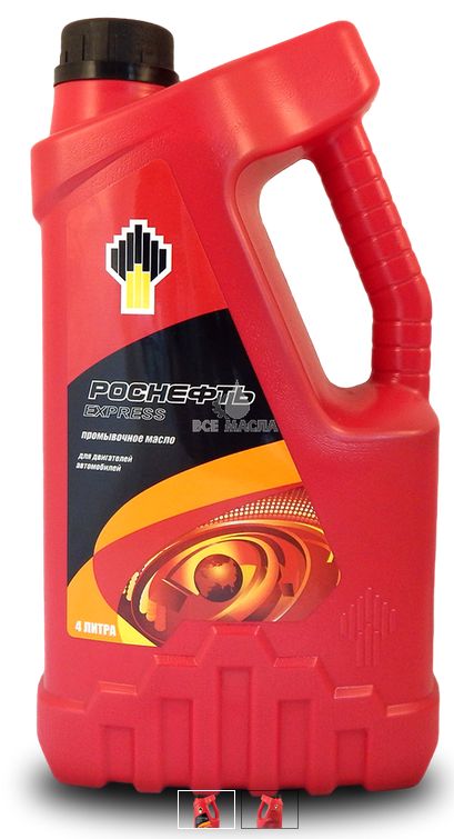

Новая канистра http://rosneft-lubricants.ru/products/r ... press.html
новый артикул для заказа
4л = 40811842
https://www.emex.ru/f?detailNum=40811842

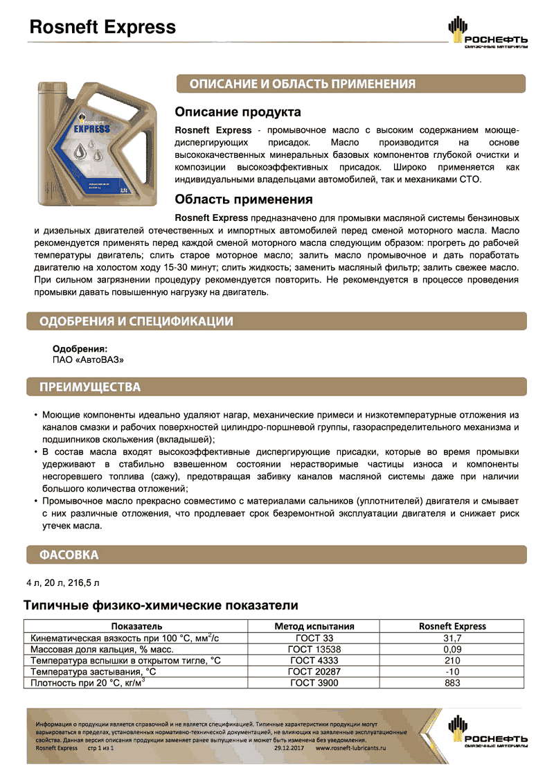

Вязкость при 100 - 31... ну-ну, наркоманы

veles писал(а): 07 фев 2018, 15:28 Вязкость при 100 - 31
Это ошибка, поправили уже в документах. Вязкость 31.7 это при 40С.

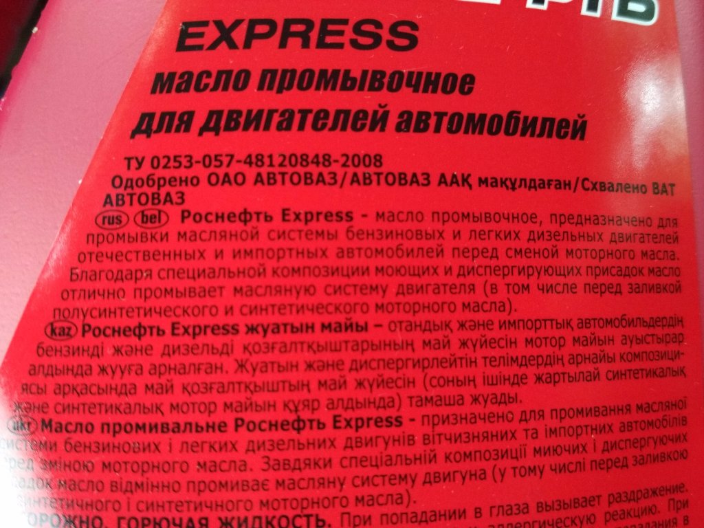

Не понял - какой объем?
То 4л, то 3,5л указано...
Роснефть Express. Промывочное масло
Romanian писал(а): 23 апр 2019, 05:45 то 3,5л указано...
3,5 кг = 4 литра

Gubkin, на этикетке 3,5л
В спецификации фасовка: 4л, 20л, 216л
Хотел заказать, но живую канистру не видел.
В автомагазине есть на розлив по 70рэ за литр...
