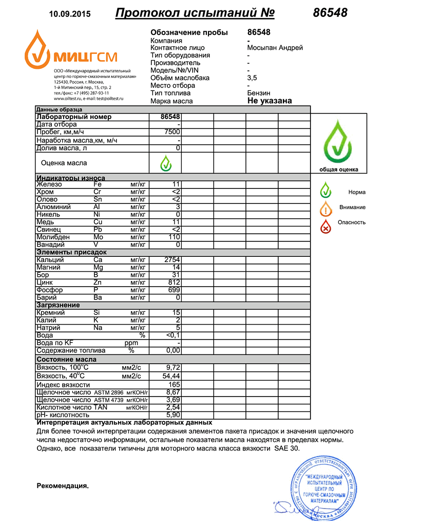

машина:киа рио 1,6( G4FC)
пробег:общий 30т, на масле 7,5тыс.км
стиль езды:80% трасса/20% город
бензин: 95
до этого: несколько замен на шелл ультра 5-40 (смена каждые 7500)
долива не было,присадок,промывок-нет
при сливе было очень чернючее)
https://yadi.sk/d/Ui9mMBw2izSfk
CASTROL MAGNATEC 5W-30 A5
по анализу,общался) по госту щелочное они мерить не будут,но добавили ASTM 4739 и в этот раз я включил в список Ph масла,ну как Вам анализ?)
Кто-то там пытался экстраполировать TBN из 2896 на 4739 и ванговать о TBN по TAN? Присядь, Димми, отдохни :D
mox111, по меди интересно, конечно, но непонятно, что было на других маслах, без этого делать выводы об износе некорректно. Судя по анализу, можно было без негативных последствий катать до 10тыс., тем более в таком режиме, когда пробег наматывается достаточно быстро.

veles,
да,медь немного напрягает
CASTROL MAGNATEC 5W-30 A5 отработка с Kia Rio 1,6(G4FC) после 7500км[МИЦГСМ]
mox111, чем? Критических показателей нет. И мы не знаем, какие показатели были/будут на других маслах, при использовании того же масляного фильтра.
да, медь и немного алюминий напрягают, в остальном всё отлично
первый раз вижу такую колоссальную разницу между 2896 и 4739 :coffee:
это больше похоже на корейские бензинки...
pH это конечно гуд... только я не знаю как интерпретировать этот параметр :)

так есть же похожий анализ,все одинаково ,только там hks g-310 тотал больше помучили,но двигуны,фильтры ,пробеги все примерно равное,и там меди-3 :popcornn:

mox111 писал(а): до 6- щелочи больше,от 6 до 8 нейтраль,а с 8-10 кислотность высокая,вроде так
Вообще все не так :)
4< - кислая среда
>4 и 6< - нормальная, сбалансированная среда
>6 - соленая, щелочная среда

veles писал(а): Вообще все не так
4< - кислая среда
А теперь окончательный и правильный вариант. 7 это нейтральная среда, 5-7 слабокислая, 5 и ниже кислая среда. 7-9 слабощелочная, 9-14 и выше щелочная среда
Бозон Хиггса,
красиво)
Сообщения: 5114
veles писал(а):можно было без негативных последствий катать до 10тыс
поправка, до "BN = TAN", а что там дальше будет никому не ведомо. вдруг тоже без последствий :)
veles писал(а): >4 и 6< - нормальная, сбалансированная среда
это наверное из биологии мерки - в человеческом организме это нормально, а в химии слабокислая
Сообщения: 5114
mox111 писал(а): hks g-310 тотал больше помучили
да, Тотал как будто лучше отработал, но как показали анализы хондаводов, каждая машина всё же даёт собственную картину по металлам.
точно можно будет сказать только если две эти машины поменяются маслами и повторят анализы
вот какой вывод мне приснился) если получается по Ph -до 4 кислая среда,с 4-6 слабокислая,с 6-8 нейтраль,с8-10 слабощелочная,а с 10 и выше щелочная среда,то тогда по анализу Ph 5.6 это слабокислая среда,поэтому (учитывая что эстеров в магнатеке нет) и это все-таки отработка TBN 3.69 уже должен сравняться с TAN :popcornn:
