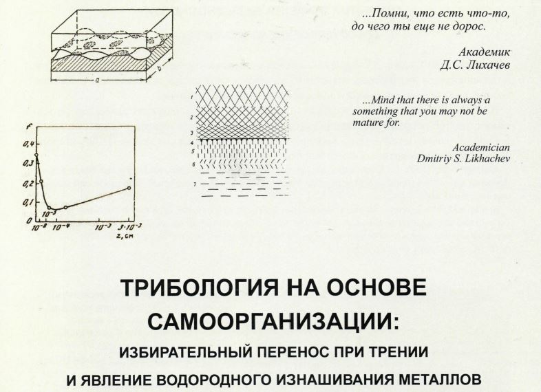

Вадим, ответим вам выдержкой из книги, с которой вы, похоже, так и не ознакомились.
foto 1.JPG (71.35 КБ) 1358 просмотров
http://my-files.ru/4091lm

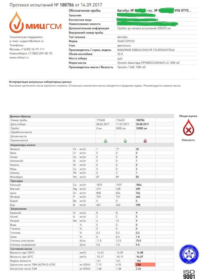

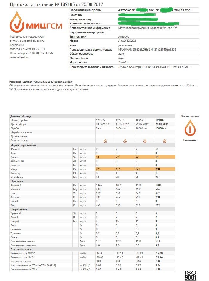

Сравнительный хим. анализ с присадкой Valena-SV и без неё на двигателях MAN.
Масло: Лукойл Авангард Профессионал LS 10W-40
Без присадки
MAN lukoil 10.000.JPG (114.02 КБ) 1185 просмотров
С присадкой
MAN lukoil+Valena 15.000.JPG (114.3 КБ) 1185 просмотров

Номера двигателей разные..
Разные маршруты, разные условия эксплуатации - одним словом - не доказуемо..Один маршрут, один автобус, один двигатель, одно топливо, одно масло, одинаковое количество моточасов - только тогда о чем то можно говорить..
Один водитель сливает солярку на продажу, вместо нее печную или судовую, или разные - вот и вся разница в TAN и TBN.. И судя по саже в первом анализе либо больше моточасов, либо левоватая солярка, либо продажа солярки налево и залив печной/судовой (такое живое творчество масс, очень популярное у части водил, правда владельцы авто попадают потом на капиталки или переборку дизеля)..
Не верю! - Если говорить одним словом по системе Станиславского...

Одинаковые маршруты, одинаковые условия эксплуатации и время рейсов...Один вид двигателя, схожий пробег, одинаковое масло, одинаковое топливо, схожие моточасы (так как время рейсов отличается в 15 - 20 мин).
TAN и TBN во всех маслах с присадкой Valena-SV лучше по показателям! или везде водители сливают солярку именно в "Заваленинных" двигателях?
Судя по саже - присадка способствует снижению количества сажи в масле.
Это очевидно что Валена положительно воздействует на масло и защиту от износа, одно количество железа чего стоит, причем так везде)
Если я покажу кривую Штрибека, также не поверите по системе Станиславского ))
