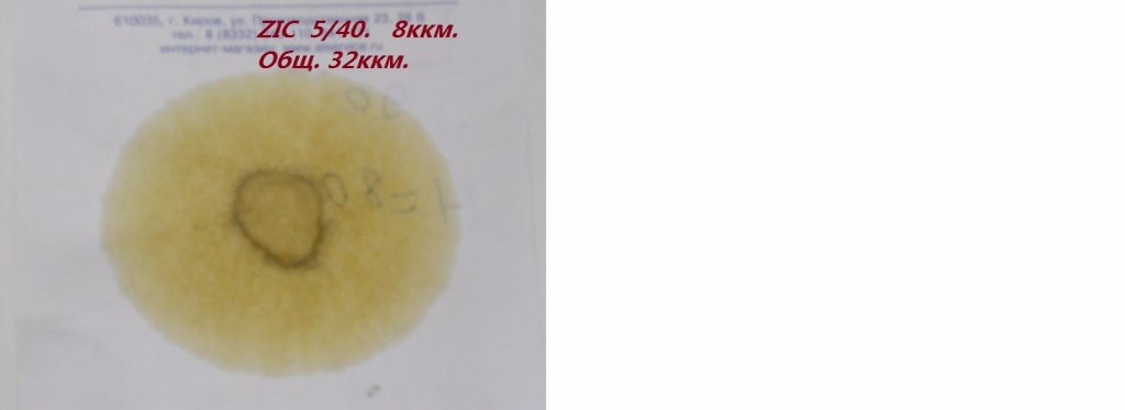

Масло старенькое, за колько месяцев такой пробег?

Полгода. Неужели данное масло такое "слабое"?

АСаныч, на какой бумаге сделана проба?

Обычный кубик (листок). Все, какие делал тесты, все на ней.

Сколько сушили пробу? С холодного мотора капали?

Сушка сутки, на батарее. Сливал при 87*, проба примерно 40*. Не сразу взял. Может данный забор повлиять, что взято при 40* примерно?

Лично я ничего страшного не вижу...опишите что за автомобиль, общий пробег, условия эксплуатации.

Лада Г. Пробег 40ккм. Только что очередная замена масла. Катаю 8-9ккм. Эксплуатация - трасса/город (5-95 прим.). Пробки - не значительно. Езда - динамичная, без лишних рывков и резких ускорений. Есть тест капельный предыдущего масла. Смутило внутреннее кольцо. Или я не докатал Генезис, что оно такое "сильное", по сравнению с Зик. Думаю дай закину на форум, спецы скажут своё слово. Если считать по формулам, то насчитал - норм. И на ЛЛюксе 5/40 у меня не было таких "данных" по капельному. Балуюсь иногда, капельными, для себя. Утром авто завожу после подогрева (эл.). Автозапуск установлен - не пользуюсь.

Как по мне все нормально, вовремя меняете...не переживайте.

у ГМ по капле тоже было все лучше некуда, да вот при последнем издыхании оно оказалось по анализам :D

Как же по 15ккм катают на таком или подобных маслах?

а мне капля нравится,и по кругам и по содержимом в оных ,присадки работают...и вязкость и тип масла хорошо подходят данному аппарату...я б менял на 10 тык.

Было дело, катал и по 10ккм (не на ЛГ правда, на предыдущей), если трассы больше, если мал пробег по трассе, перешёл на такой режим, хотя вроде и 1ккм погоды не сделают. Масла беру по акции в основном, разные. И ещё эта причина снизить километраж пробега, узнать, как масла поведут себя. Не секрет ведь, что партии от партии по выпуску, масло и то отличается. А то, что разные применяю, так "заболел" наверное, временно, так сказать. :)

ну до весны дотянет без проблем, а там либо по трассе промчаться и ещё раз капнуть, либо сразу менять
8.5 писал(а): 21 янв 2018, 00:37у ГМ по капле тоже было все лучше некуда
ты о чём конкретно?
Отправлено спустя 42 секунды:
АСаныч писал(а): 21 янв 2018, 09:44катал и по 10ккм (не на ЛГ правда, на предыдущей), если трассы больше
совершенно верно
уставшее масо начинае гадить в моторе, хоть пока ещё и смазывает
