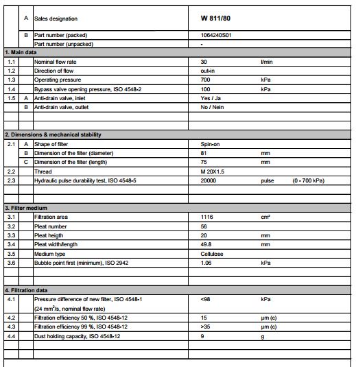

Загадка.
По ттх какой фильтр будет лучше на короткий интервал?
С лучшим отсевом или с большей площадью?
Подходят к корейцам оба с разницей по рынкам сбыта автомобилей и интервалам.
А может один ставить летом, а другой в зиму?

Дмитрий Анатольевич писал(а): 12 дек 2017, 12:42С лучшим отсевом или с большей площадью?
отредактировал...
первый конечно ставь
про второй забудь вообще

У второго отсев хуже, но и сопротивление меньше. В зиму лучше его, а летом лучше на первом рассекать.
Отправлено спустя 1 минуту 41 секунду:
У них ещё антидренаж разный, было бы интересно увидеть фоты.

GReY, антидринаж одинаковый, оранжевый силикон
Отправлено спустя 4 часа 50 минут 35 секунд:
Gubkin писал(а): 12 дек 2017, 13:42про второй забудь вообще
:shoot: теперь всю зиму спать не буду. :D В марте поменяю, сравню его бумагу с первым по структуре. Первый раз поставил увеличенный фильтр в надежде что он лучше, а мужики то не знают :D Поздно я наткнулся на техданные.
Эти фильтры являются полным аналогом корейских оригинальных фильтров 26300-35503/26300-35504 и увеличенный 26300-35530/26300-35531

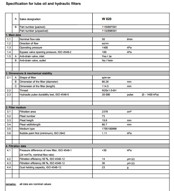

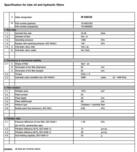

#57
920/38
820

mox111, в каталоге манн высота 920/38 указана в 100мм, х.з. чему верить.

veles писал(а): 17 янв 2018, 19:45 х.з. чему верить
штангенциркулю и собственным глазам

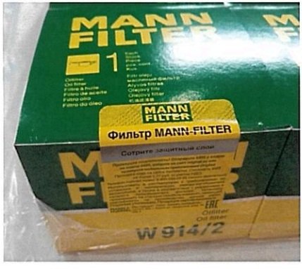

самые ходовые для вАз ( w914/2 и w920/21 ) с середины апреля 2018 имеют дополнительную степень защиты :class (процесс борьбы с подделками пошел :D )
