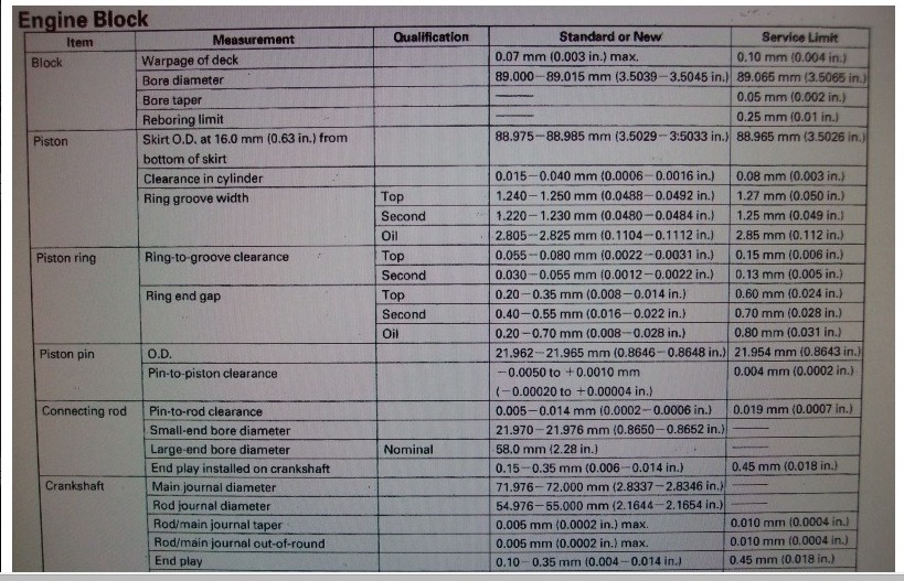

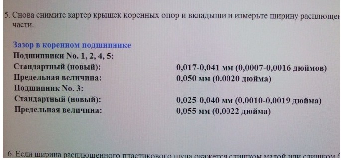

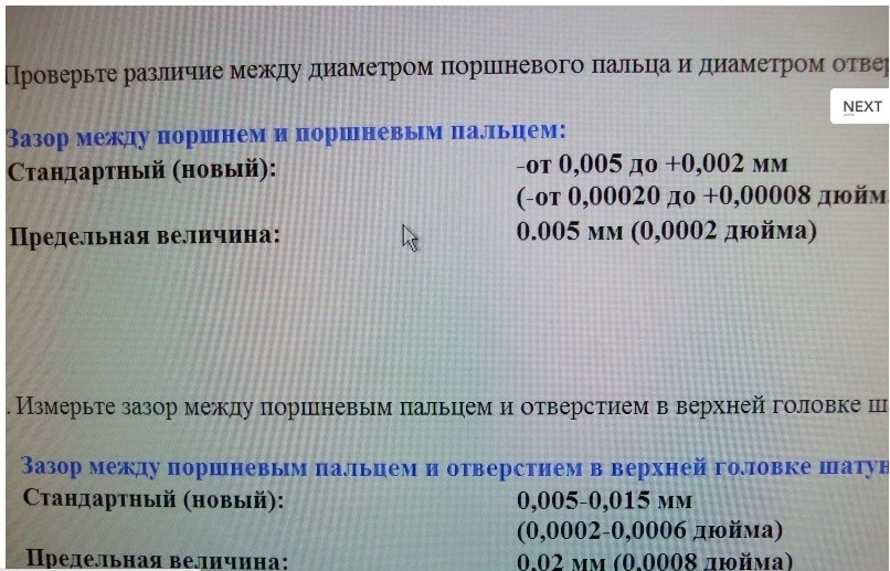

качнул еще мануал на аккорд с 2,0 и 2,4 литровые двиги В HTML виде с него получается скопировать..выкладываю...
Зазор в шатунном подшипнике:
Двигатель K20A6
Стандартный (новый): 0,020-0,050 мм
(0,0008-0,0020 дюйма)
Предельная величина: 0,060 мм (0,0024 дюйма)
Двигатель K24A3
Стандартный (новый): 0,032-0,066 мм
(0,0013-0,0026 дюйма)
Предельная величина: 0,077 мм (0,0030 дюйма
еще с фото
в общем данные на старые движки 90х D-серия от Сивиков, В серия от Аккорда Орхии ЦРВ взято с мануала Хонда Орхия домани ПАртнер Далее новые движок 2003-2007 годов взято с мануала Акура ( американский аккорд) V-6 3,2литра далее мануал на Аккорд 2003год двигателя К20А К24А фото мануала ..разницы в зазорах я не вижу , у К24А в шатунном по моему еще больше.., рекомендации от 0/20 до 15/40 ..так что пусть инженеры свистят дальше что оптимизировали( маркетологи еще не тому научат)...,к сожалению К24 в последней инсталяции нет данных, но думаю что там отличий быть не должно...ИМХО.
думайте сами, решайте сами по своей эксплуатации...
