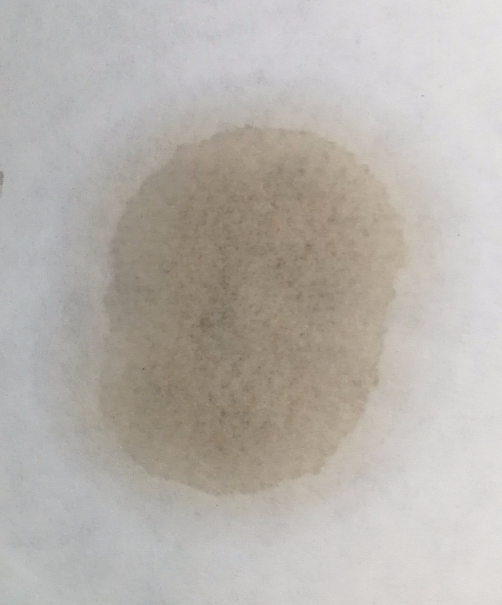

Капельная проба масла GT oil GT 1 0W-30 с прогретого мотора а/м Ford Kuga 2.5T после ~5000 км.
Выглядит странновато, да?
Капельная проба. Экспресс тест состояния масла.
#215
Я не специалист по гаданию на пятнах, но, может, мало сохла?
#216
наоборот пересушена, сохла неделю, но вряд ли из-за этого такой вид

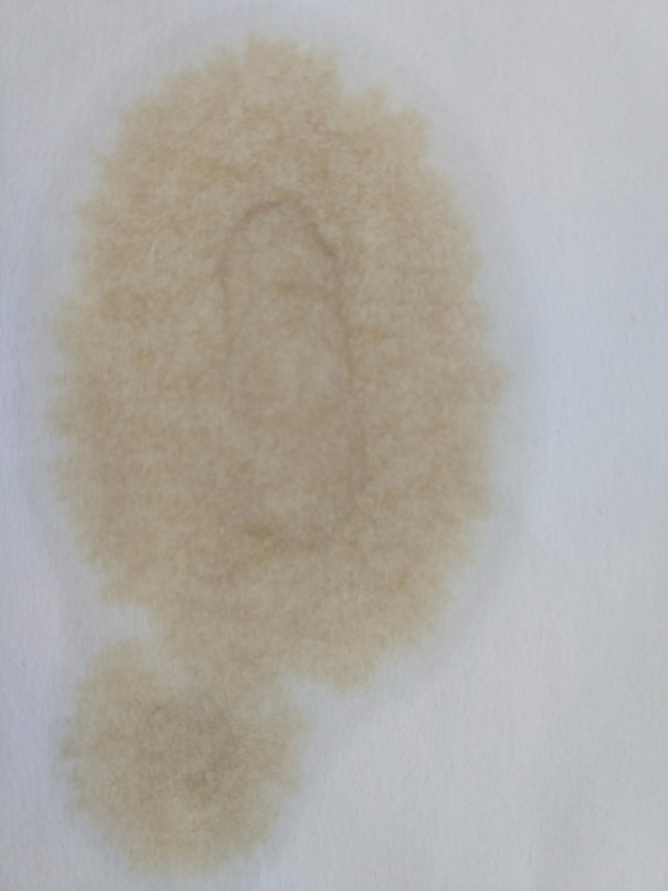

Знатоки, посмотрите на капельку масла Ford Formula S/SD 5W40 для дизеля. Пробег 4000
На просвет

Jurch писал(а): 02 дек 2017, 09:52посмотрите на капельку масла Ford Formula S/SD 5W40 для дизеля
не так все плохо. Но больше 3-4 тысяч я бы не стал ездить допом к уже наезженным
#219
там вообще всё нормально, повторите тест тысячи через 3

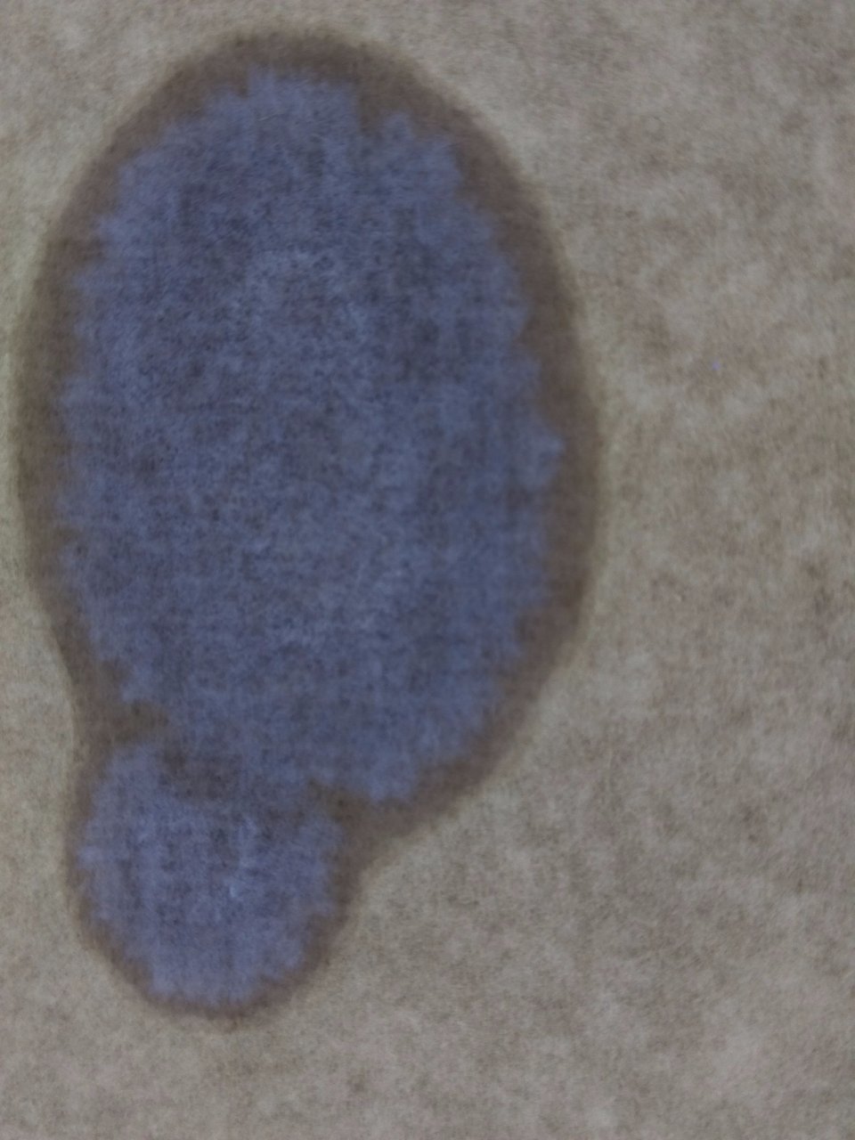

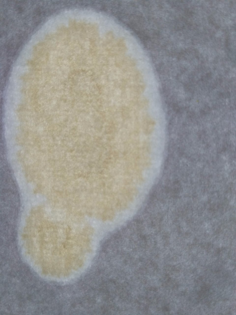

Gazpromneft Super 5w-40. 3300км, три месяца, 130-150ч, 310-320 литров топлива.
на столе
негатив
на просвет
негатив
Что скажет личный состав? :)

Последняя фота похожа на делящуюся амёбу :)
#222
GReY, если фото перевернуть, то можно заметить, что это начало шедевра
#223
мне кажется не подходит это масло к твоему мотору...(даже каплю вырвало)))
#224
mox111, может это рождение новой жизни?
По делу то что есть у кого? Сливать пора? Все пропало или еще нет?
#225
Не сливать, продолжать наблюдения. Пока меня смущает только рваный край зоны диспергирования, но неизвестно, что бы это значило. Надо посмотреть, что будет дальше.
